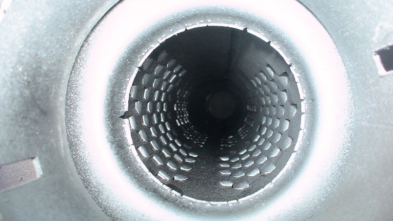

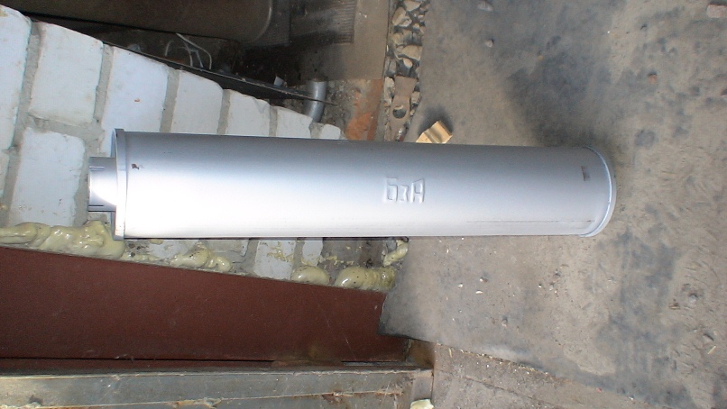

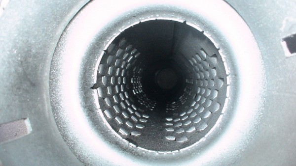

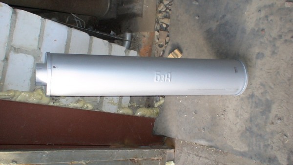

Для интересующихся заводскими глушителями от ГАЗ 53, на Ак.Павлова, на территории АТП есть интернет магазин, вот такой глушак стоит 175 грн.

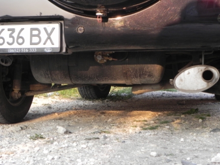

А у меня вот так сделали

А, с низу фотку можно?

Повідомлення Re: ВЫХЛОПНАЯ СИСТЕМА или замена РОДНОГО ГЛУШИТЕЛЯ.
пока нет, поскольку еще на яму не заезжале
