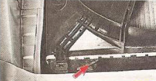

Я также ее искал, но низ радиатора не просматривается - мешают кожухи вентиляторов и аккумулятор. Даже входа нижнего патрубка не видно.
Получается, чтобы до нее добраться нужно все это снимать?
Вот, кстати фото. Тут видно, что пробка под кожухом вентилятора. Хотя бы понятно - где она. Но как к ней добраться?
Ее не видно сверху и рука не пролазит, чтобы наощупь. Получается, нужно аккумулятор снимать7 Или что-то еще?

Нужно снять пластиковый кожух прикрывающий радиатор!По другому не долезишь!На фото эта пробка.

Менял термостат(причину я описывал-заниженая температура ОЖ, но не помогло), так вот к крану можно добраться через верх кукой ничего не снимая. Лично это делал, рука с трудом,но пролазит. У меня снизу защита стоит, поэтому натянул шланг на сток крана и направил его как мне нужно. Кран не нужно сильно откручивать, а то начинает течь через него. Стекает очень медленно, так что нужно запастись временем и терпением.
Если защита не стоит то можно подставить емкость и выкрутить кран до конца, польеться с двух отвестий

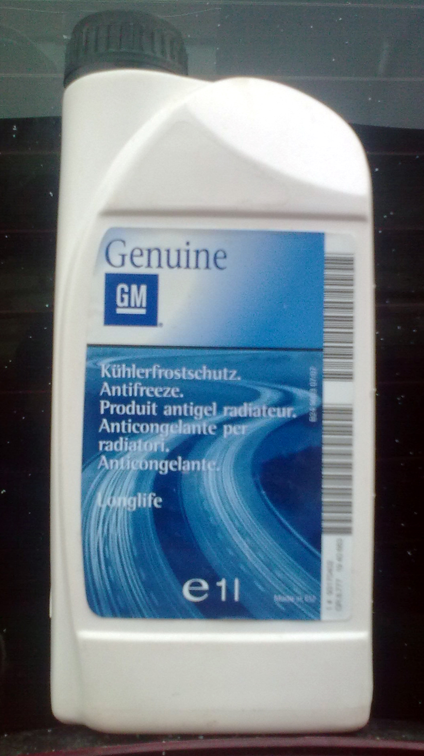

Я подливаю в течении двух лет антифриз GM персикового цвета (обратите внимание при покупке, сзади прилогается паспортная книжечка). Проблем нет. На лоске
брал по 45грн, у знакомых можно было взять и дешевле в районе 35грн. Каждый может выложить фото, что он подливает
