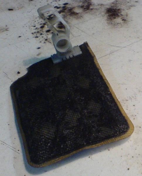

Есть

Вот :-), Аналога ненашел, все переделал, поставил Volvo.

Вот :-), Аналога не нашел, все переделал, поставил Volvo.
Спасибо! Если что, с россиян бутылка "райской атмосферы"!
Удачи!
Они спрашивают: от какой вольво сетка?

P.S. От какой вольво сетка?

По поводу сетки (В личку ответил, но увидел в ответ ERROR SQL Server, не уверен, что оно дошло, дублирую здесь). Сетка из коробки с надписью Volvo, подбиралось методом "что подошло". Просто подоткнуть вместо нашего не подошло ничего из большого набора фильтров. Перекраивался стакан и менялся моторчик/насосик, тоже "что подошло" и тоже Volvo.
