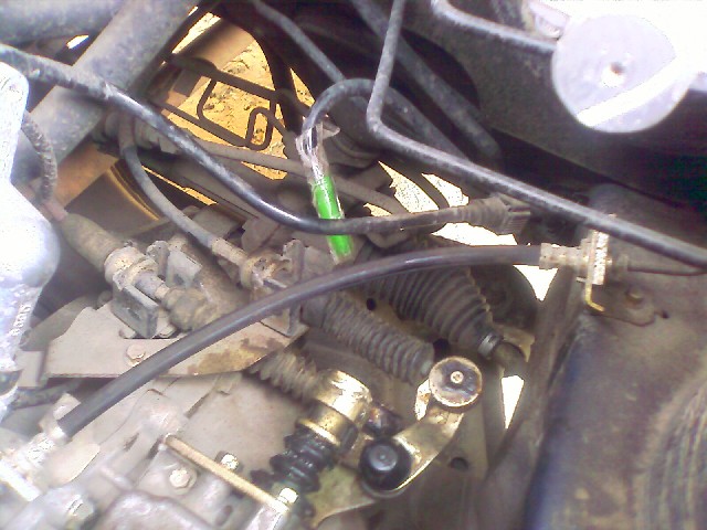

Окончание моей истории с датчиком топлива. До ремонта на СТО показывал три четверти при полном баке.
Перед поездкой на СТО у себя в гараже слил почти весь бензин. На СТО сняли бак без проблем. В моем тигренке датчик уровня топлива отдельно от насоса и находится посредине сзади бака, т.е. через штатные отверстия под сидением никак было не долезть. Сняли датчик уровня. Шток согнут по дуге градусов на 30, а все пласмасовое застряло в верхней точке на средине штока до полного упора пружины. Одна ножка пласмасовой триноги тоже выгнута.
Причина таких короьлений-погнутостей - не снятая транспортная заглушка на трубке сообщения с атмосферой адсорбера, из-за этого сдавливало бак с очень немалой силой и гнуло датчик. Как еще бензонасос остался жив?! Пробка бака не предназначена для пропускания воздуха в бак, по крайней мере в больших количествах.
Сейчас показывает все правильно, только заливай по 15 с чем-то грн за литр.

Здравствуйт где эта заглушка стоит, если можно фото.С ув Вячеслав
Пон травня 26, 2014 15:13
З нами з: Сер квітня 02, 2014 16:54
Повідомлень: 5
Автомобиль: Tiggo New 1,8 МТ
Повідомлення Re: Датчик уровня топлива
Фото на предыдущей странице форума из сообщения Dumon76 download/file.php?id=74265 . Не заглушенная трубка идет из адсорбера. Я, к сожалению, фото не делал.
Также есть фото со старой модели на странице 3 - download/file.php?id=11596 . У новых тигров (2012 и позже) место расположения такое же, и цвет заглушки такой же как на этом фото.
