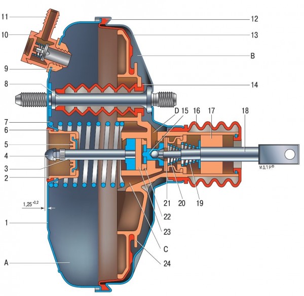

senjn написав:
Надо смотреть шланг гидро ваку_умного усилителя тормозов и шланги отсоса картерных газов идущих к впускному коллектору и воздушному фильтру. Если там всё нормально, то смотреть сам гидро ваку_умный усилитель, может порвалась мембрана.
порыв мембраны ведет за собой долив тормозухи- так как наберется вакумник тормозухой, должна загореться лампочка на табло колодки.

gomelya1 написав:
Вы сначала вынимательно разберитесь с устройством гидровакуумного усилителя, а потом будете писать: что, хде и почём.

Глебаня писал(а):
Мастер писал(а):
Всем привет. Недавно заметил, что когда заведён двигатель идёт подсос воздуха в вакуумный усилитель. Если немного нажать на педаль, то подсос прекращается. Как вообще ремонтируется вакуумник или он не разборный? Может как-то поменять сальник на штоке педали? Может у кого-нибудь была такая беда?
Беда была.
Есть три варианта.
1. разобрать все самому и смазать литолом шток.
2. поехать на СТО и заменить сальник штока (я не нашел ено в магазе нигде)
3. Поменять ВУ на новый ТоргМаш и получить новые тормоза!
Видимо смазки там не хватает, т.ч. начни по пунктам действовать.
-makar- писал(а):
Я когда то писал -
Рис. 11.6. Устройство вакуумного усилителя тормоза: 1 – корпус вакуумного усилителя; 2 – чашка корпуса усилителя; 3 – шток; 4 – регулировочный болт; 5 – уплотнитель штока; 6 – уплотнительное кольцо фланца главного цилиндра; 7 – возвратная пружина диафрагмы; 8 – шпилька усилителя; 9 – втулка крепления обратного клапана; 10 – обратный клапан; 11 – штуцер крепления шланга; 12 – диафрагма; 13 – крышка корпуса усилителя; 14 – уплотнительный чехол; 15 – поршень; 16 – защитный чехол корпуса клапана; 17 – воздушный фильтр; 18 – толкатель; 19 – возвратная пружина толкателя; 20 – пружина клапана; 21 – клапан; 22 – втулка корпуса клапана; 23 – буфер штока; 24 – корпус клапана; А – вакуумная камера; В – атмосферная камера; С, D – каналы
Вакуумный усилитель. Резиновая диафрагма 12 (рис. 11.6) вместе с корпусом 24 клапана делят полость вакуумного усилителя на две камеры: вакуумную А и атмосферную В. Камера А соединена с впускной трубой двигателя через обратный клапан наконечника 11 и шланг.
Корпус 24 клапана пластмассовый. На выходе из крышки он уплотнен гофрированным защитным чехлом 16. В корпусе клапана установлен шток 3 привода главного цилиндра с опорной втулкой, буфер 23 штока, поршень 15 корпуса клапана, клапан 21 в сборе, возвратные пружины 19 и 20 толкателя и клапана, воздушный фильтр 17, толкатель 18.
При нажатии на педаль перемещаются толкатель 18 и поршень 15, а вслед за ними и клапан 21 до упора в седло корпуса клапана. При этом камеры А и В разобщаются. При дальнейшем перемещении поршня его седло отходит от клапана и через образовавшийся зазор камера В соединяется с атмосферой. Воздух, поступивший через фильтр 17, зазор между поршнем и клапаном и канал D, создает давление на диафрагму 12. За счет разности давления в камерах А и В корпус клапана перемещается вместе со штоком 3, который воздействует на поршень главного цилиндра.
При отпущенной педали клапан 21 отходит от седла корпуса и через образовавшийся зазор и канал С камеры А и В сообщаются между собой.
при нажатой педали шипеть может из за появления зазора между защитным чехлом 16 и корпусом вакумника.
Т.к. происходит подсос воздуха в обход фильтра 17 и клапанна 21
если при запуске двигателя и нажатой педали , она падает , вакумник рабочий , а появившееся шипение при нажатой педали еще не говорит о том что его надо менять.
Резина на морозедубеет и теряет свои свойства, вот и начинает шипеть. Самый худший вариант , это когда шипит при отпущенной педали, тогда идет подсос воздуха через фильтр 17 и клапан 21 через канал С в камеру В и А ну и по шлангу в впускной коллектор.
-makar- писал(а):
У меня например с похолоданием, тоже появилось шипение при нажатой педали, но при изменении усилия на педаль шипение , то пропадает , то появляется снова. Нажимаю легонько, притормаживаю машину, шипит, дожимаю педаль - перестает, еще чуть сильнеее нажимаю , снова шипит.
Как вариант лечения надо заглянуть под рулевую колонку и поправить гофрированный защитный чехол на штоке.
замена это крайний случай, ну шипит он, если это не сказывается на усилии на педали тормоза , и на ХХ и в целом на работу ДВС (падение оборотов при многократном нажатии на педаль тормоза при заведенном двигателе) ездить дальше я с тех времен когда отписывался в других темах вакум не менял , один раз слазил поправил гофру на штоке и все , зашипит снова еще раз поправлю, не поможет , только тогда задумаюсь о замен
