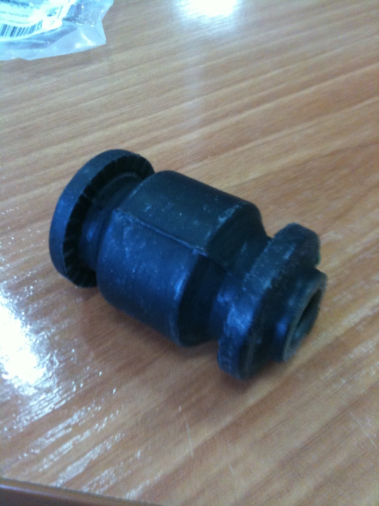

Я уже про это думал, когда буду менять на полиуретан перемерим. Родные уши внутренний диаметр 31.5хL=41мм.(я теперь сделал 32х41) так что внутренние можно и не отрезать -поспешил, делая под восьмерошные сайленты. Леш если есть не поставленные сурфиловские -померь пож-та. нужен диаметр 34-35мм. (ТАВ-439 которые взял 34мм.) и длинной 60мм. А болт там везде 12мм.

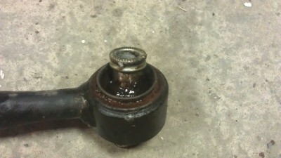

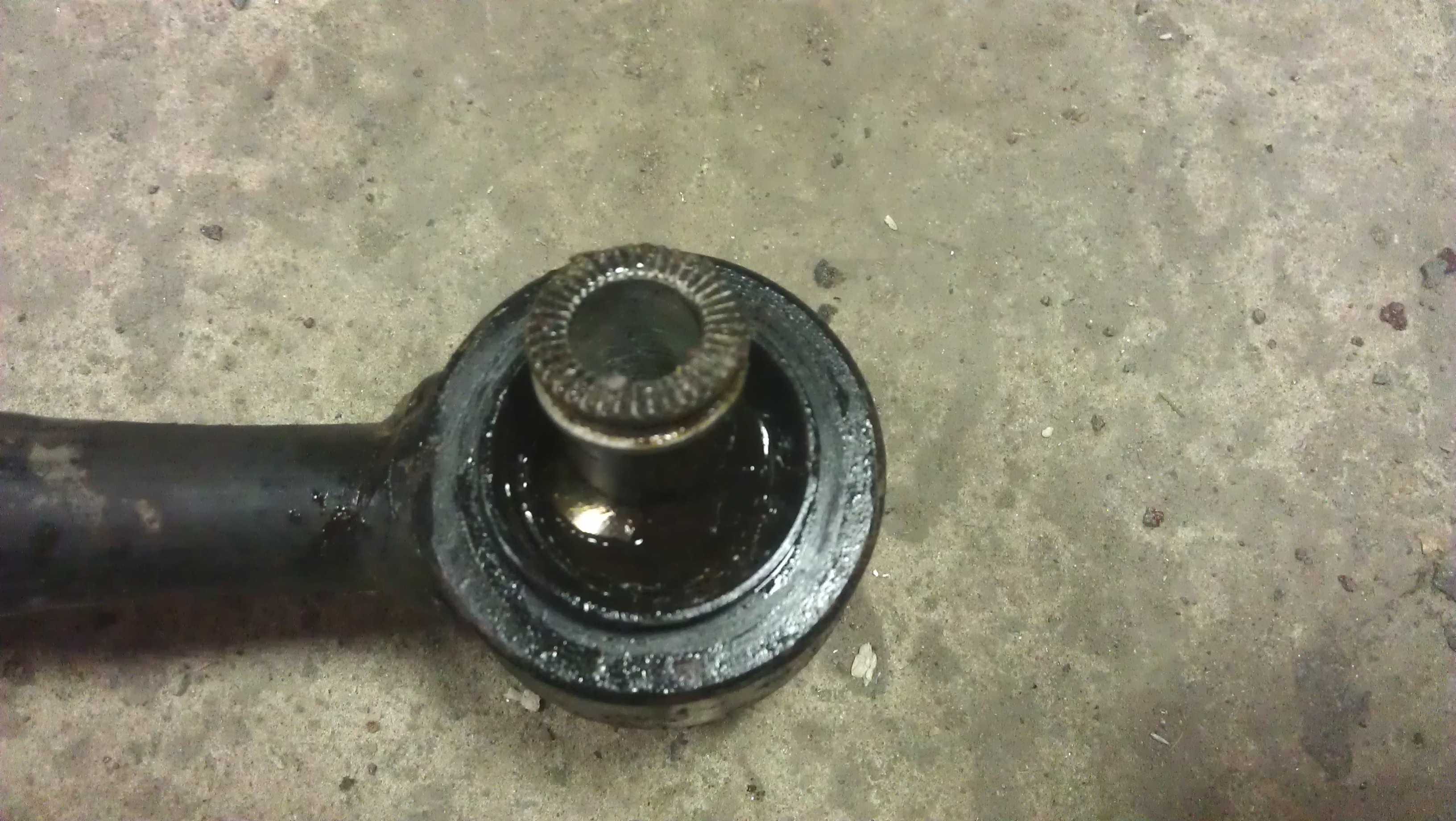

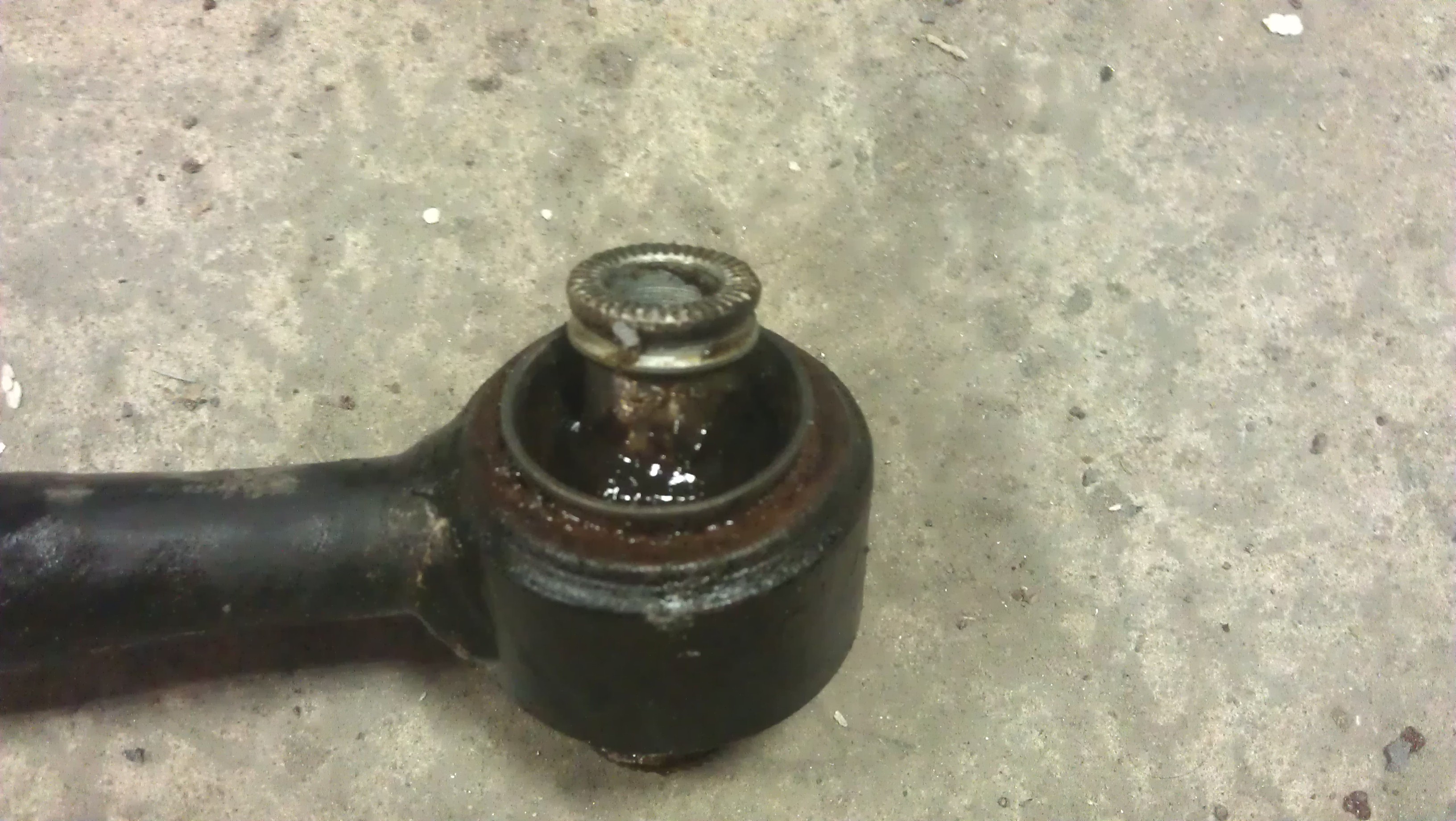

Сегодня менял плавающие сайлентблоки нижние
Ставил вот эти фото прилагаю.
Перед этим расточил у токоря посадочные места
Цена вопроса токоря за два рычага 200 грн.
Сайлентблок 2 штуки 540 грн

Подскажите кто в курсе, как правильно разобрать плавающий сайлентблок поперечной тяги? С какой стороны?

обрати внимание - с какой стороны видно - конус! Тогда и поймешь - с какой выбивать...

Чтсто теоретично допускаю що це модернізація на нових, останніх моделях... ???
Власне, вам, це найлегше вам дослідити. До вас ця інфа буде сходитись...
А по суті - а там на ричагу, точнішше на "вуху" відоазу це кільце (що треба приварювати) не видно?
Питання друге - а для чого поліуритановому сайленту пильники?
