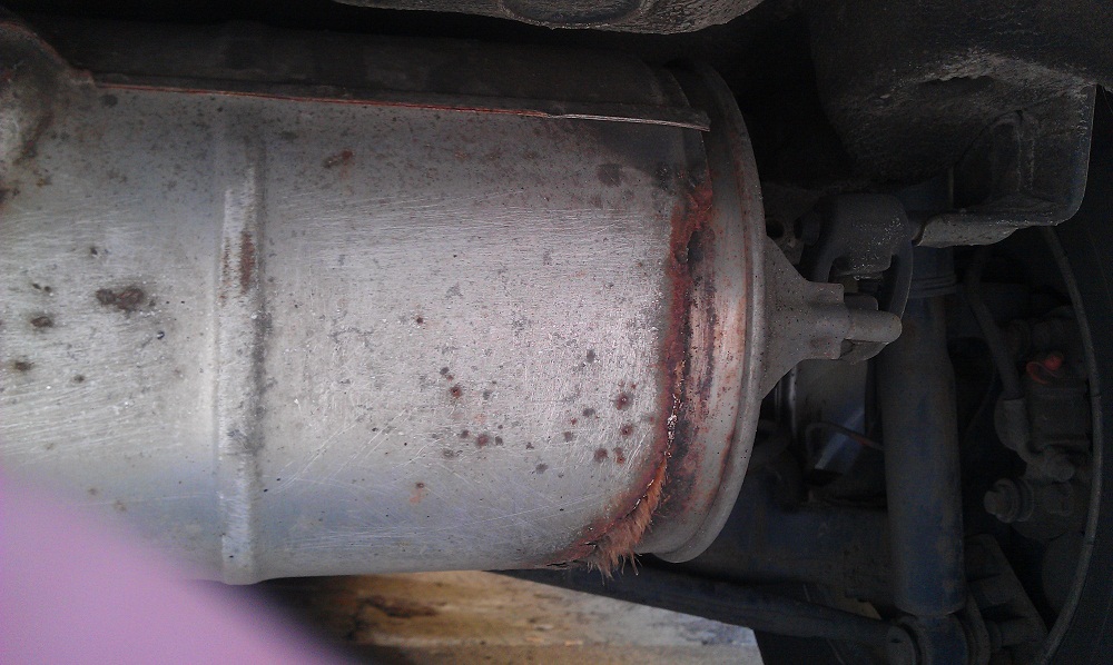

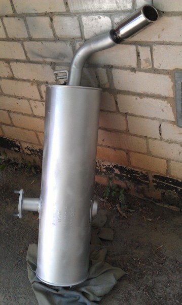

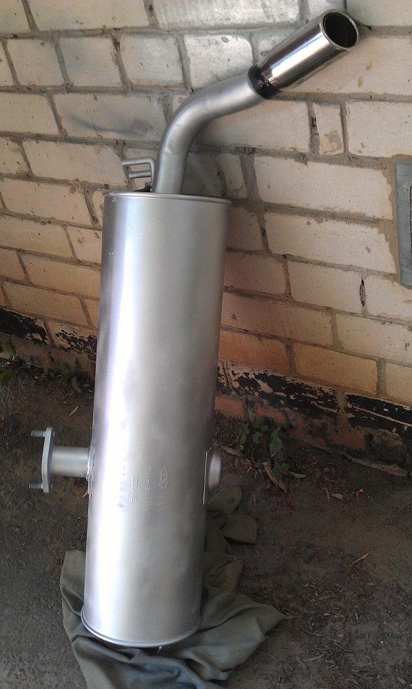

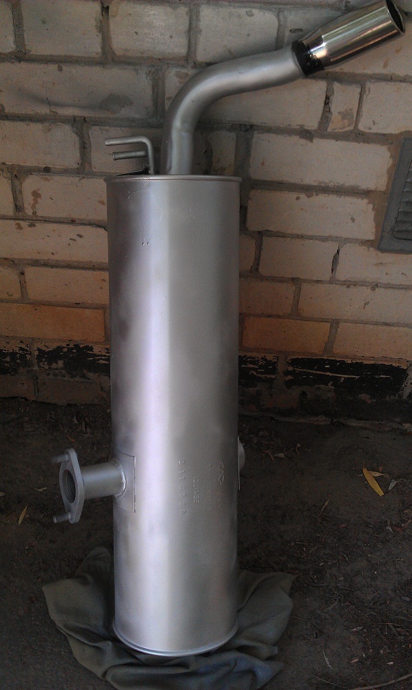

Может не совсем по теме, но всё-таки замена родного глушителя была))) Тут больше о переделках, но всё же поделюсь. Родной глушитель совсем устал работать и попросился на пенсию. Было ему 5 лет отроду, из них 4,5 года он работал (47 тыс. км). Поставил глушитель, который прошёл почти ничего, был совсем целёхонький. Единственное, что я его покрасил в 3 слоя термостойкой краской (до 600 градусов).

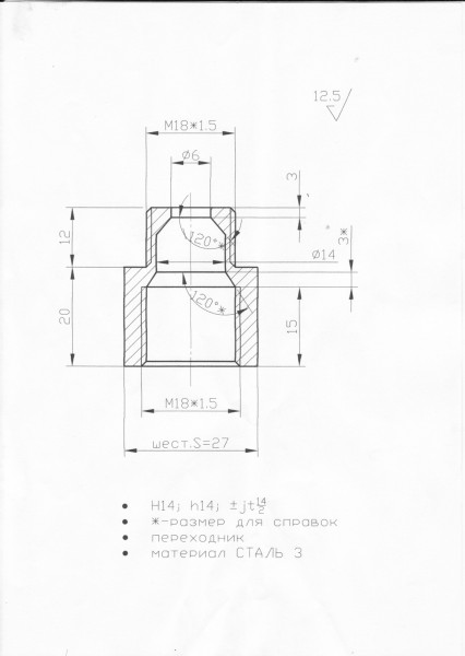

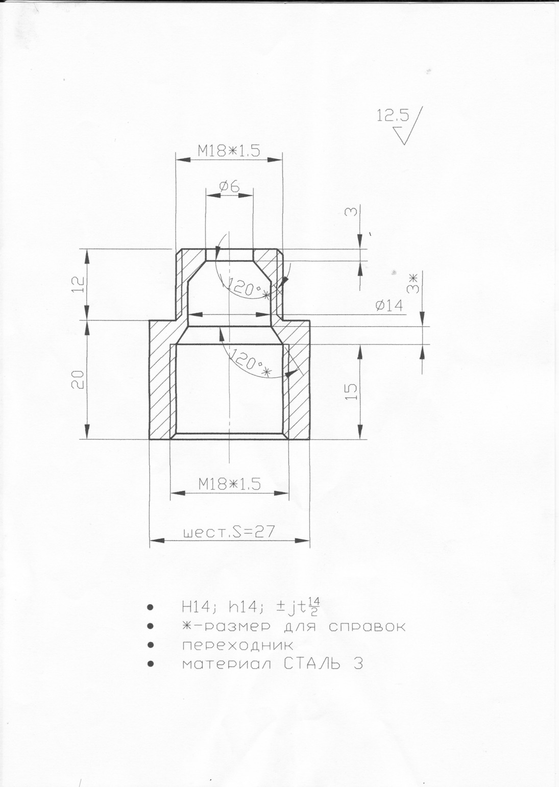

golden, нашел чертеж обманки. Проверено на трех машинах, правда не чери, пока осечки не было. Теперь останется найти правильного токаря, что бы он воспроизвел в металле. На одной машине пришлось под лямбда зонд подложить дополнительную шайбу примерно 1.5 мм, потому что упирался и не вкручивался до конца.

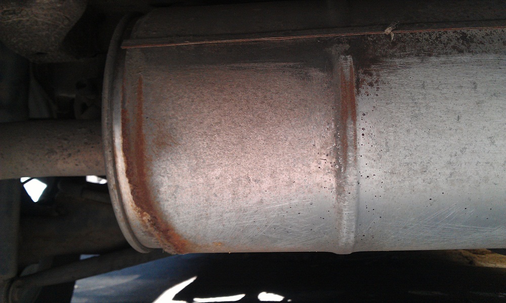

Повідомлення Re: ВЫХЛОПНАЯ СИСТЕМА или замена РОДНОГО ГЛУШИТЕЛЯ.
Могу сказать одно, что качество этой вставки - на высоте. Через год эксплуатации российского глушителя уже видны следы коррозии, а эта вставка - как только что установлена, хоть уже 3 зимы отходила.

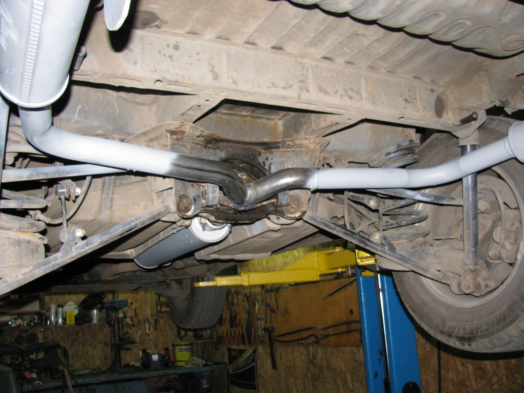

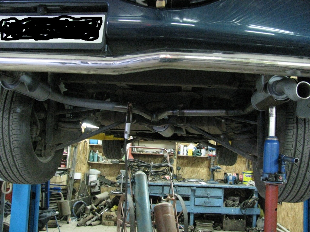

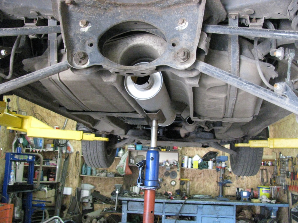

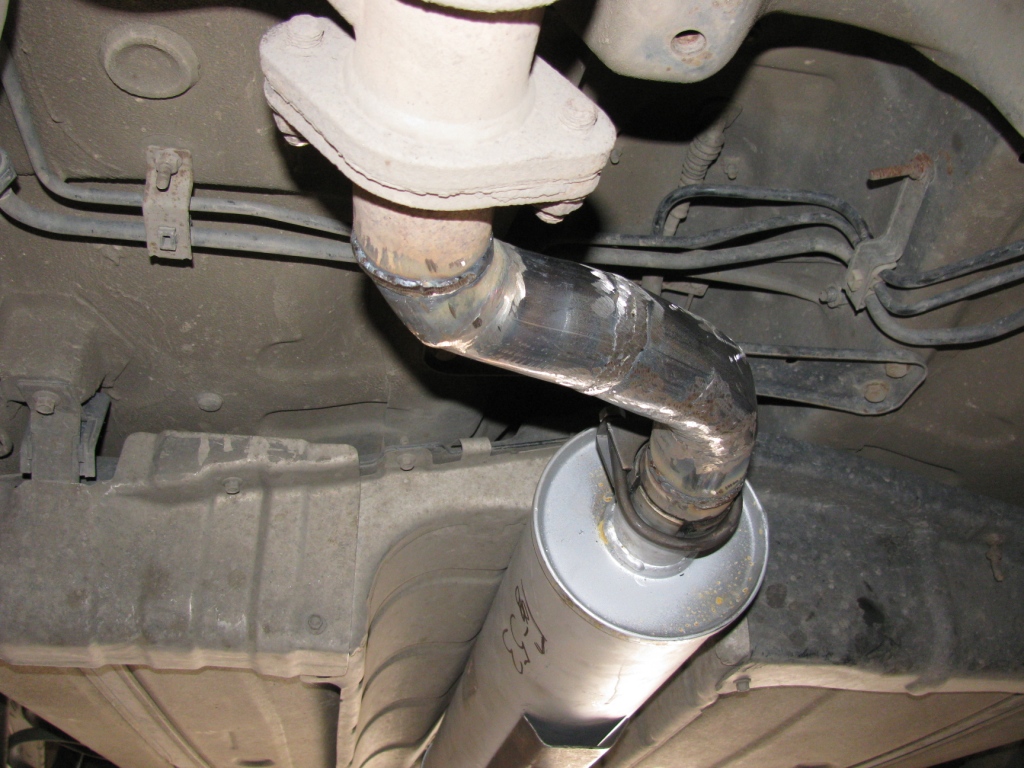

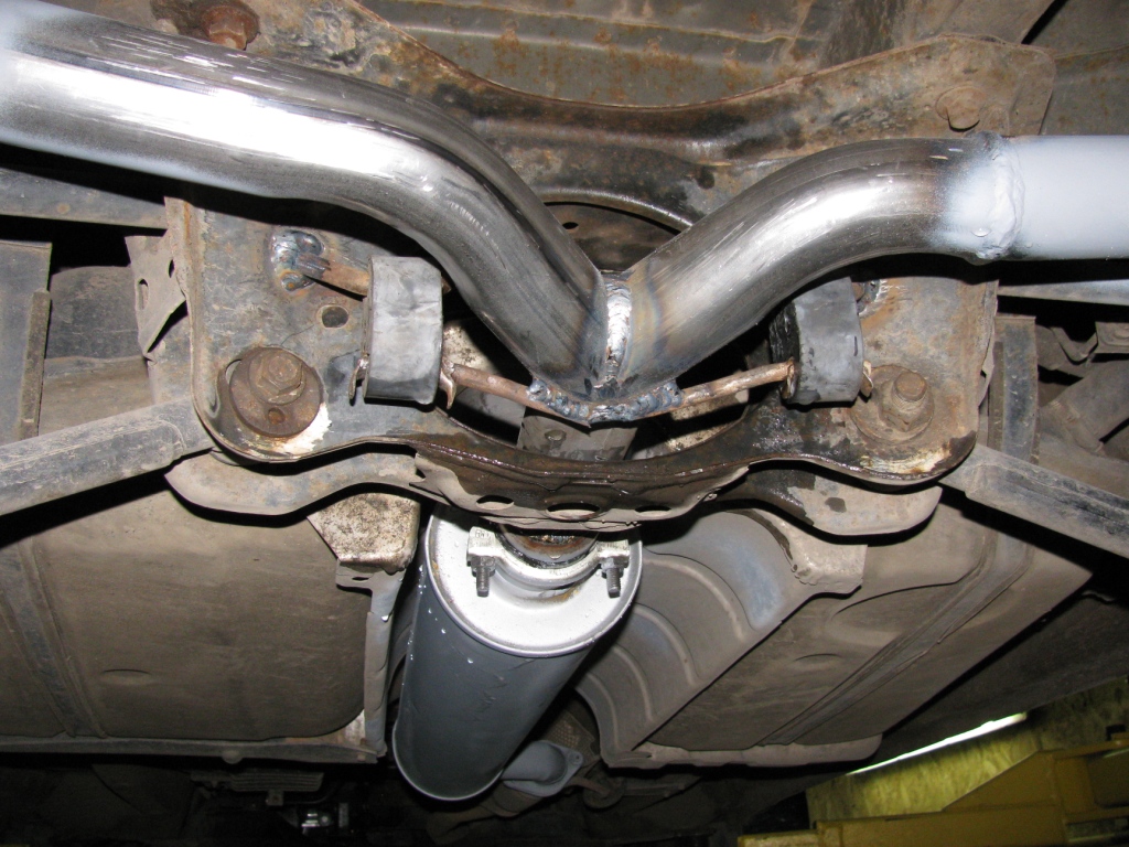

Не стал изобретать велик--сделали вот так :
Звук-средний бас, ёршики применять --не буду(пока).
Место под ГБО--- теперь ЕСТЬ !!!!! :bye:
Со временем бас этот увеличится, так как Вы поставили только одни резонаторы, и быстро надоест, особенно на длительных пробегах. Ершики не панацея так как довольно быстро выгорают, лучше два последних резонатора либо переделать под глушители, либо поставить два маленьких глушителя. Сейчас с выбором глушителей не проблема.
