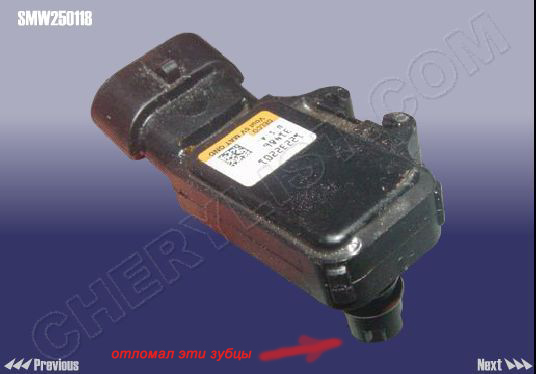

1.обрезать и очистить это все безвредная процедура ;) да и результат при сильном налете очевиден.
2.установить дополнительный терморезистор как описал Tiggo и сделал Я у себя здесь:http://www.chery-club.org/forums/viewtopic.php?f=7&t=11999&start=90так же безвредно и по описанию других явно очевиден.
У меня не сильно проявляется так как сделан мною в моем авто раньше чип-тюнинг (то есть пере прошивка мозгов авто).
А что делать это сам решай все от твоих способностей. :bye:

Подобного рода переделка мне не понравилась вернул все обратно :shock:

Вернул назад это значит поставил как было. Только зубцы отломал.

Да не понравилась сама работа двигателя, как то он непонятно работал и появились провалы при трогании с места. Зубцы отломал так как когда ездил на бензине засыралось быстро и не удобно было промывать, а без зубцов не так засыралось хотя сейчас все равно езжу на газе и в настоящий момент пока чистый (имею в виду датчик)

Там есть кольцо уплотнительное.
Во время не однократного снятия и установки может потерять свою герметичность.
Потому предлагаю во время очередной установки смазать вокруг герметик-прокладка. ;)

Vlad_S хочу опять попробовать разъединить датчики, внимательно читал весь описанный процесс, но в первый раз что то не получилось, а именно при разгоне начинала немного дергаться, что мог сделать не так?
Не жалей ни о чем и ни когда
Чет червня 24, 2010 18:38
Повідомлень: 767
Повідомлення Re: Датчик абсолютного давления
bobi.77
Дергаться может только на холодную, когда температура двигла ниже +20 град.
Имхо, в первую очередь вв-провода прозвони и на свечи глянь. ДАД посади на термостойкий герметик и проверь вакуумные соединения к впускному коллектору на предмет подсоса воздуха, особенно трубку вентиляции картера от клапанной крышки. РХХ почисть. Нелишне эбу сбросить. Также проверь не люфтит ли педаль газа, иначе рывки при нажатии однозначно усилятся. Если не помогло, то смотри давление топлива. Удачи!
п.с. Был прецедент, когда кто-то из форумчан с выносом дтвв откусил от дад два провода, отрубив при этом сигнал массы дад и соответственно, получил белеберду. Отсоединяется один провод!
