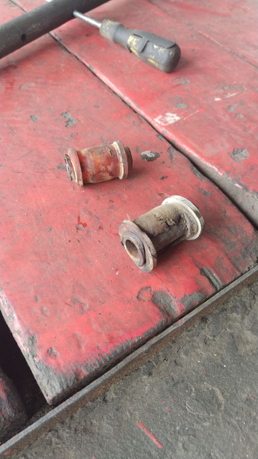

Початок - viewtopic.php?p=546626&sid=00e1871b1fff95cee211cd55015f4c53#p546626
Спішу повідомити, що мої поліуританові сайлетблоки пройшли перевірку часом та відстанню... 7 років, та пройшли 160 тисяч...
Як і очікував першими угробились внутрішні (на фото)... Зовнішні, (ті що на місці плаваючих), на них зносу - ще не відмічено, тож залишені їздити далі...
Вважаю результат пристойним. Вирішив нічого нового не вигадувати...
