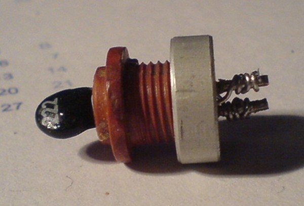

Вчера купил на радиорынке термистор - стоит 90(девяносто)копеек. Вот какой. Правда по виду черный диск, а в машине стоит голубой цилиндрик. Не думаю, что это принципиально. А Патрончик - это уже самодеятельность в прцессе подготовки переезда его на новое место. Какой нашел - такой поставил.
Нед лютого 07, 2010 21:30
Повідомлень: 767
Повідомлення Re: Датчик абсолютного давления
Tiggo написав:
Вид неплохой да и форма не особо критична. А электрические параметры? Например сопротивление про +20 градусов? Прямого или обратного действия, т.е., при нагреве повышается или понижается сопротивление и в каких пределах? И наконец, способ подключения к стоковой проводке?

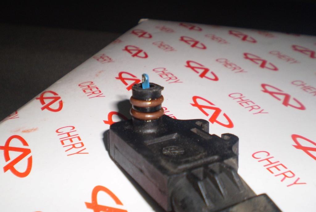

Подскажите. :(
У меня на датчике есть небольшой дефект.
Такое у него было состояние до того как я отпилил выступы.(произошло не во время отпиливания)
На работе не сказывается все в роди в порядке. 8-)
ВОПРОС ? 1.это проблема если да то как с ней поступить. 2.почему так случилось или это так должно быть.
СПАСИБО :bye:

Если чек не горит, то проблем никаких. Но оголенное место терморезистора таки надо обезжирить и залить эпоксидным клеем. Затем омметром проверить изменение сопротивления между контактами C и D, нагревая пальцами терморезистор.
Нет ничего не горит. :no:
Я то с техникой очень давно имею дело, по технической стороне все ОК.
Могу без проблем снять,заменить а вот эти измерения,сопротивления и т.д. как то не по мне.
Я так понимаю что любой теле радио ремонтник сможет это поправить.
Если самому то как еще можно обезопасить, заизолировать.
Пон лютого 08, 2010 20:33

Аккуратненько тонким слоем заэпоксидить, а при случае перепаять. Где-то видел эту штуку с открытой крышкой, правда как вскрывать не рассказано. А вообще эта штука применяется вот где: DAEWOO/FIAT/ISUZU/OPEL/RENAULT/General motos/ BYD/Flyer(China);Great wall/Hover(China);Hafei;Foton.

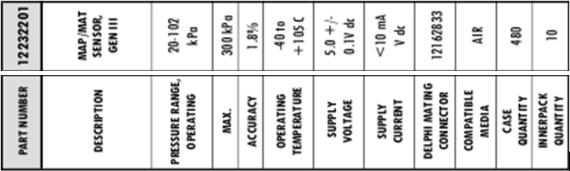

Вот параметры этой штуки.

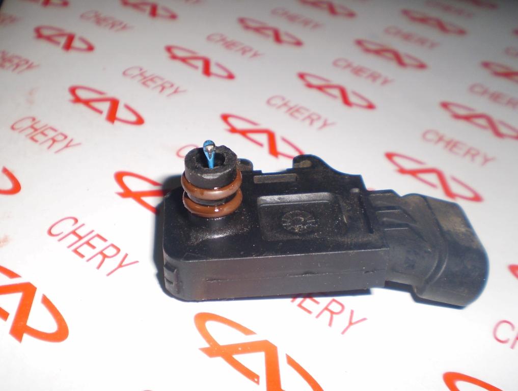

Vlad_S написав:
Многострадальный датчик, из-за которого открыта эта тема, обрел новую жизнь, а именно: операция по разделению датчиков абсолютного давления и температуры воздуха прошла успешно :-P Никаких сложностей не возникло, достаточно навыков работы с паяльником. Терморезистор, "отримавши незалежність", переселился в резиновый воздуховод, соединяющий дроссельную заслонку с корпусом фильтра :bye: До этого он был покрыт таким слоем черного глянцевого налета, что для возвращения ему родного синего цвета потребовалось времени больше, чем на саму переделку. А на новом месте - только чистый воздух. Результат - динамика сродни отточенному карбюраторному двиглу, провоцирующая на агрессивную езду ;) Даже на 92-м бензине. И никаких провалов! Быстрая реакция на педаль газа как при нажатии, так и при сбросе. Расход вроде в пределах нормы, но пусть устаканится эбу после обнуления. Теперь о цифрах: значение температуры воздуха уменьшилось вдвое. Если раньше на хх сразу же после поездки она держалась в среднем 45 - 50 градусов, то сейчас 20 - 23. Пруха есть и без датчика температуры вообще. Тогда эбу сам плавно поднимает значение видимо от начальной температуры ож до 43 градусов и держит ее на этом уровне все время поездки. Только чек светится и 110-я ошибка прописывается о неверных значениях температуры воздуха. Время впрыска сократилось с 2,9 до 2,7 мс. Датчик давления дополнительно посадил на термостойкий герметик - таки было подозреньице, что уплотнительные кольца уже не дают нужной герметичности и утечка вакуума могла проскакивать. Токарю заказал переходной штуцер, и как только он будет готов, дад сходу перекочует на кронштейн клапанной крышки без удлинения соединительных проводов, а общаться с впускным коллектором будет через вакуумную трубку. Вот тогда за его чистку можно забыть, и скорее всего, навсегда. И наконец, о самой переделке. Поскольку патрубок моего датчика на месте склейки (под вторым уплотнительным кольцом ближе к корпусу) опять разломился и болтался на терморезисторе, то мне достаточно было всего лишь перекусить ему ноги. С целого же датчика надо снять уплотнительные кольца и на выемке под кольцо, которое ближе к корпусу, сделать пропилы вдоль (не поперек!) датчика. В патрубке датчика отверстие не сплошное, там есть перемычка, направленная вдоль корпуса. Она разделяет проволочные ножки терморезистора. Я с патрубка ее удалил, в корпусе оставил. Когда глубина пропила будет достаточной для перерезания ножек – перекусываем кусачками или надфилем чтобы резистор выпал. Далее обезжириваем пластмассу патрубка спиртом и паяльником 60-70 вт (я использовал 65 вт – он хорошо плавит и не жжет пластмассу) аккуратно заплавляем пропилы. Пластмассу берем из зубчиков на конце патрубка, в которых держался терморезистор и которые стало повадно обламывать. Местам пайки надфилем придаем нужную форму. К мембране датчика вакуум поступает через две узкие щели. Я их немного расширил. Имхо, в их сечении собака и зарыта. К терморезистору припаиваем провода, изолируем термоусадочной трубкой помещаем в подходящий корпус на герметике. Мне, например, подвернулось под руку клеммное гнездо от совковой радиоаппаратуры. Контакт удалил и дело с концом. После установки термодатчик припаиваем к контактам C и D ответной части разъема дад. Для этого на несколько сантиметров снимаем изоляцию и вытягиваем провода из гофрированной оболочки, на нужных проводах срезаем по 5-7 мм изоляции, паяем, восстанавливаем изоляцию. Проверяем работу датчиков, обнуляем эбу. Удачи!
Срезать зубчики, выкусывать термистор (зачем, если новый стоит 90 копеек), а особенно увеличивать отверстия для "прохождения вакуума" категорически нецелесообразно. Подробно и убедительно здесь viewtopic.php?f=7&t=1023&p=275172#p275172 (Проверено и доказано лично путем вскрытия оного). А вот уплотнить место посадки датчика крайне необходимо. !!!
Сер березня 03, 2010 22:25
Повідомлень: 767
Tiggo
В таком варианте решение выполнено правильно, в чем тоже вижу свой смысл, но смелый эксперимент со вскрытием корпуса обнаружил важный момент: в моем датчике щели В ДВА РАЗА УЖЕ, едва шире проволочных ножек, а соответственно, перемычка между ними намного толще. Видимо, разные производители или модификации датчиков и на это сразу небходимо обратить внимание. Но главное, что результат получен. В моем случае он схож с отзывом gsm после чиптюнинга viewtopic.php?f=7&t=15591&start=30 И второй момент: насколько отличаются сопротивления штатного и дополнительного терморезисторов при одинаковых температурах?
Чет березня 04, 2010 5:10
