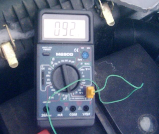

У меня от рождения стрелка всегда стоит ровно посередине! Прогревается быстро, буквально несколько минут (летом). Зимой чуть дольше. Но и в самую жару в пробках и на трассе стрелка ровно посередине.
Недавно прочел на соседнем форуме, что стрелка посередине отнюдь не означает одинаковую ТОЖ. Она, т.е. ТОЖ может при этом колебаться в значительных пределах. Мне в это не очень верится. Поставил БК. Он при прогреве говорит, что ТОЖ достигла значения 71 град - двигатель прогрет. Но стрелка еще не на середине! Так что, думаю, середина - это примерно 95 град.
DenUA написав:
И как можна протестировать на коректность работы датчики температуры и сам "циферблат" (стрелку).
Думаю. только прямыми измерениями. В радиаторе давление и открывать крышку на горячем двигатле НЕЛЬЗЯ!!! Но у латуни или дюраля (из чего сделан радиатор) отличная теплопроводность. Это можно использовать.
Берем мультиметр цифровой. Сейчас практически к любому прилагается термопара. Прислоняем конец к радиатору и закрываем чем-нибудь, чтобы уменьшить теплообмен с окружающей средой. Думаю, это и будет температура ОЖ, либо чуть меньше. Все зависит от того насколько плотно накрыть контакт.
Дальше нужно знать спецификацию на мотор, поскольку на панели указателя ТОЖ напротив центральной отметки НЕТ цифр. Нужно найти техническое описание, где было бы написано, что средняя отметка шкалы соответствует, например, ТОЖ=95 град. Тогда можно сравнить показания указателя ТОЖ с результатами реальных измерений мультиметром. Они должны совпадать. Завтра буду в гараже (если не будет дождя) менять бензонасос и попробую это все сделать. Тогда отпишусь.
Суб серпня 28, 2010 22:03
Повідомлень: 622
Автомобиль: Tiggo 2.0 МКПП
Повідомлення Re: Чуть не закипел! :)
Сегодня провел измерения ТОЖ. Добраться до нужной точки радиатора не удалось - неудобно. Поэтому измерил термопарой мультиметра температуру металлического патрубка, от которого идет толстый резиновый шланг к верхней части радиатора (см. фото). К сожалению, оказалось, что эта температура зависит от точки измерения и меняется довольно значительно.
Поэтому предлагаю следующий способ проверки датчика ТОЖ. Исходим из того, что основа датчика - терморезистор. Поэтому (очевидные детали опускаю):
1. Вынимаем датчик и помещаем его в емкость с водой и обычным термометром.
2. Греем воду и измеряем сопротивление датчика. Составляем таблицу Темп. - сопротивление.
3. Возвращаем датчик на место и прогреваем двигатель. Замечаем показания БК и штаного указателя ТОЖ.
4.Выключаем мотор и быстро измеряем сопротивление датчика. Сравниваем полученные данные с таблчными из п.2.
Если все нормально - они должны соответствоваь.
У меня такое соответствие получилось при тестировании ДТВВ. Думаю. и тут получится.
Кстати, при прогреве посмотрел на БК. При 71 град БК сказал, что двигатель прогрет. Стрелка за полтора деления до середины. Дальше при 87 град стрелка на середине. При дальнейшем повышении ТОЖ стрелка оставалась посередине.
