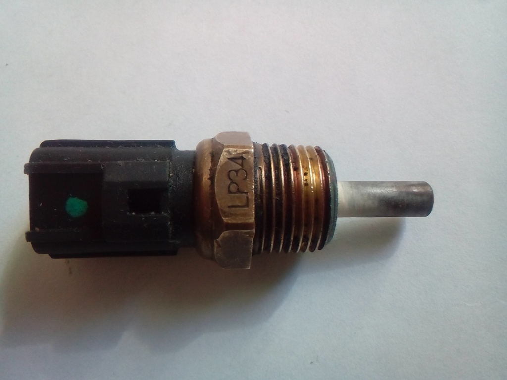

Вчера стоял в пробке поползла температура потихоньку.
Посмотрел, не включаются вентиляторы. Включил кондиционер, вентиляторы заработали. Так с кондиционером доехал до официалов (был недалеко от них, на Туполева).
Проверили, накрылся датчик температуры охлаждающей жидкости. Сразу же поменяли, всё заработало.
Датчик двухконтактный Мицубиси, цена 270 грн.
Старый родной, тоже какая-то маркировка на нём. Что значит не знаю

Vitja написав:
Вот думаю если бы накрылся датчик то вентиляторы не заработали бы уже :?
Суб квітня 30, 2016 6:36
Повідомлень: 1799
Автомобиль: Tiggo 2.0 ГБО
Повідомлення Re: Вентиляторы охлаждения
включаются они по нескольким "каналам". Кондей - один из них...
А вот каким датчиком температуры управляются - нужно знать! У нас же их - два!
Vitja - уточни размещение этого датчика на моторе.
- Спасибо!!!
Суб квітня 30, 2016 15:41
Повідомлень: 1417
Vitja написав:
...Проверили, накрылся датчик температуры охлаждающей жидкости. Сразу же поменяли, всё заработало....Старый родной, тоже какая-то маркировка на нём.
А как это проверили? Можете уточнить? И родной стоял двухконтактный?
(уже год мечтаю проверить такой датчик на исправность...)
