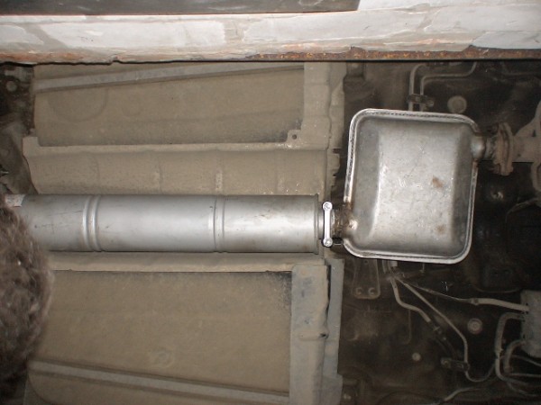

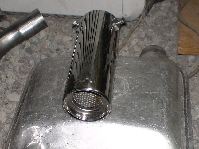

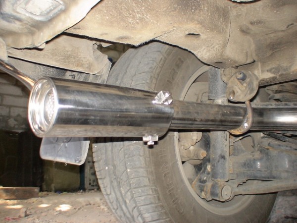

Тоже решился переделать выхлопную и ставить газ.
Началось с ползанья под машиной с метром и камерой, в общем процесс описывать не буду, только тот результат до которого я дошел (вариант пока не окончательный, возможны изменения).
На рынке СОВСЕМ нет предложений глушителя с диаметром 100-120 мм, единственный это от ГАЗ 52 цена 95 грн.
труба - 85 грн.
резонатор 150 грн. (долго искал т.к. нужен был строго по размеру, чтобы при установке он выходил обратным кольцом строго на середину нашей дыры в бензобаке (180-185 мм между осевыми впуска и выпуска резонатора и по длинне в районе 300 мм))
ну и насадку взял симпатичную за 80 грн.
Перед резонатором надо еще фланец вварить, хотел купить новый чтобы старую систему вообще не резать, а облом, фланцы не продаются, только вваренные в трубы :(
Остается купить 4 подвесных резинки, хомут на глушитель, прокладку глушителя между фланцами и собственно найти хорошего сварщика по нормальной цене, а то проезжал мимо СТО за 4 шва (есть вариант сделать всего 3 шва), которые мне надо сварить, вломили 400 грн.

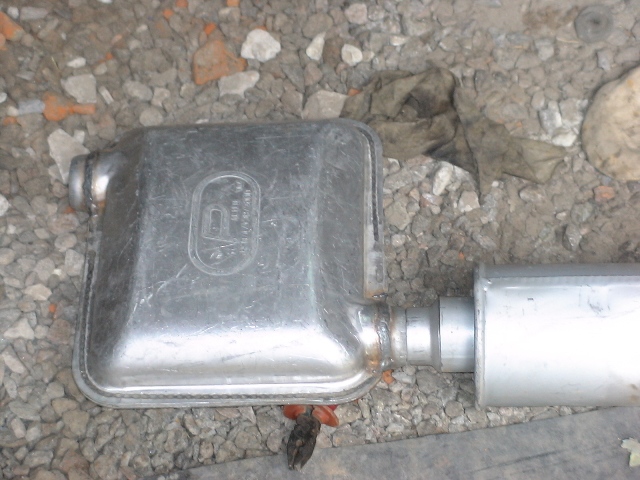

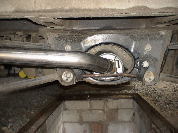

А это квадратная коробка и есть резонатор ? От чего он ?
Только сразу в ГАЗоновский всунь что то в средину например как сделал Я.

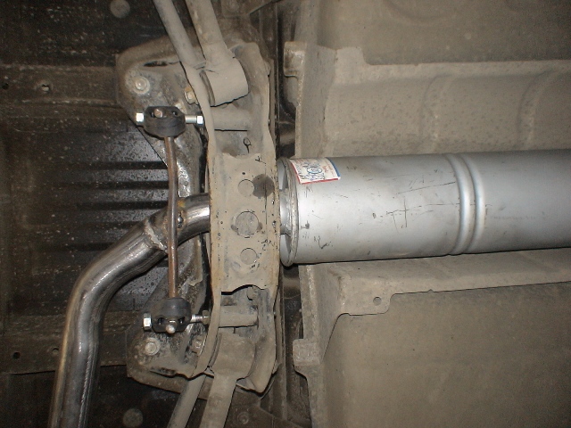

Да и учти что при подъеме на домкрате колено трубы в после центра от выхлопной может упираться в тягу так что немного ее подай назад.
И почему сразу на две стороны выхлоп не разводишь. :(
Ведь на две более эффектно смотрится. ;)
Ну в принципе это так же как вариант. :bye:

gsm написав:
Он, сказали от какого-то Опеля
gsm написав:
Эконом вариант 8-)
gsm написав:

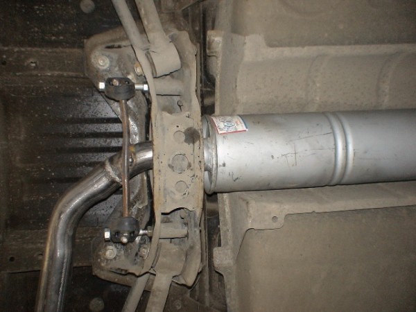

Там есть поле для маневра, но я примерно прикинул, верхняя поперечная тяга не должна достать до трубы глушака при подъеме, спасибо.

Asvon написав:
Я так тоже думал что не достанет и правильно все прикидывал пока не пришлось менять колесо то как увидел сразу прозрел. :o
Мы смотрим первоначально с низу и все в роди отлично стает а когда авто идет на подъем то там все меняется вернее меняет свое месторасположение. ;)
Потому и предупреждаю :P что бы сразу все это учел. :frends:
А так там больше сюрпризов быть не должно ты уже все изучил. УДАЧИ. :bye:

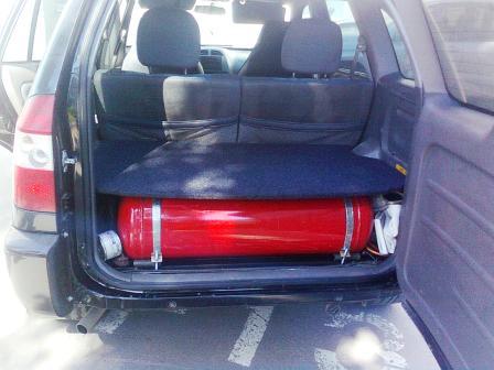

вот если вместо обычного поставить тороидальный балон на 53 или 63 литра(http://www.kostagas.com.ua/products/torbalSAKAnarug.php). по высоте 200 и 220 мм соответственно, диаметр 630 и 650 мм.
влезит или будет торчать (по высоте и диаметру)? кто может прикинуть, просто еще тогда и трубу можно выгнуть по кругу, чтобы огибала тороидатьный балон.

Под низ вместо глушителя НЕТ :x там место как раз под глушитель или баллон такой формы.
А вот на заднюю дверь вместо запаски ДА ;)
К стати это уже так проделал себе senjn :http://www.chery-club.org/forums/viewtopic.php?f=7&t=1023&start=180

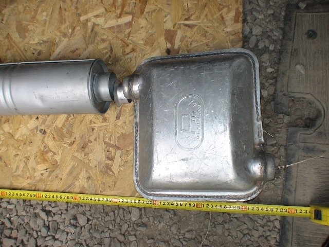

Поставить туда, (снизу) тор, будет мешать выштамповка для домкрата и набора ключей

если от выштамповки для домкрата отсчитать 20-22см, то выступать сильно не будет. во всяком случае меньше чем обычный балон на 50л, а тут получается тороидальный балон на 63л.

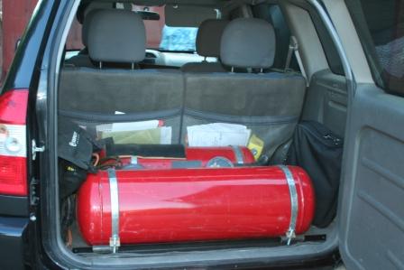

Да про ГАЗ оборудование и расположения баллонов много написано тут:http://www.chinamobil.ru/bb/viewtopic.php?t=3496&postdays=0&postorder=asc&start=0
К примеру мне нравится вот это что на фото если нужно ОЧЕНЬ заправляться большим объемом.
Хотя мне моего объема на 40 литров хватает с головой.

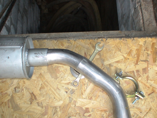

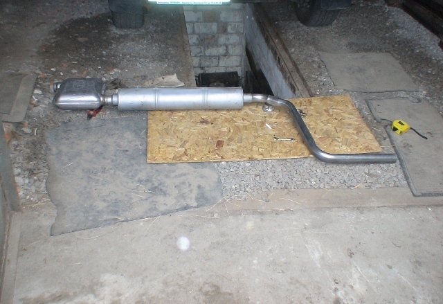

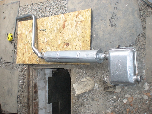

Родилось :)
Нед червня 13, 2010 20:51 ICQ

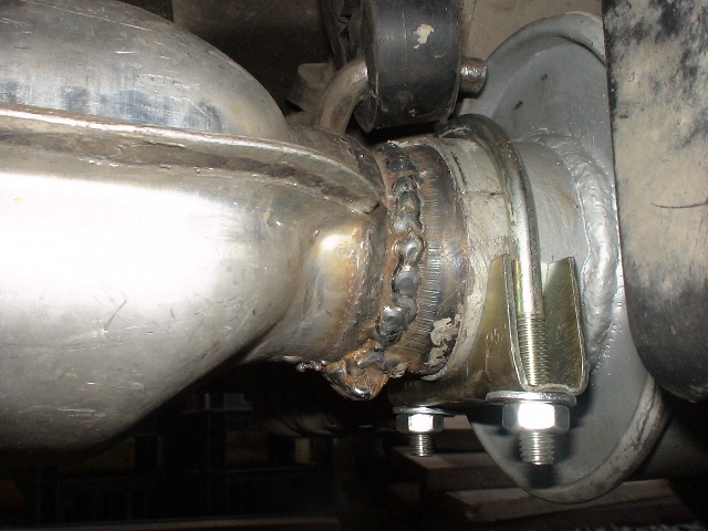

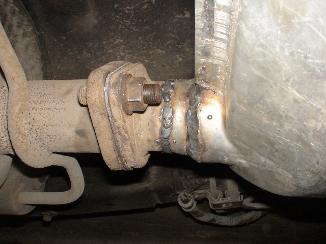

Я соединения стыковые ну те что зажимаются хомутами брал на цемент и так же ним смазывал прокладки. :-P
По его применения только одни плюсы. :bye:

gsm написав:
Я тоже, оба соединения, на самом верхнем фото видно следы

Подбил сумму затрат на детали:
Глушитель 95грн.
Резонатор 150грн.
Труба 85грн.
Труба 35грн.
Прогладка 15грн.
Герметик 25грн.
2 болта 14грн.
Поводок 10мм 28грн. за 2 метра, с головой хватит 1 метра.
Хомуты 2шт. 20грн.
3 резинки 55грн.
Насадка 80грн.
Всего 602грн.
Кстати, Львовский глушитель откровенное г...., но вкусная цена, фирменный заводской гораздо лучше но стоит 350грн.
