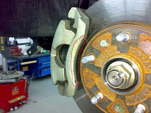

Попал сегодня на шиномонтаж(в АТЛе),поменял только задние колёса.Передние диском затирают скобу суппорта.
В субботу постараюсь исправить это подкладкой шайбы 4мм. между ступицей и диском,и чуть-чуть прийдётся поработать болгаркой.
Внешний вид машинки пострадал :),думаю колпаки помогут...

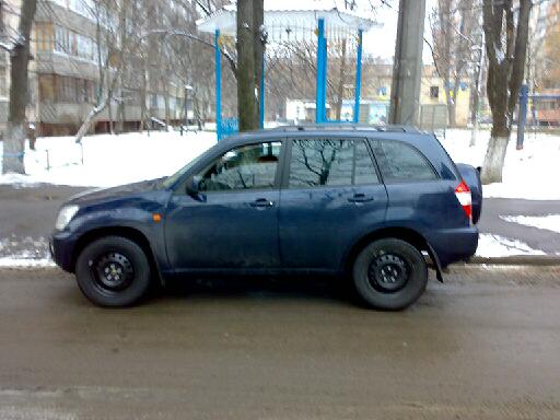

Ярослав родные оставил на зиму, а на лето купил новые (размеры указаны).

Щас у меня стоят DJ wheels 378 16". За 4 диска с 20-ю гайками(они в комплекте) и 4-мя нипелями разборными отдал 2468 грн. Для Чери-клуба там все цены, как для оптовиков. Тут есть малюнок этих дисков - http://protektor.com.ua/discs/model/611/print/
