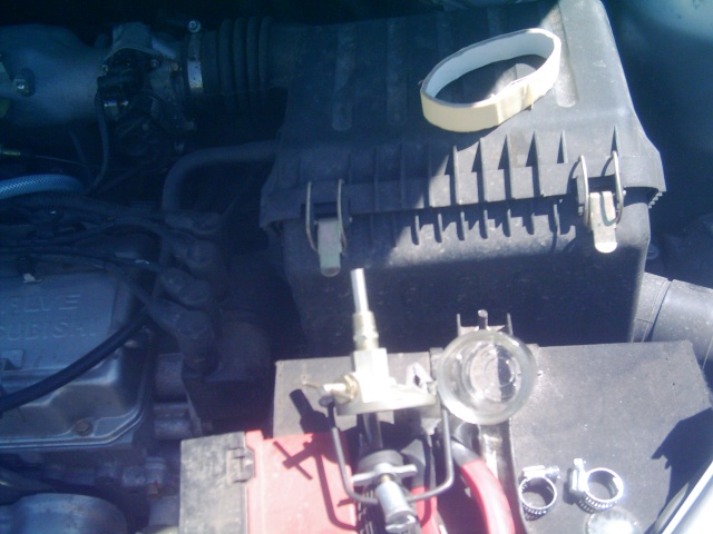

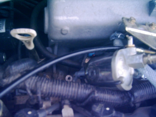

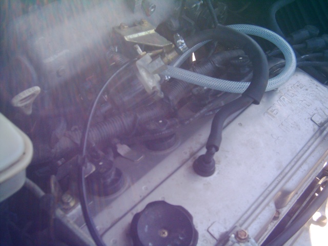

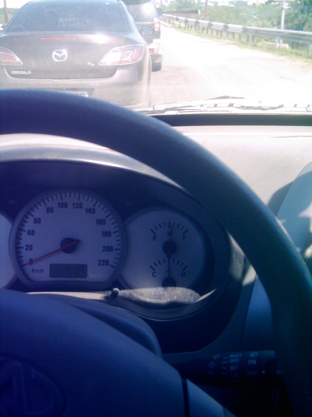

В процессе многочисленных дискуссий на разных форумах пришел к мысли, что источником некорректной работы узла ДАДиТ (датчик давления и температуры) могут служить горячие пары масла и картерные газы, а также повышенная температура ОЖ. В итоге, хоть и все нормально (провалов нет), решил поставить фильтр - отстойник в разрыв трубки вентиляции картера. Цена 20грн., добавил прозрачную армированную трубку после фильтра для контроля работы такой системы. В итоге после 45 км. и часосого стояния в пробке при +37 в фильтре оказалось около 1/5 чайной ложки масла. Без фильтра это масло попало бы в цилиндры и, сгорев, превратилось бы в нагар на свечах, катализаторе и ДК. Дальше буду смотреть.
В процессе стоянки в часовой пробке обнаружил, что стрелка датчика ТОЖ осталась на месте (посередине), как и зимой. Может это также одна из причин нормальной работы ДАДиТ. Еще одной мерой борьбы с перегревом ДТВВ может служить перекрятие подогрева заслонки.
http://www.chinamobil.ru/bb/viewtopic.p ... 254#920254
Ниже фотоотчет.
