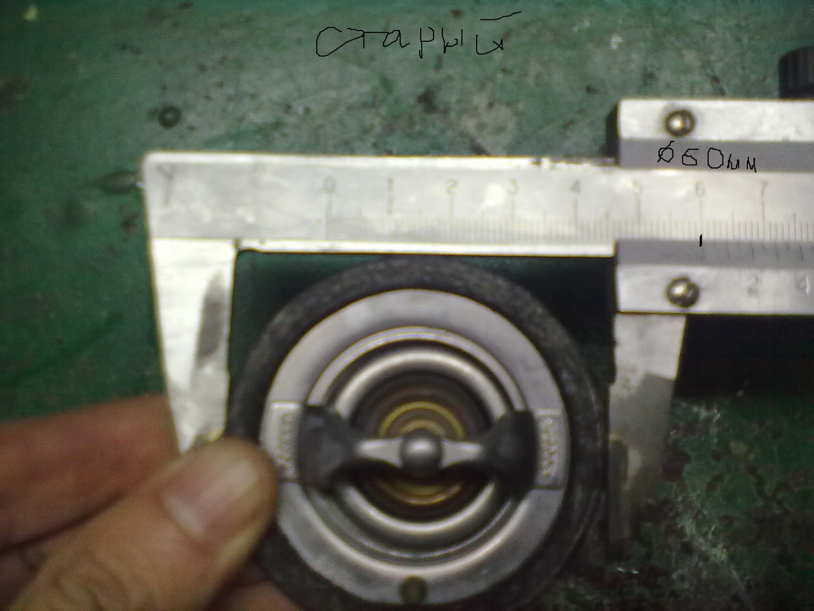

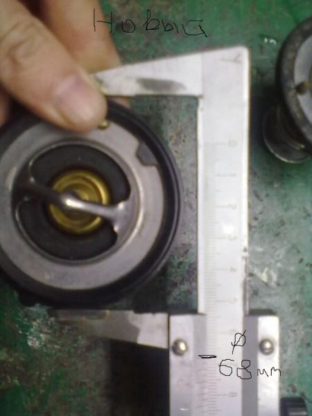

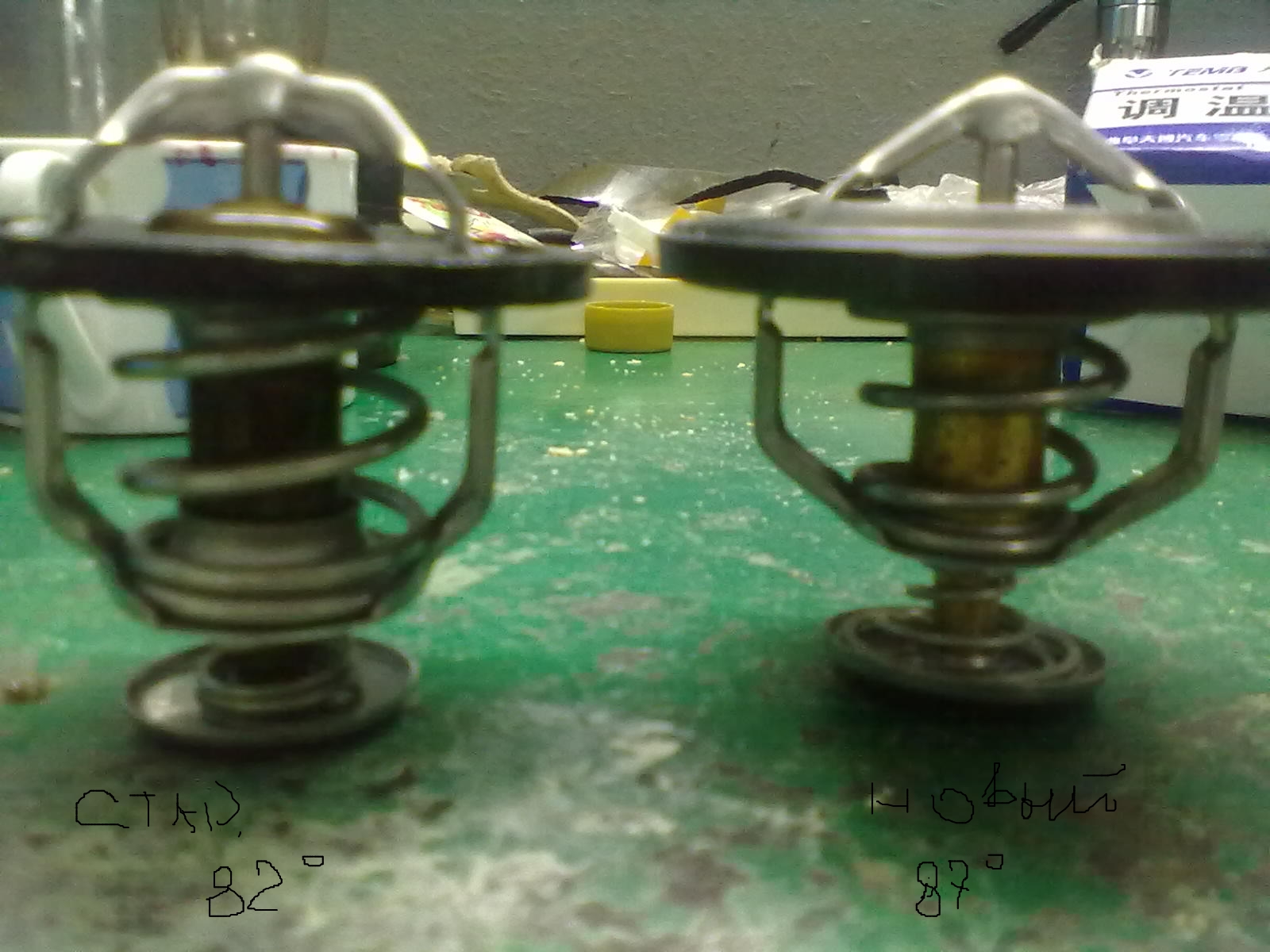

Повідомлення Не набирает температуру.
Утром завел (+8*. на улице), 5 мин. поработала (стрелка поднялась на пару делений) и я по потихоньку выехал со стоянки. Проехав 50км по трассе, тем-ра ОЖ не поднималась выше 71-73* (по мультику ЦЛ550. по приборке 2-2,5 деления). Остановился и сделал сброс ЭБУ через мультик, машинка "вздохнула" (обороты упали и резко подскочили и выровнялись). Тем-ра поднялась до 88* и стрелка на приборке встала по середине, но через пару км. таже херня.(( Проехал еще 50км назад, остановился и тем-ра начала рости до 95* в течении 5мин. Потом включились вентиляторы (оба на 1 скорость) и тем-ра упала до 84-88*. Подскажите, в чем может быть недогрев?
Суб вересня 28, 2013 17:50
Повідомлень: 1799
Автомобиль: Tiggo 2.0 ГБО
Повідомлення Re: Не набирает температуру.
все очень просто - термостат, сказал - Гав...
Конструкции термостатов таковы что кырдык приходит в открытом состоянии (но бывает и "заходит") Тоесть - большой круг через радиатор (это не приводит к последствиям)
вашему, очевидно, еще немного - "заскакивало" раз температуру колбасило...

Обычно на автозапуске прогреваю, пока дохожу до стоянки уже гр.40-45, а это при езде не может набрать((. Заказал термостат. Он одинаковый на 2,0 и 2,4? А мультик не может подавать какие то левые комонды на ЭБУ? Т.к. при осбросе ЭБУ через мультик, Т* приходит в норму.

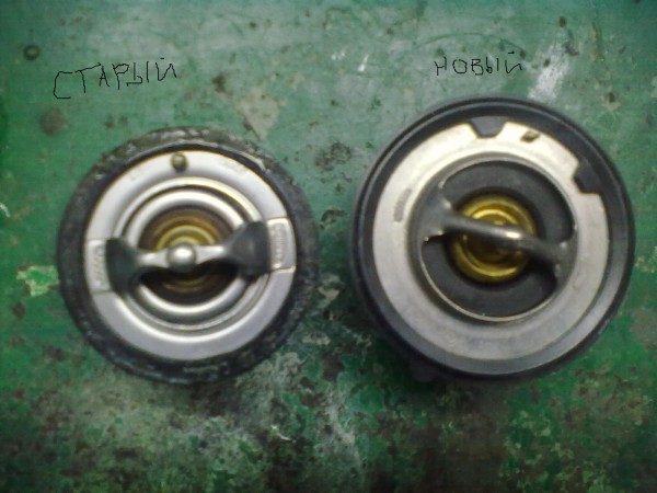

Вот как я решил проблему: ждал новый термостат 3 дня и он приехал. Заехал в гараж на яму, слил антифриз, открутил 2 болта на 12 и снял крышку. Вынул термостат и обнаружил, что шайба, кот-я должна быть плотно закрыта, чуть на наперекосяк, из-за того что резиновый уплотнитель (кот-й наварен по краю на шайбу, для герметичности) разлетелся на 80% и остался маленький кэц. Вот тот самый кэц и не давал термостату закрыться. Взял термостат кинул в воду подогрел до полного открытия и убрал остатки уплотнителя. Собрал в обратном порядке, залил, завел - греет ;) . Кстати, новый термик не подошел. Заказывал на форуме... Tiggo Термостат SMD 315301 шт 80,5, а на коробке 30102-87D. Продавец утверждал, что не может быть, чтоб не подошел...
Теперь потек антифриз из под фланца, наверное резинка подгуляла. Думаю герметик исправит. Звонил знакомому, так он сказал что это АКТЕКО.
