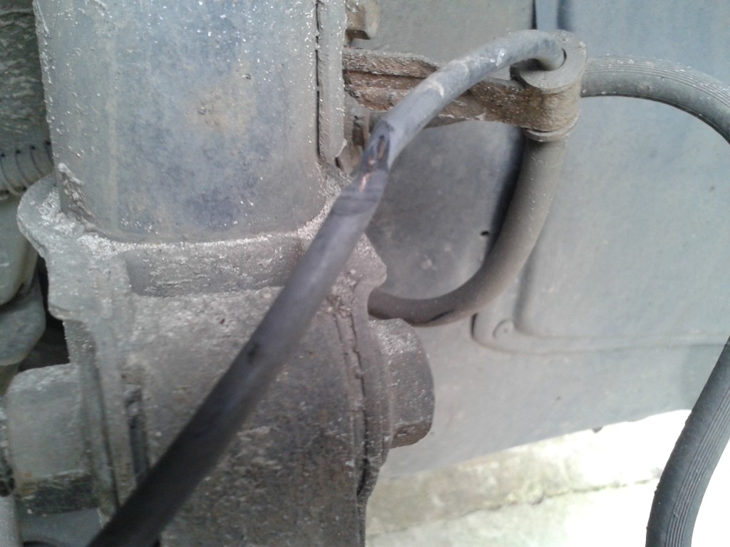

Попробовал.
Менял резину, и еще раз все обсмотрел и нашел.
Кабель от датчика АБС был почти стерт колесом.
Видимо при замене гранаты загнули "ограничитель" или как его можно назвать, металл.пластину. Кабель все время терся. Может быть как-то запаяем в гараже.
Вот такие пироги.

Так же и у меня перетерся - разрезал, спаял и в термоусадку (одел заранее на каждяй провод и общую). Все работает. лампочка погасла.

тоже, с запаянным езжу... ))) прое..ал как-то...
самое главное - обеспечить "неперегиб" в спайке и гидроизоляцию! А то глюки задолбают!

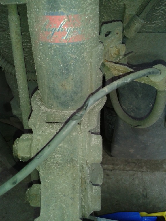

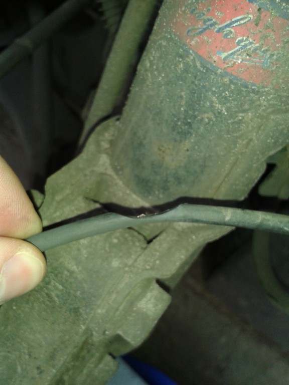

У меня на днях тоже загорелся индикатор неисправности АВС.
Прощупал вручную, нашёл обрыв провода на переднем левом колесе. Провод спаял заизолировал.
После чего поехал на работу. По дороге индикатор неисправности АВС потух, проехал километра 3-4.
Так что ищи проблему если индикатор не потух.
