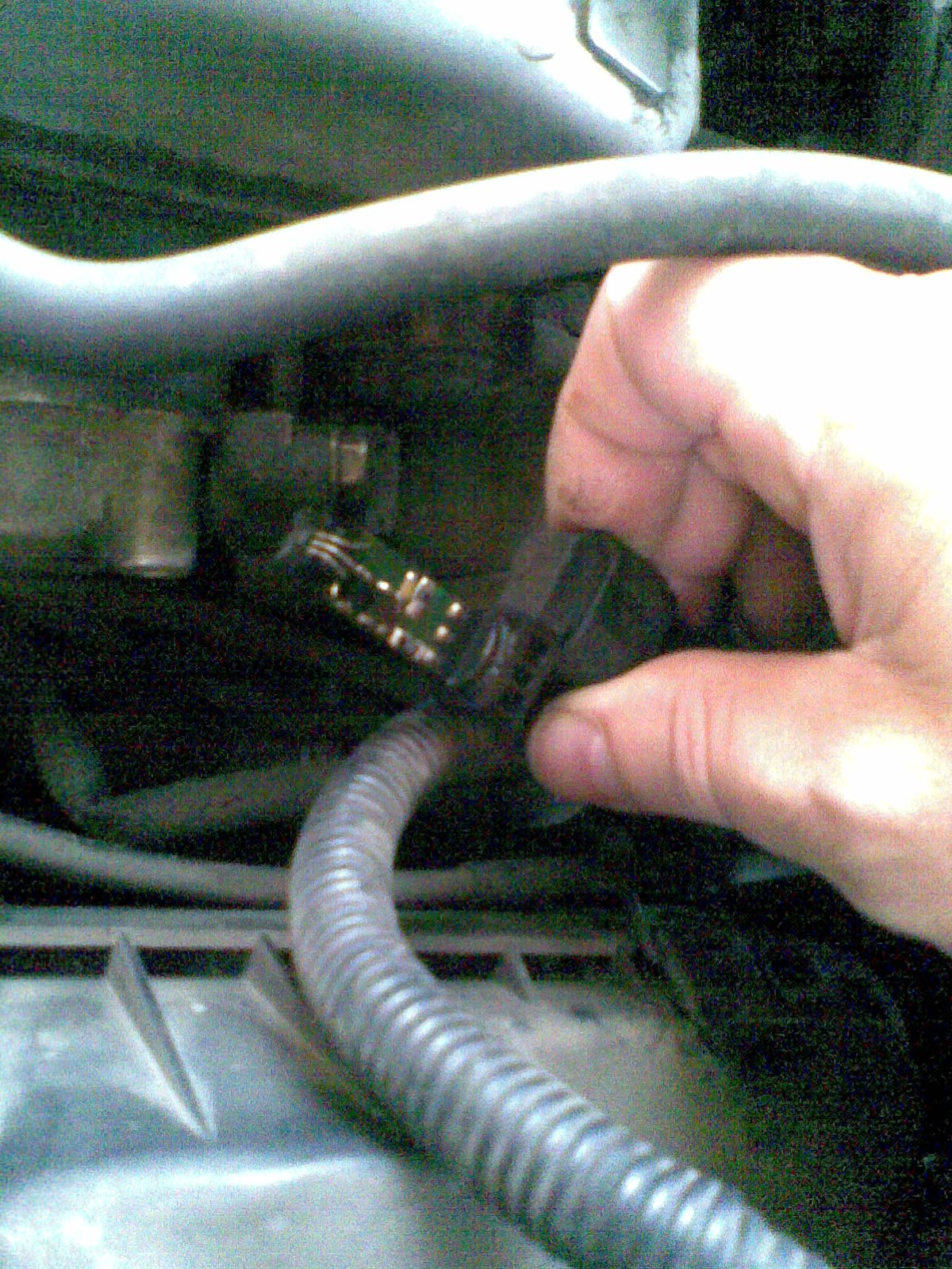

Если открыть капот - справа сбоку в верхней части двигателя. Вставляется по ходу машины и крепится одним болтом. Но вот фишка - еще та зараза. Пока стянул - половину китая обматерил. Но это видимо потому что впервые снимал. Вот только не знаю, надо ли было сажать на герметик? Когда снимал датчик - он был чуть приклеен чем-то. Но вреде ничего - нигде не подтекает.

Все народ - причина найдена - именно ДПРВ. И видимо он у меня давненько начал барахлить. Где-то читал, что после замены датчика появляется мощь движка - точно на все 100. Сейчас приходиться привыкать к машине - чуть придавил педаль газа - она чуть не "пригает". Раньше такой резвости небыло

Если стоять лицом к машине, справа на двигателе в районе выхода распредвала, еще рядом проходит сопун из коробки. Ключик на 10 откручивается один болт и датчик вынимается. Самое гнилое это разъем разъединить. Да еще в устной форме слышал, что вроде бы подходит датчик от какой то модификации двигателя Ланоса. Но не проверял и не уточнял.

У меня такая же ерунда сейчас происходит,не могу нигде сделать диагностику,где делал диагностику?
И если есть возможность фото этого датчика.
