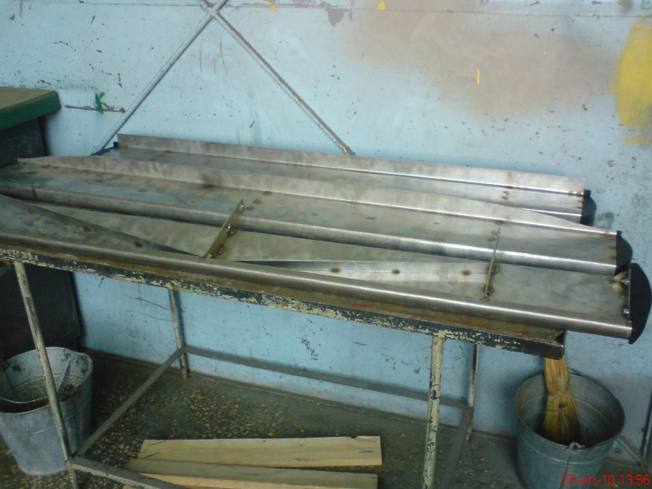

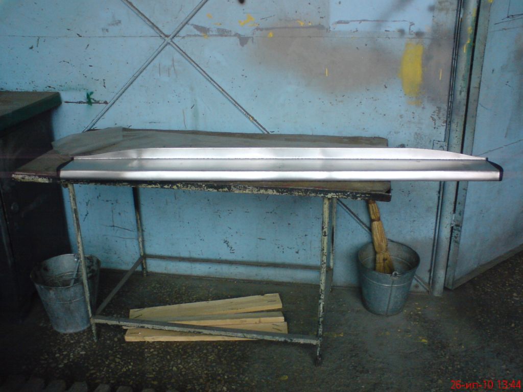

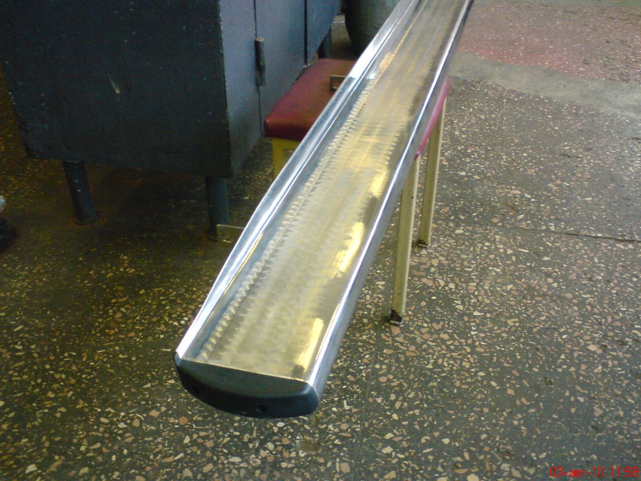

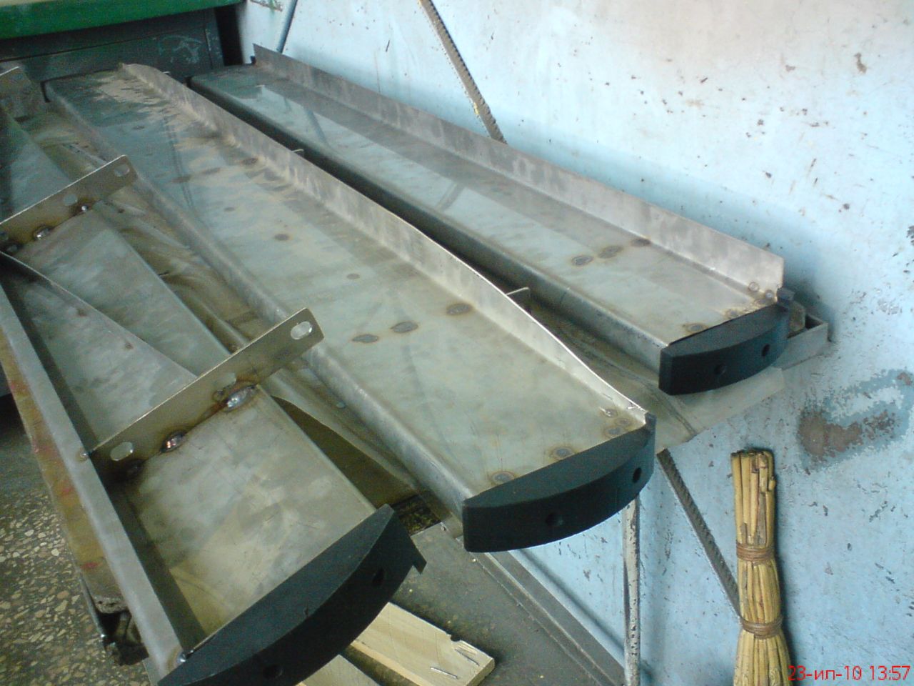

Посмотрел, что есть в продаже и решил сделать сам, т.к. практически все меня не устраивает. Вот начало есть. Фото получились наоборот, ну- разберетесь. Осталось подогнать заглушки и отполировать... Ну и присабачить коврики!

И что это в итоге получается. :(
Вернее без фото в установленном виде ДАЖЕ НЕ ПРЕДСТАВЛЯЮ. :?

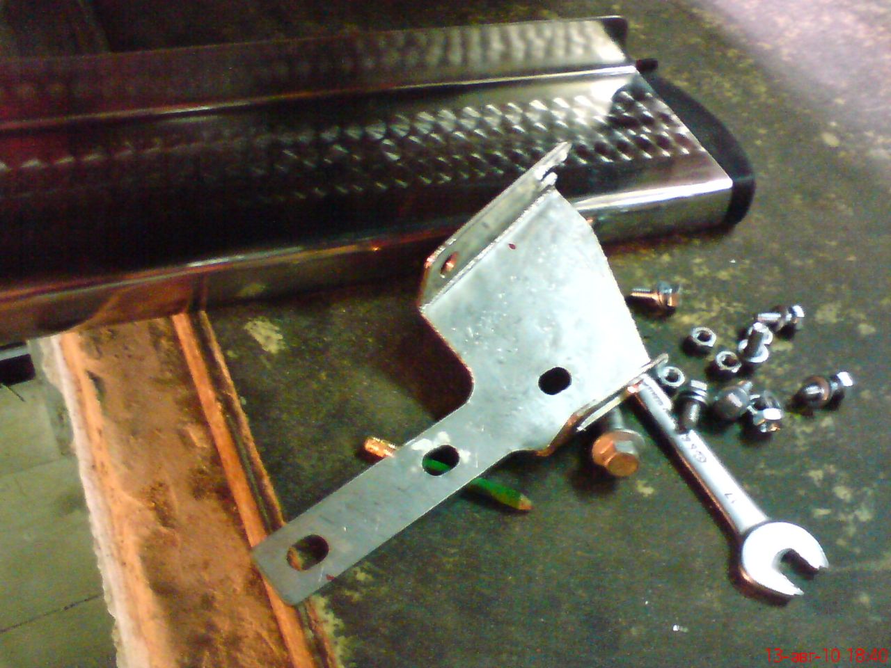

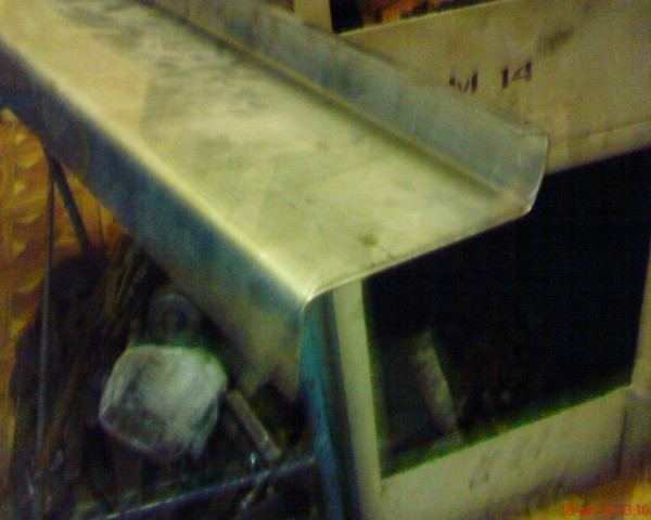

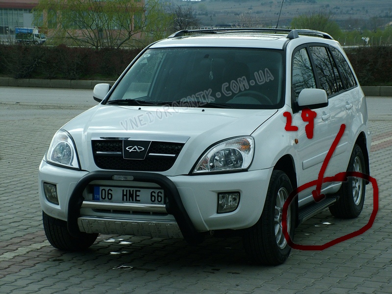

Брал за основу то, что на фото ниже, но решил делать из нж., короче немного терпения и все увидим!

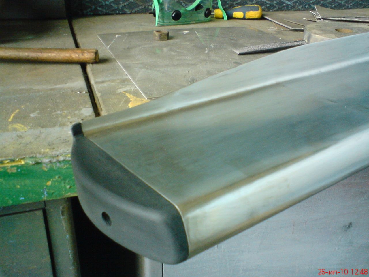

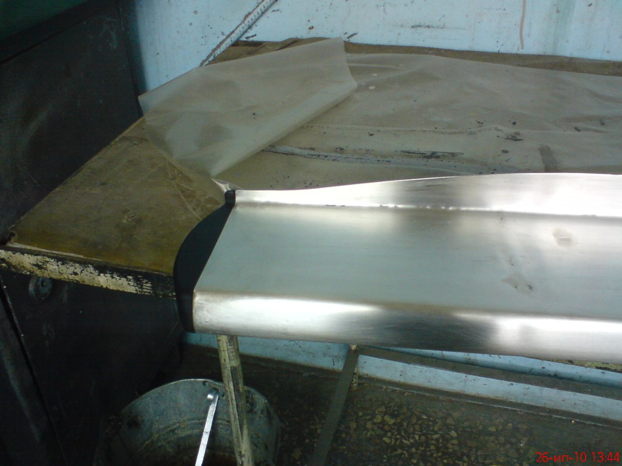

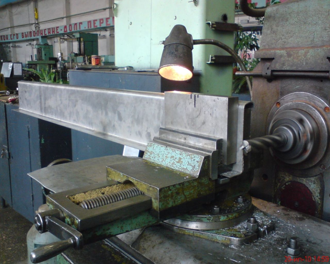

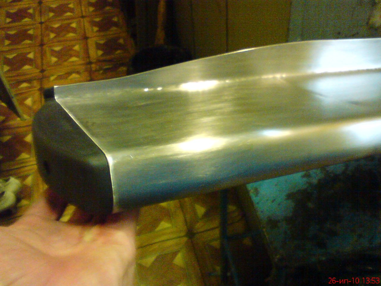

Продолжаем приводить в порядок, чистим, полируем,всего 3 шт. Процес долгий, нудный- но приятный! Ну -дальше...работаем..

slavutich извини, но ты реальный псих в положительном смысле этого слова, удачи тебе так как этот процесс действительно нудный. Ждем результат. :-P

Повідомлення Re: Дуги, пороги, задняя защита из Н/Ж стали для Chery Tiggo
Выполненная работа заслуживает ПОХВАЛЫ. ;)
Но теперь только их фото на самом авто смогут показать на сколько старание по выполнению было не зря. :-P

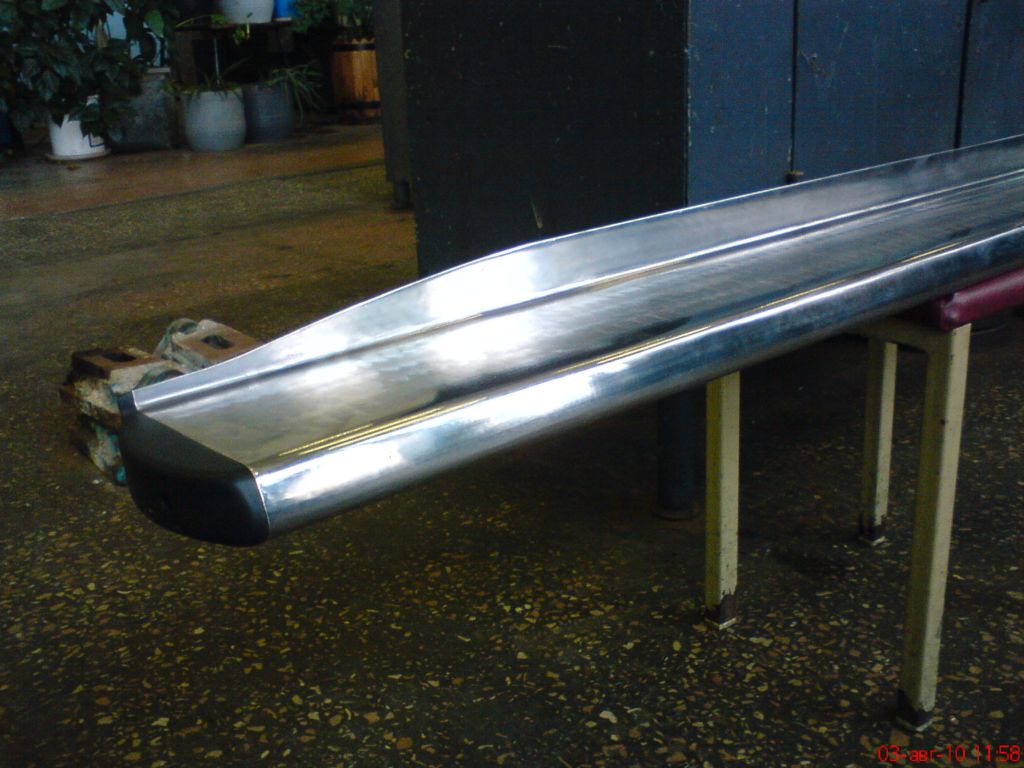

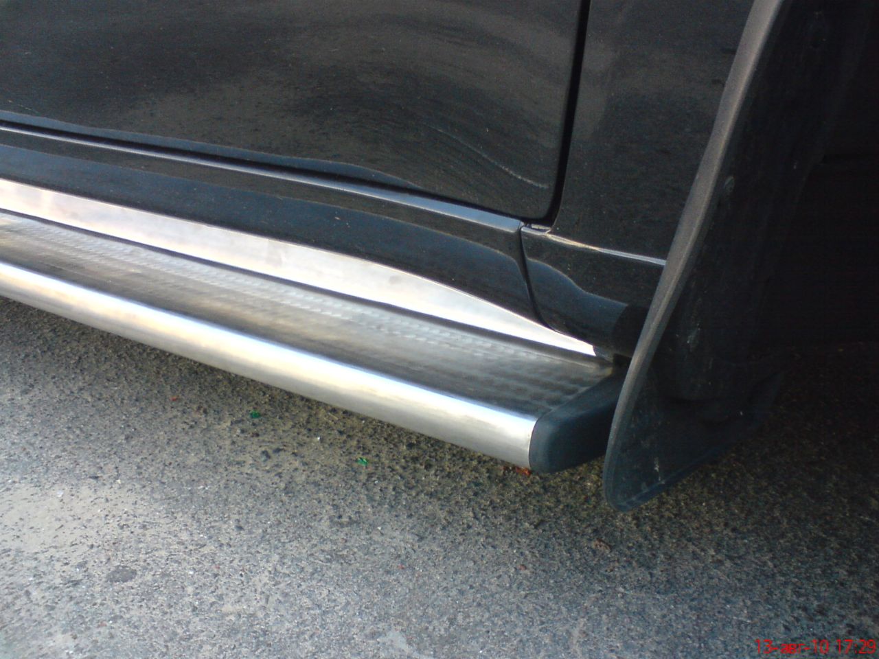

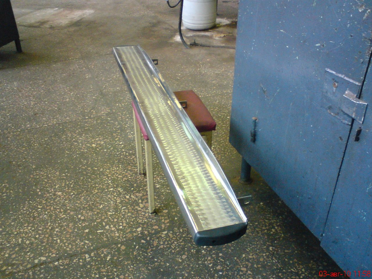

Один отполировал, правда мороз получился криво, завтра переделаю...

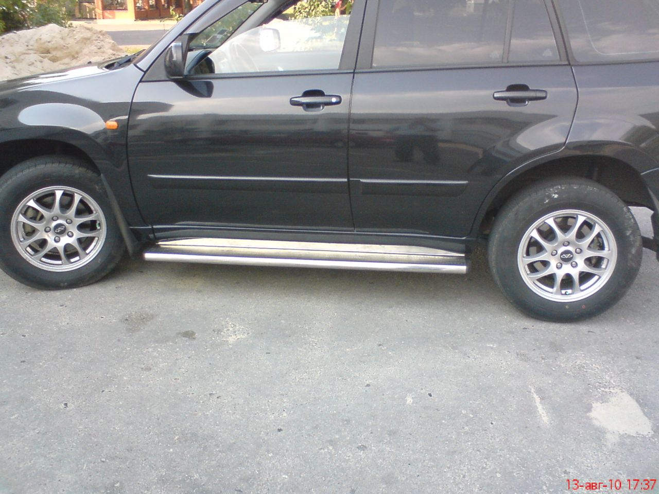

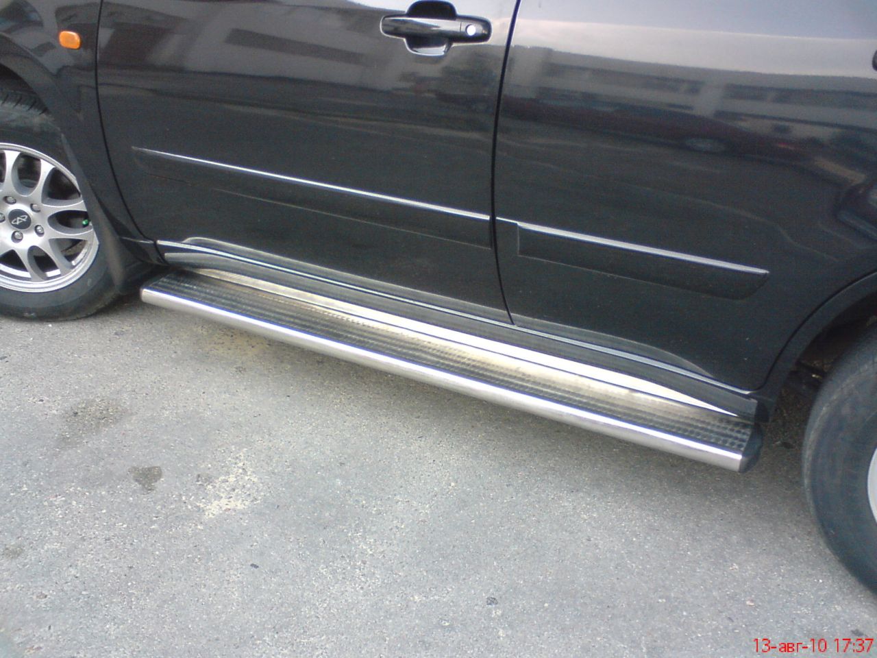

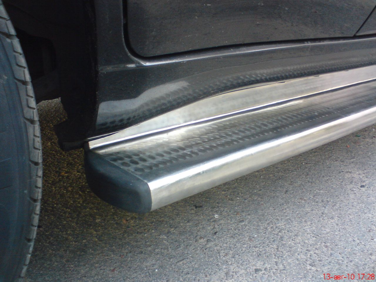

Ну вот-зацените!!!

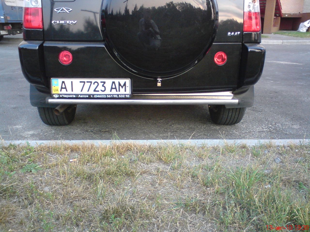

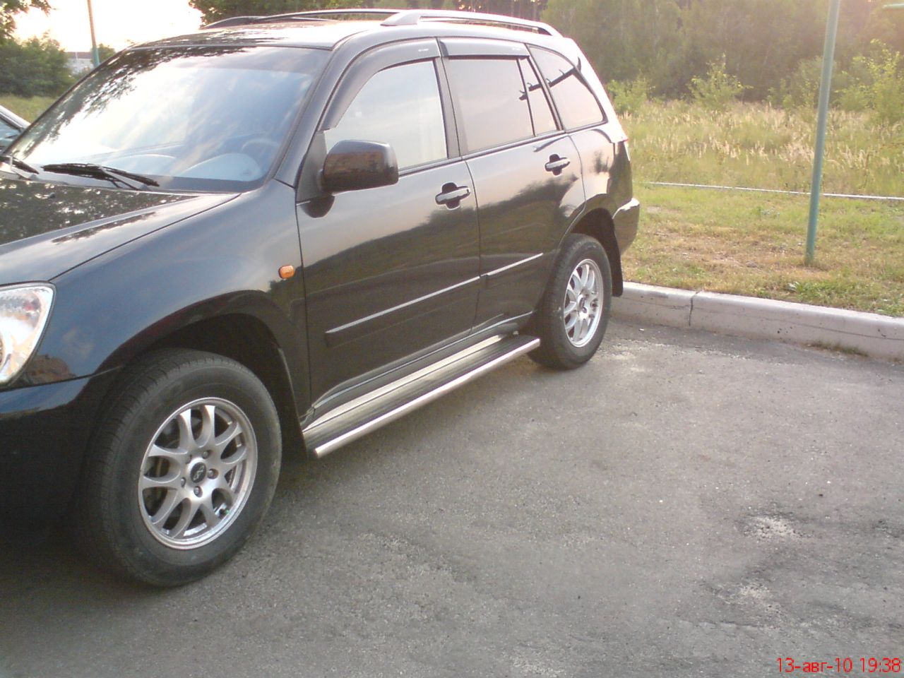

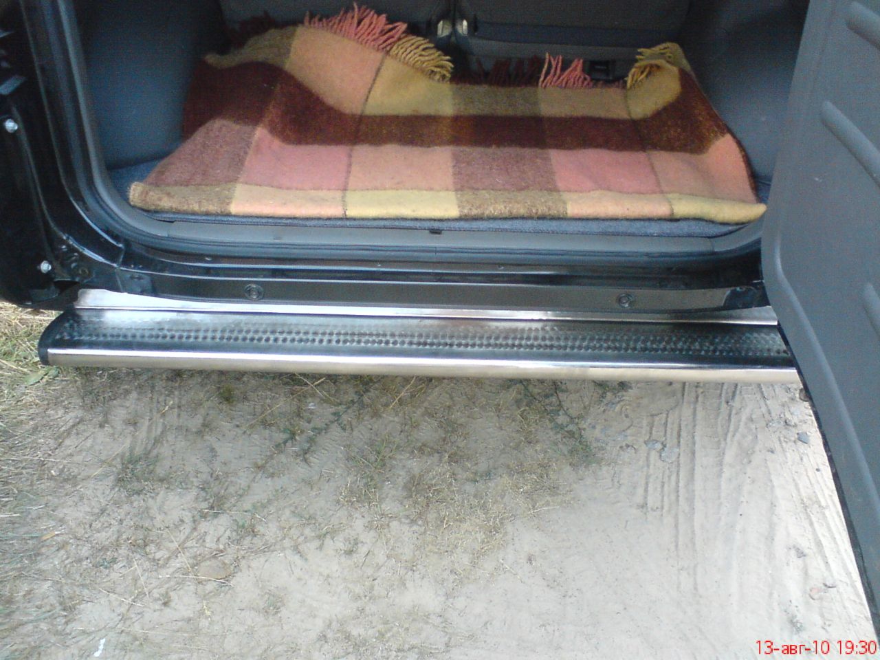

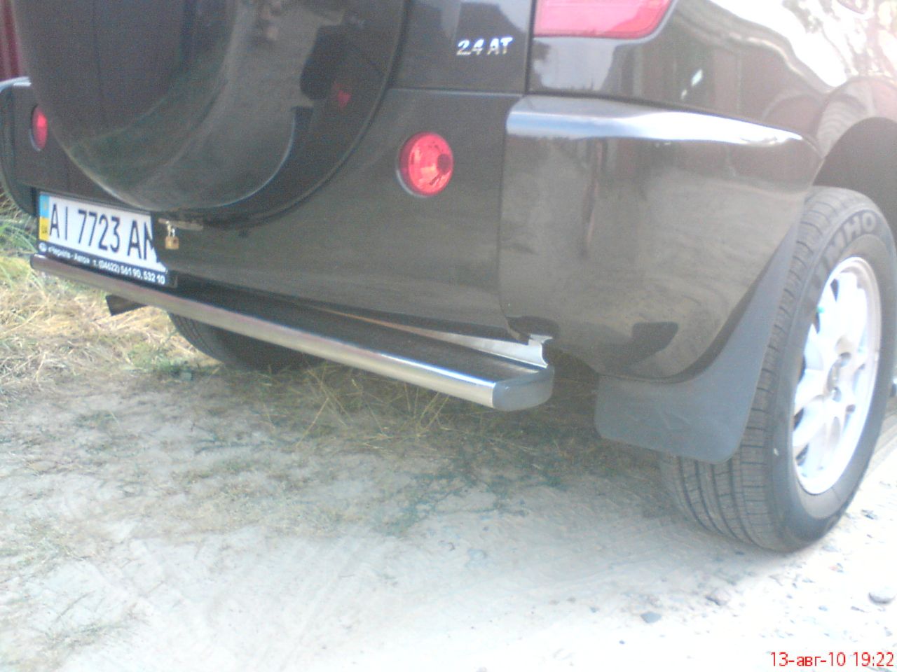

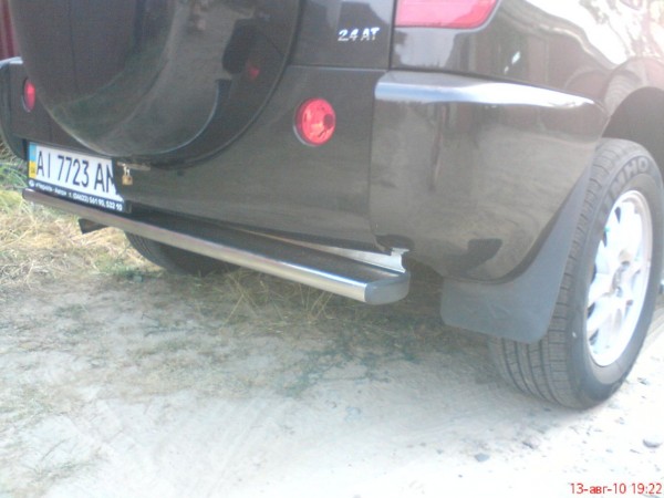

Довесок...фото
За усердие и изобретательность УВАЖАЮ :frends: МОЛОДЕЦ. ;)

Классно вышло, но блеска, имхо, избыток. Проступи рифленой резиной или пластиком черным покрыть бы. И попробуй в переднюю часть задних колесных арок тоже брызговики приспособить ;)

Вот это все, к стати и планирую. Приклеить на скотч коврики, и поставить маленькие брызговички на перед задних арок. Есть еще задумка по низу приклеить черный молдинг тоненький. В месте, где порог прилегает к кузову одеть П-образный уплотнитель черный для стекол по кривой примыкания порога, и для красоты и чтоб не терло( на всяк случай).

Может черным оракалом обклеить чего, рассмотри и такой вариант. Я тоже не приверженец порогов из труб, и твоя затея сразу пнула меня на мысль сделать аналогичную конструкцию, но в более дешевом варианте - приспособить пластиковые подоконники на металлической раме и с соответсвующей отделкой, разумеется.

какая толщина метала на порогах???

Материал порогов - сталь нж 08Х18Н10Т -1.5мм, заглушки на торцах - графитофторопласт, кронштейны тоже нж -3,0мм. Вся конструкция сварена аргоном.
