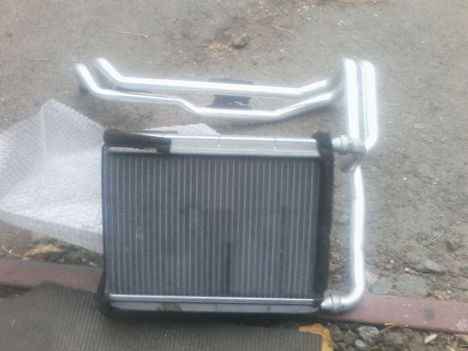

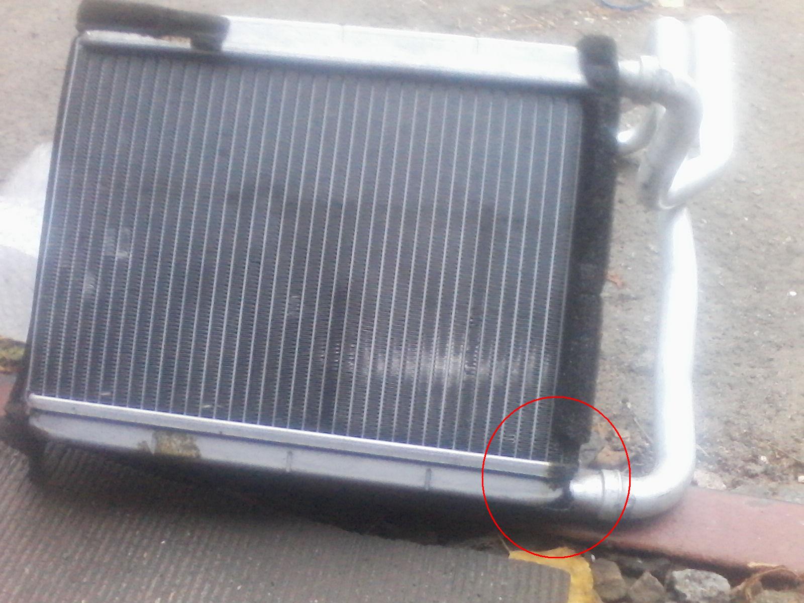

Заменил всё-таки радиатор печки. Потёк он не плохо.
В том месте где кружком обрисовал капает довольно таки серьёзно.
Пока пусть полежит в гараже, а потом попробую запаять, пусть на всякий случай будет.

Алюминиевый радиатор паять - гемор еще тот.
Попробовать изолировать отдельные соты разве что.

Ну сам паять я его точно не буду - только испорчу окончательно.
если руки дойдуто до него то только на каком-то СТО, но если загнут цену которая меня не устроит то сдам на металолом да и всех делов.

Никому не надо доверять ремонт :) Надо взять "холодную сварку" зачистить место вокруг течи от грязи, пыли, обезжирить и аккуратно намазать холодной сваркой. У меня друг поймал камешек лопастью вентилятора и перебил 6 трубок у основания. Машина в наших краях редкая, и заменить радиатор нереально было. Залепил и ездит не парится уже несколько лет.

Холодная сварка- хорошо, но на какую нарвешься (может быть не свежая). А вот полимерные клеи (шприц из двух тюбиков)-- думаю более разумней. Только состав читать правильно- нужен эластичный--вибрация, однако !!
