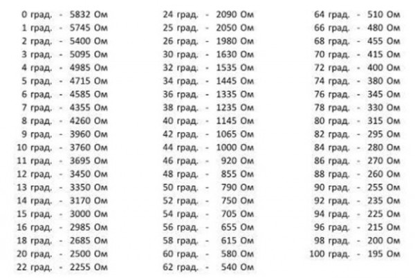

Я бы порекомендовал снять характеристику зависимости сопротивления от температуры, а потом уже подбирал бы терморезисторы
Алекс! Так ведь все уже давно снято и измерено!!! Данные есть и тут (см. пред-е стр-цы!!!!!!) и на соседних форумах.
Ну а какие конкретно номиналы окажутся оптимальными для конкретного мотора - не скажет без эксперимента никто. Тут нужно пробовать и подстраивать. Ведь слово "tuning" в переводе с англ. и означает "подстройка", "настройка", в отличие от слова "design" - проектирование, разработка!

Что-то я не нашел такой инфы, тогда данные в студию, плиз :D

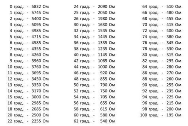

Ну вот, например
Ильшат30 писал(а):
По характеристикам близок вот этот 5wk96930 стоит на ауди и фольц. Пробовал ставить -работает. Цена в экзисте была 1400р.
Добавлено спустя 2 минуты 46 секунд:
Технические характеристики
Рабочая Стемпература от минус 40 до +125
Температура хранения от минус 40 до +130
Рабочее давление от 15 до 120 кПа
0,25 BНапряжение питания Vs = 5,0 B
7 мcВремя срабатывания (10-90 % Vout (p) ) t R
1Шум на выходе ( 10 мВкГц)
20 кНагрузочное сопротивление
Ток на входе при максимальном
10 мАнапряжении питания Is
Номинальные характеристики датчика температуры воздуха
С) Rnom(Ом) Rmin(Ом)Т( Rmax(Ом)
-40 44373 41255 47492
-30 25572 23935 27209
-20 15141 14260 16022
-10 9202 8716 9689
0 5774 5497 6050
10 3714 3553 3875
20 2448 2353 2544
25 2014 1940 2089
30 1671 1613 1730
40 1150 1114 1186
50 816,7 794,0 839,3
60 583,1 568,9 597,4
70 426,7 417,6 435,8
80 315,8 310,0 321,6
90 238,1 234,4 241,8
100 182,8 180,4 185,1
110 141,2 139,8 142,6
120 110,3 108,9 111,8
130 87,4 86,0 88,8
Характеристика снята при охлаждении со 100 град. до 0 град. В диапазоне 0-10 град. шкала сильно нелинейная, погрешность в этом диапазоне +/-50 Ом. В верхнем диапазоне погрешность +/- 5 Ом.
Такую же характеристику имеет датчик Jaeger H104877 Logan. Но он стоит 1000 руб. Дороговато!!!
Может из отечественных что есть? Например, ММТ-9 2 кОм. Но его характеристик пока не нашел.

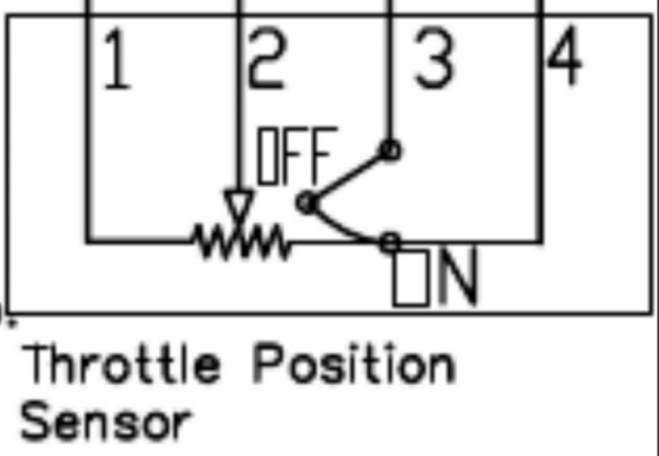

А вот что я откопал. Оказывается там (В датчике полдожения дроссельной заслонки) есть не только поцык а и есть свичик. И что он там делает ? Говорит, что педаль отпущена и это именно ХХ ? А если он не надежно контачит ? А мне как-то не понравилось то, что в тестах ЭБУ есть окошко "флаг ХХ" - так вот он как-то не очень уверенно поднимался, когда позавчера я на него смотрел. Но как-то отвлекся на что-то другое, кажется на регулировку индикатора уровнягаза в баллоне. Есть над чем подумать и еще раз посмотреть на датчик.

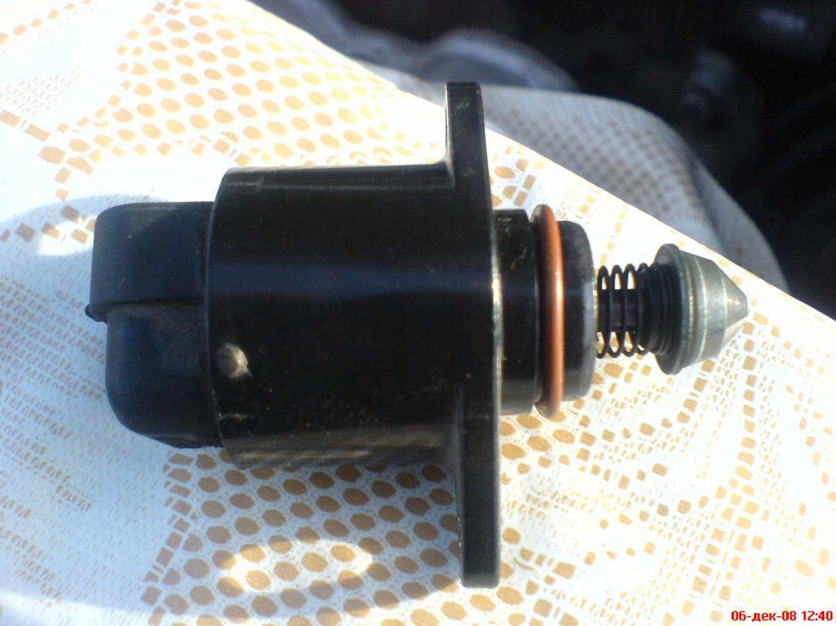

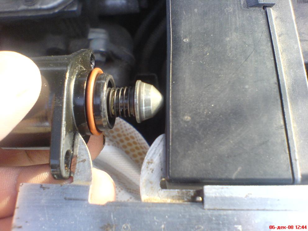

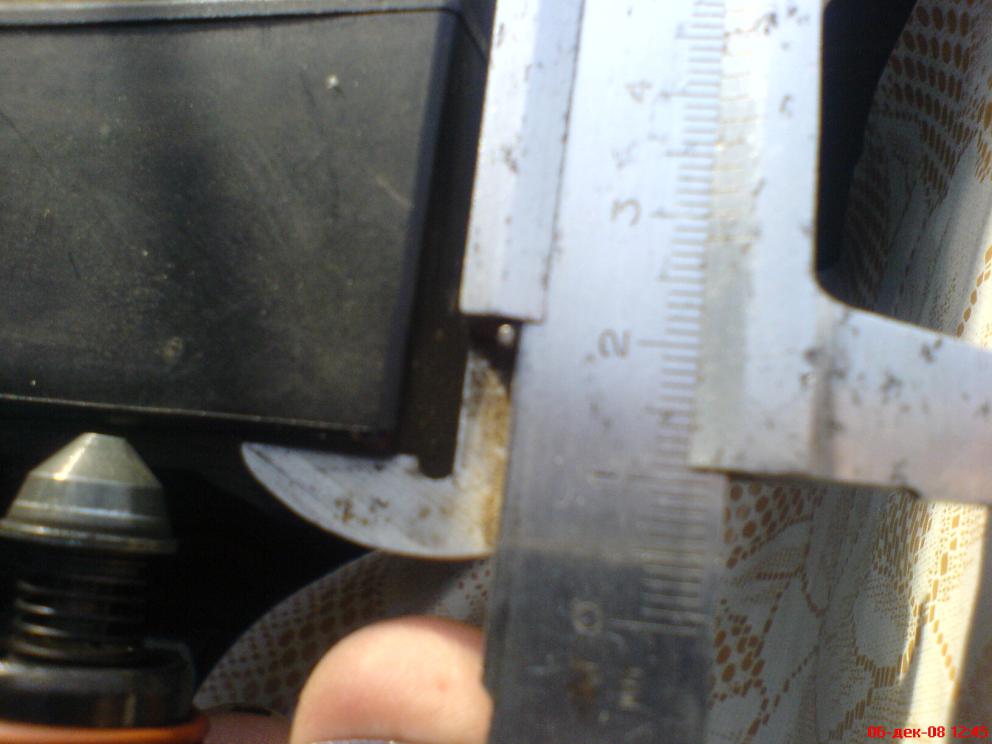

Tiggo, я как то решил почистить клапан ХХ... открутил два винта, вынул, промыл спреем для очистки карбюратора (правда он был не особо грязный) и для того, что бы убедиться в его работоспособности осторожно вдавил клапан глубже(не до упора), поставил, прикрутил и завёл мотор. мотор завёлся и обороты были на ХХ больше 3000, но через небольшое время начали сами падать... через несколько минут вообще востановились и стали нормальными... около 750 (на горячем моторе). С тех пор обороты ХХ держатся устойчиво. Значит клапан ХХ работает нормально.
К датчику положения дроссельной заслонки надо относиться очень осторожно! Где то у меня была методика его настройки на моторе 4ж63, но я не помню где... надо искать, а ссылку я давал на другом форуме, но все старые сообщения пропали. Не трогайте его пока.

Когдато и я такое делал. А вот и схемка датчика.

Датчик положения дроссельной заслонки. Пожалуй, самый недолговечный датчик в системе впрыска. Этот датчик расположен на патрубке дроссельной заслонки, к нему подходит три провода. Этот датчик существует для одной цели. Он показывает ЭБУ угол положения дроссельной заслонки. Не буду говорить, для чего ЭБУ нужно знать угол положения дросселя. Скажу лишь, что это очень важный показатель. Он влияет на многие процессы, в системе впрыска. Дозирование топлива, коррекция впрыска топлива при резких разгонах, холостой ход и т.п. По сути дела, это переменный резистор, примерно как на старых ламповых телевизорах, ручка настройки громкости. Вы наверно не раз замечали, что на старых телевизорах бывает при регулировании громкости, резкие повышения громкости, или резкие колебания уровня громкости. Это связанно с разрушением резистивного слоя. Наш датчик, к сожалению, тоже подвержен этой напасти. Только вместо громкости, здесь резко колеблется угол положения дросселя. Что вызывает подёргивания при езде, или зависания оборотов двигателя.
Система самодиагностики, хорошо отслеживает данную неисправность, и зажигает лампочку неисправности. Генерирует код неисправности, и сохраняет его в памяти.
Проверять ДПДЗ я советую при помощи ДСТ-6. Подключив ДСТ-6 к датчику, и настроив прибор на проверку ДПДЗ, медленно открываем и закрываем дроссельную заслонку. При обнаружении обрыва резистивного слоя, прибор подаст звуковой сигнал и занесёт себе в память место и количество ошибок. Если при проверке датчика у вас было хотя бы одна ошибка, рекомендую такой датчик заменить.
