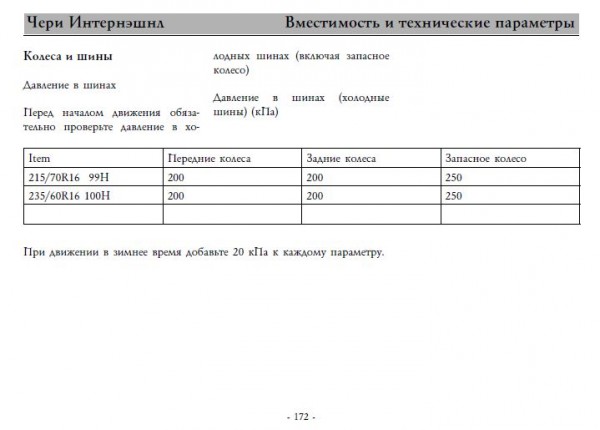

Ребята Добрый Вечер ВСЕМ!
Чем чревато использование Шин данного Типо-Размера - http://mastershina.com/index.php?id=100&param_id=96281 ? Смущает значене 99Т !
Хочу купить для Лета но всесезонку для разных погодных условий и покатушек по лесному масиву и бездорожью, песчанному берегу и т.д..
Или выбрать, что нибудь другое?!
Востаннє редагувалось Sayberberck в Пон лютого 21, 2011 20:51, всього редагувалось 3 разів.
Пон лютого 21, 2011 20:10 WWW
Повідомлень: 902
Звідки: Украина
Повідомлення Re: Шины проверенные временем
Sayberberck
Вы спрашиваете за шины Bridgestone Dueler H/T 687 235/60 R16 99T, а руководство по эксплуатации машины Вы хоть раз в руках держали? Или смотрели ли Вы на размер стоковых шин?
Пон лютого 21, 2011 20:23
З нами з: Вів лютого 09, 2010 0:18
Повідомлень: 134
Звідки: 51 33 10.33 N, 33 22 57.03 E
Смущает одно 99Т - или все в порядке ?
Руководство посмотрел спасибо. Но вам же не тяжело ответить.
Спасибо!
Пон лютого 21, 2011 20:44 WWW
Повідомлень: 902
Звідки: Украина
Sayberberck
2 минуты общения с товарищем Гуглом дают следующий результат:
100H
Индекс нагрузки : 100 (до 800 кг)
Индекс скорости : H (до 210 км/ч)
99T
Индекс нагрузки : 99 (до 775 кг)
Индекс скорости : T (до 190 км/ч)
А дальше думайте и решайте сами. Что рекомендует производитель, Вы уже знаете...
Как по мне, то для езды не по трассе (а даже если и по трассе, я лично более 130 не езжу, а в основном - 110, правила стараюсь соблюдать) разницы особой не будет. По нагрузке, ИМХО, тоже разница не велика. Но опять же, это зависит от того, как сильно Вы загружаете автомобиль для поездок. Это моё мнение, а Вы решайте для себя сами. Но как по мне, то 12хх грн. за колесо всесезонки - многовато. Я бы поискал дешевле. Но если бюджет позволяет - то без вопросов.
