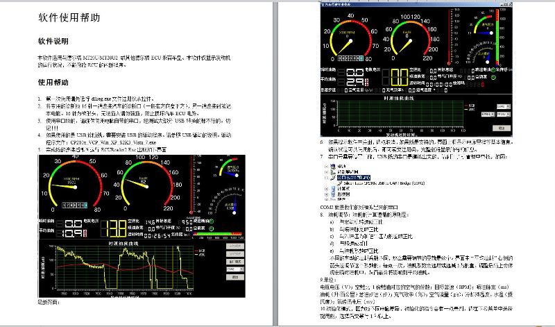

Заеш есть такой сайт http://translate.google.ru/# и не надо тащится скоро все от туда через него читать будем.
Переведенная версия 使用帮助.doc
Программное обеспечение Справка
Описание программного обеспечения
Программное обеспечение для Delphi и Delphi ЭКЮ MT20U/MT20U2 или других совместимых моделей. Программное обеспечение отображает только рабочее состояние двигателя не может быть изменен ЭБУ внутренние процедуры.
Справка
Пожалуйста, запустите впервые зарегистрированных инструмент управления dllreg.exe файл.
Диагноз выделенных линий для подключения 16-контактный конца в диагностический порт автомобиля (обычно под руль), другой конец подключен к ноутбуку. 16-контактный разъем для лестницы не могут быть вставлены в сильной, не препятствуют повреждению цепи ECU автомобиля.
Используйте последовательный кабель, убедитесь, что используете собственный последовательный порт компьютера, USB была проверена большая часть линий не преобразуются. Помните! ! !
Если вы используете USB-диагностический кабель, необходимо установить USB-драйверы. Пожалуйста, обратитесь к инструкции USB диск. Файлы драйвера: CP210x_VCP_Win_XP_S2K3_Vista_7.exe
После завершения линии, соединяющей следующий интерфейс представляется, проходит ECUReader2.Exe
Новый интерфейс:
Если вам будет предложено программное обеспечение не зарегистрированы, пожалуйста, нажмите кнопку Отмена, если провод поддерживается, интерфейс покажет напряжение пробег и другие основные информации. Подтвержденные линия доступна, вы можете попросить регистрационный ключ, полная версия будет отображаться вся информация.
Нет необходимости устанавливать правильный последовательный порт, USB порт аналоговый линейный выход, перейдите в "Управление компьютером", чтобы найти, как показано на рисунке:
COM2 является нашей линии серийного моделируется
Топливо регулировки: принципы расчета расхода топлива:
И оборотов двигателя пропорциональна
И длительность импульса впрыска пропорциональна
С давлением бензина и пропорциональна разности давления на входе
И скорость обратно пропорциональна
Коэффициент пропорционально с расходом топлива
Расход топлива различных моделей с разными коэффициентами, то сумма, регулируется это. Интерфейс, "средний расход топлива," стрелку право регулировать этот фактор, каждый момент времени, потребление фактор топлива будет увеличиваться или уменьшаться в размере 5% с поправкой немедленно отражаются в мгновенном расходе топлива, таким образом, в конечном счете влияет на средний расход топлива.
9 Unit.:
Напряжение (V); горючей смеси, соответствующее 1 топлива акций воздуха; целевой оборотов холостого хода (BPM); импульса инжектора (мс)
Расход топлива (л / сотен километров) простой шаг (шаг); объемной эффективности (%); воздушный поток (г / с); температуры охлаждающей жидкости, температуры воды (в градусах Цельсия); кислородного датчика напряжения (мВ)
10. Инициализации режима, потому что грань между разными компьютерами, не будет большой разницы между инициализации команды, в раскрывающемся меню можно использовать, выбор более чем на 1 секунду ждать.
Связанные аксессуары:
USB порт очереди, чтобы купить здесь
http://item.taobao.com/auction/item_det ... 7136283870
COM порт очереди, чтобы купить здесь
http://item.taobao.com/auction/item_det ... 7110240963
Скачать адресу:
http://www.ddton.net/download/ECUReader.rar Зеленый программное обеспечение, загрузить непосредственно для извлечения работает бортовой компьютер на системе XP может быть
Любые замечания или предложения, пожалуйста, напишите сюда:
http://bbs.fblife.com/viewthread.php?ti ... extra=page 3D1% & странице = 1

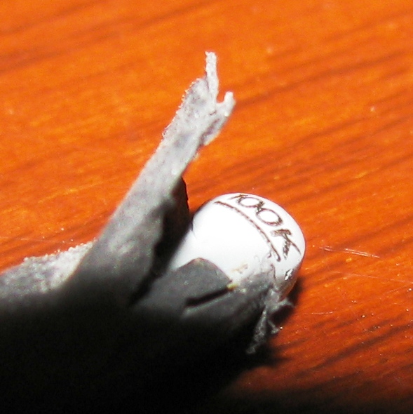

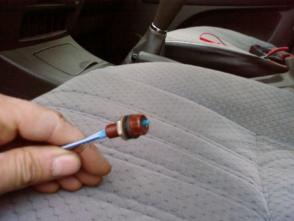

Добрый день. Вот решил тоже заняться переносом этой синенькой штучки.
Правда ломать не решился, слишком дорого она (штучка) стоит. Да и есть желание сделать переключатель "зима-лето".
Ну а теперь, по традиции, вопрос:
На работе нашёл вот такой терморезистор. Но он какой-то серый и невзрачный.
На нём только цифры "100 к". Можно ли его поставить в воздуховод, или надо искать ДАТ и ломать его. И прицепом- на БК идет терморезистор для температуры воздуха, может можно его поставить.
IMG_2911.JPG [ 139.7 КБ | Просмотров: 3956 ]
Photo-0001.jpg [ 56.15 КБ | Просмотров: 3980 ]
