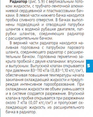

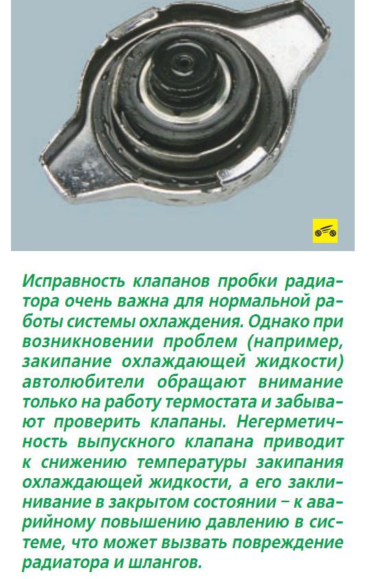

Появилась небольшая проблемка.
На работающем двигателе охлаждающая жидкость расширяется и излишки идут в расширительный бачёк.
Но когда машина остывает то охлаждайка назад не возвращается в радиатор и получилось что верхний патрубок аж сплюснулся от давления воздуха. Открыл крышку радиатора естественно воздух пошёл и патрубок выровнялся.
По шлангу, который от расширительного бачка идёт к радиатору жидкость циркулирует нормально.
Может это быть связано с крышкой радиатора или в чём искать проблему? ? ? ! ! !
PS: крышка радиатора новая, но, чесно говоря доверия не внушает.
Сер червня 24, 2015 12:14
Повідомлень: 810
Звідки: mobilis in mobile
Повідомлення Re: Система охлаждения
Да, когда же я вас научу :punish: книжки читать ?????? :vishenkaa: :viking:
Куда катится мир !?!?!?!?!?! :(
Соответственно если крышка новая --- ДРУГАЯ-- этих клапанов, там может и не быть.
А ведь и сам понял где копать, вот только ....

Пробка регулирует давление в системе охлаждения на у ровне 0,9 - 1,1 Атм.
Что увеличивает температуру кипения на 9 - 11 градусов.
Поломка клапана пробки не должно быть причиной закипания. Система сделана с большим запасом.
