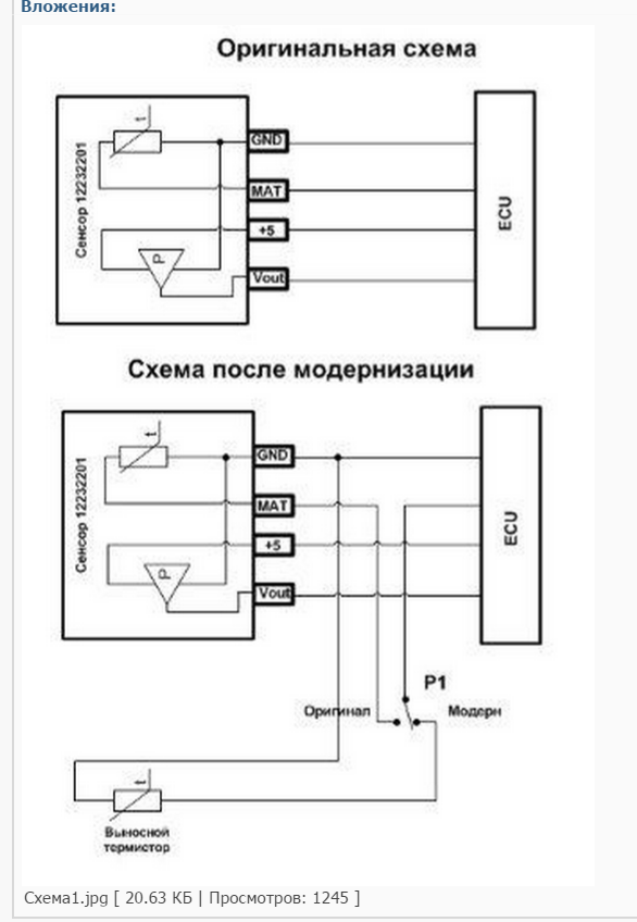

Апнул тему, бо задолбался искать. А за два года, дошли руки до переноса температурного датчика в колено.
viewtopic.php?p=251944#p251944
И встала куча проблем. Поставил просто тот ДАД что описан выше и который вышел из строя. Но, термистор работает. НО, работает только снятый, т.е. на тестере в руках, а вот когда ставишь на двигло-- температура не двигается и выдает ошибку.
Подключал вот по этой схеме:
Вложение:
Снимок.PNG [ 157.69 КБ | Просмотров: 5090 ]
Вот и не могу понять, может надо только термистор перенести, типа он просто не работает в схеме совместно с поломанным ДД. По аналогии с транзистором который нельзя проверять в схеме--надо выпаять. Или еще что ???????????
