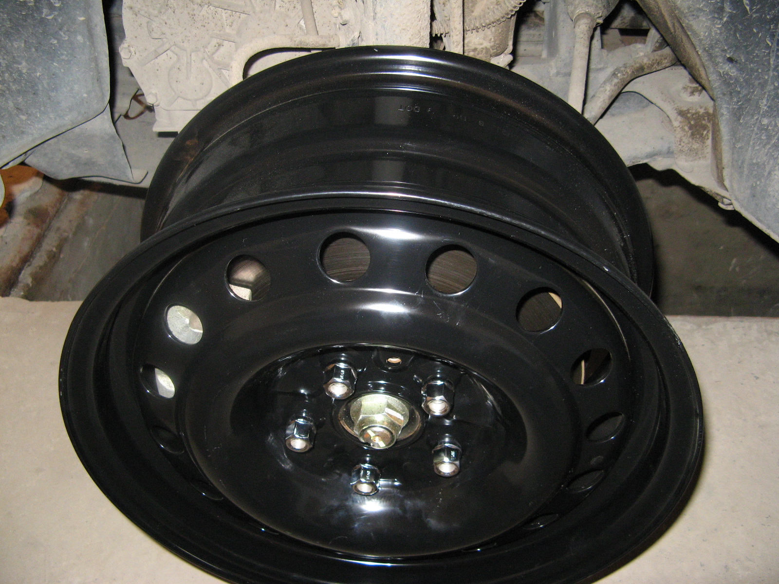

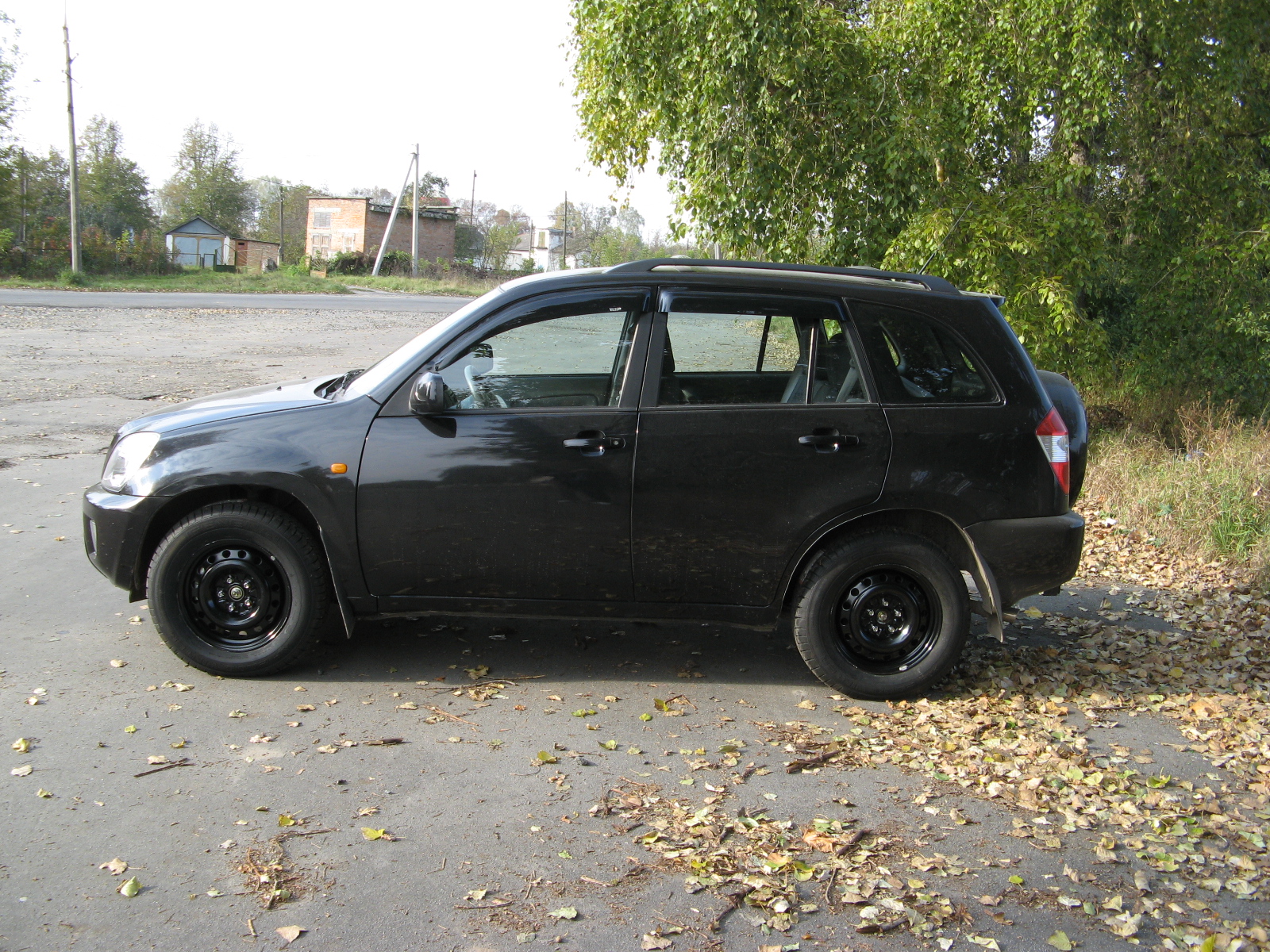

Мой зимний комплект:

Не забывайте о возможности затирания переднего суппорта! Мой диск не трёт а вот Никитоса.. увы.
разница видна сразу, хотя типоразмер дисков один к одному.

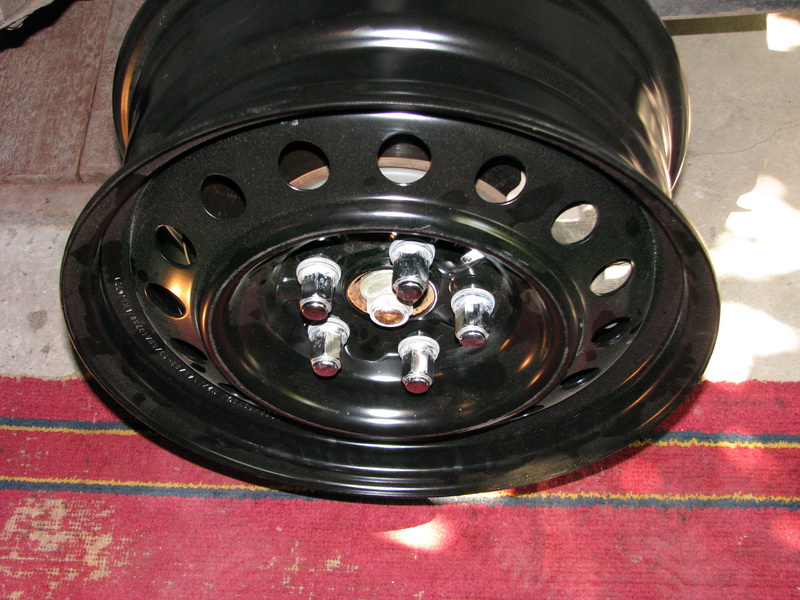

Я себе тоже по примеру Винстона поставил зимнюю резину на штамповку. Вес штамповки чуть меньше, но это чувствуется, только если самому менять колеса :) Как это смотрится сбоку? А мне пофигу мнения тех кто снаружи, а изнутри я колеса не вижу :) Из плюсов - при самостоятельной смене колес сразу проверяю ход направляющих задних суппортов. Вовремя смазал. Ржавчина не успела появиться.

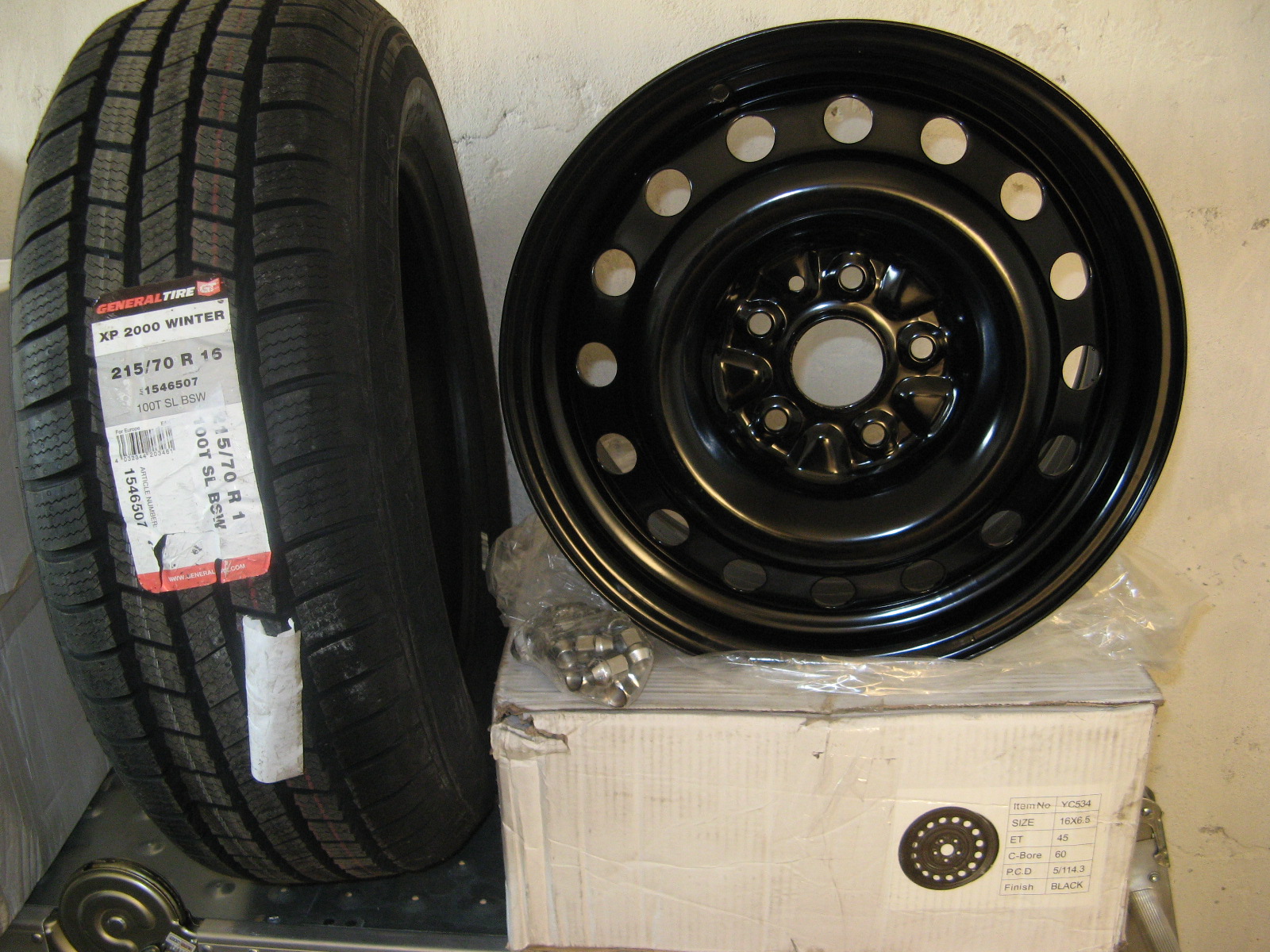

Я брал в прошлом году Malata YC534. Например, тут http://domkoles.com.ua/malata-yc534-1.html Еще нам подойдут KFZ 9265. Попробуйте тут http://www.garazh.com.ua/ поискать.
Данные: 6.5х16"; 5*114.3; ЕТ 45; d 60.1
Брал в киеском магазине с отправкой. Мне предложили сразу гайки и соски.
