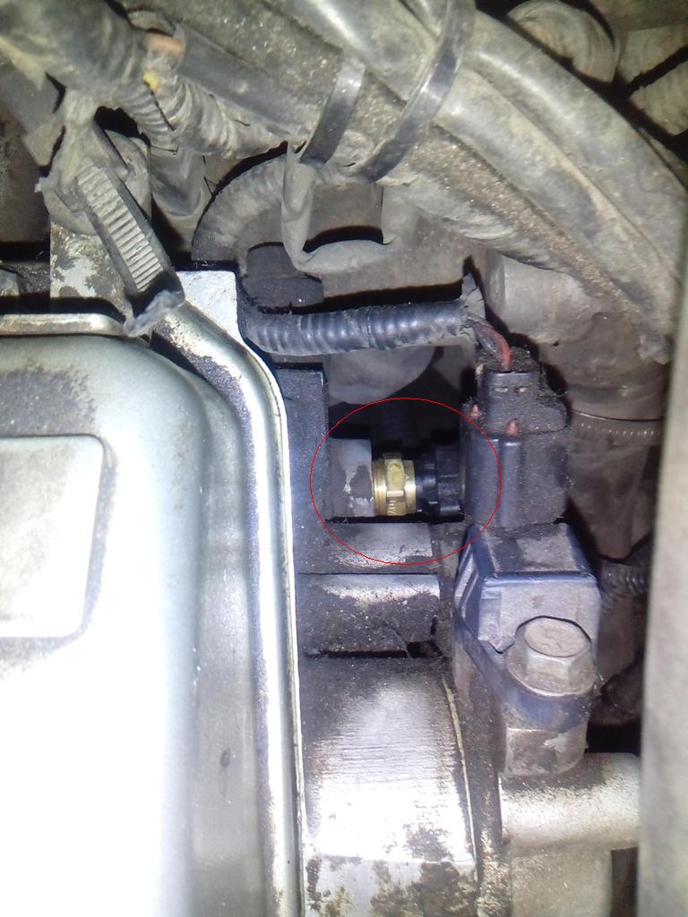

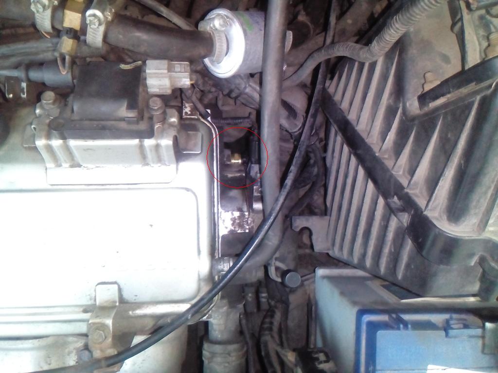

Vitja - уточни размещение этого датчика на моторе.
Датчик вкручен в двигатель справа внизу под датчиком распредвала. Фотки не сильно получились, но, в принципе, понятные.
Проверяли датчик, так сказать в два этапа. Сначала подключили сканер. Он показал что нет сигнала от данного датчика (какой код не знаю).
Потом на заведённом двигателе и когда температура начала ползти вверх, а вентиляторы молчали, мы тупо отключили контакты от датчика. Вентиляторы заработали на полною мощность. Оказывается что когда отключаешь контакты, сопротивление минимальное и блок управления вентиляторами воспринимает это как максимальная температура и запускает вентиляторы на максимальных оборотах.
Поставили новый датчик, вентиляторы начали включаться при температуре 97 - 98 градусов на первой скорости.
