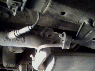

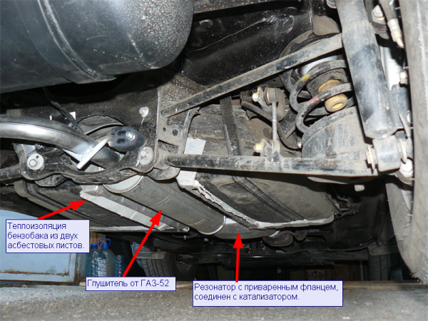

Ну вот, с переделкой выхлопа закончено. Над бачком глушителя есть металлический лист - тот, что под бензобаком. Туда замечательно легло два листа асбеста, для термоизоляции бензобака от проходящего рядом глушителя. Оконечный участок выгнут на трубогибе из специальной трубы. Насадку пока не ставил, попозже сделаю, как деньги "лишние" будут.
Теперь легое покачивание выхлопной трубы из стороны в сторону не приводит к раскачиванию глушителя. :)
exhaust.png [ 848.57 КБ | Просмотров: 7887 ]

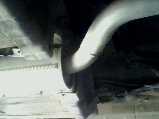

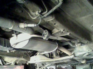

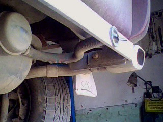

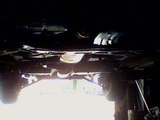

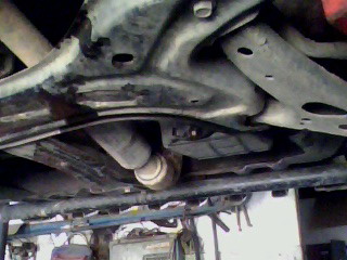

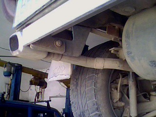

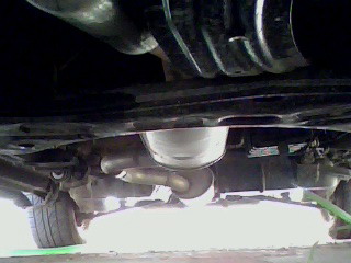

Вот так сейчас выглядит выхлопная система на моем тигренке, все лямбда зонды на своих местах.
IMG0107A.jpg [ 28.41 КБ | Просмотров: 7515 ]
IMG0106A.jpg [ 27.52 КБ | Просмотров: 7515 ]
IMG0109A.jpg [ 23.84 КБ | Просмотров: 7515 ]
IMG0110A.jpg [ 17.99 КБ | Просмотров: 7515 ]
IMG0112A.jpg [ 32.47 КБ | Просмотров: 7515 ]
IMG0113A.jpg [ 27.44 КБ | Просмотров: 7515 ]
IMG0114A.jpg [ 26.83 КБ | Просмотров: 7515 ]
IMG0115A.jpg [ 16.57 КБ | Просмотров: 7515 ]
IMG0119A.jpg [ 23.19 КБ | Просмотров: 7515 ]

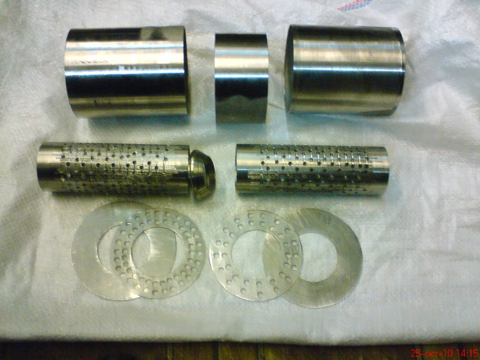

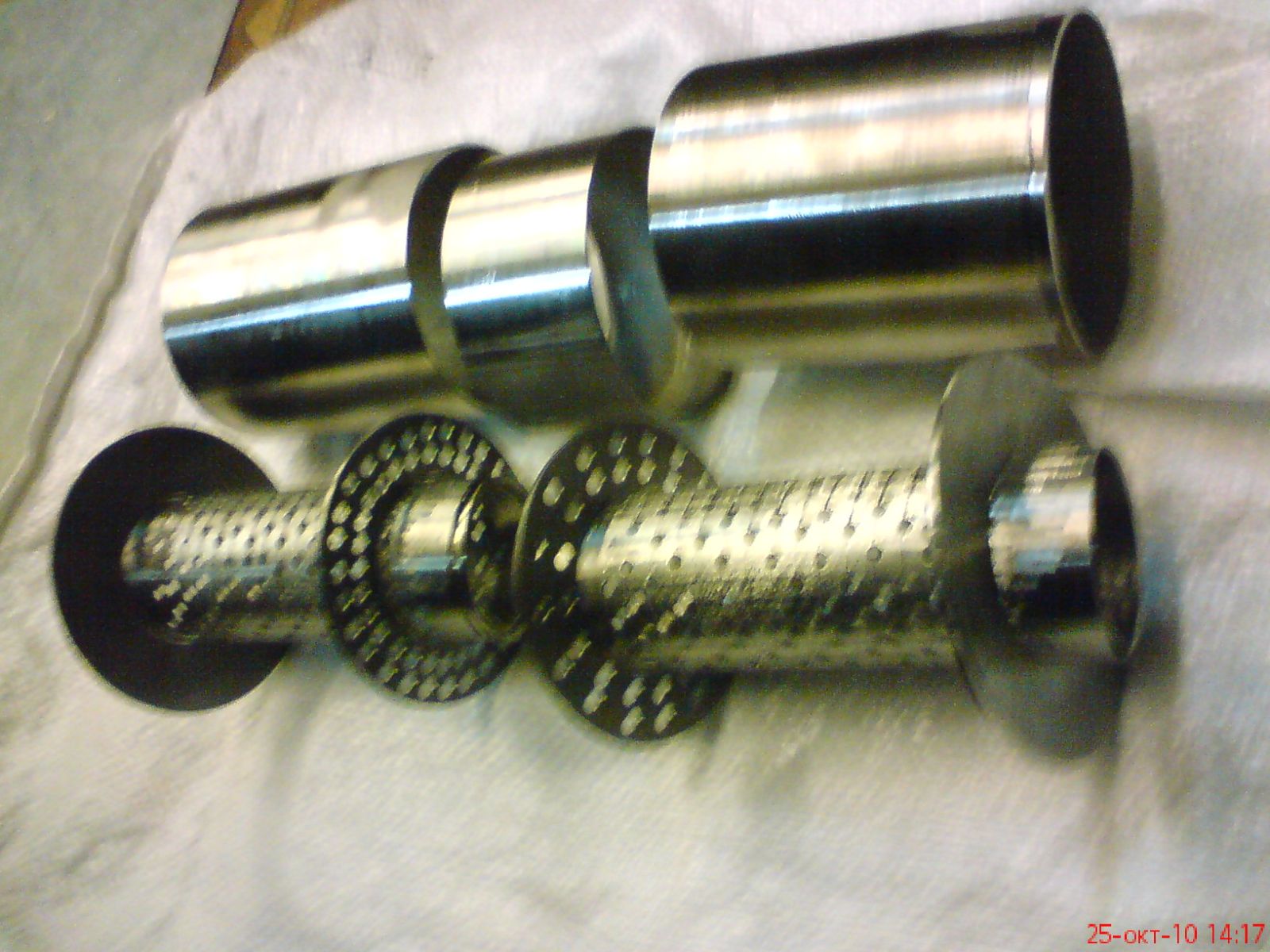

Ну, приступил к изготовлению резонатора. Вот все заготовки, завтра попробую сварить все в кучу....

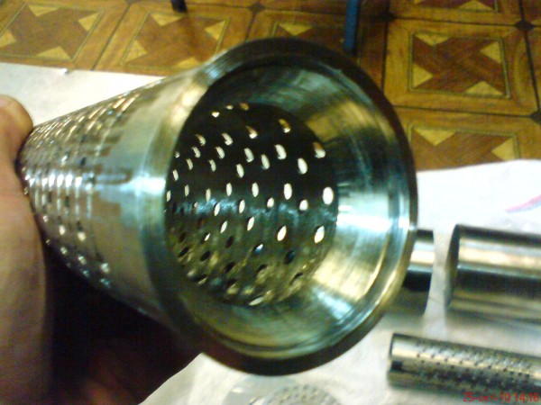

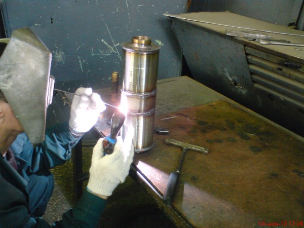

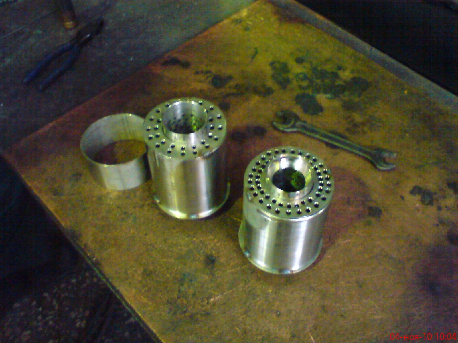

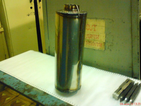

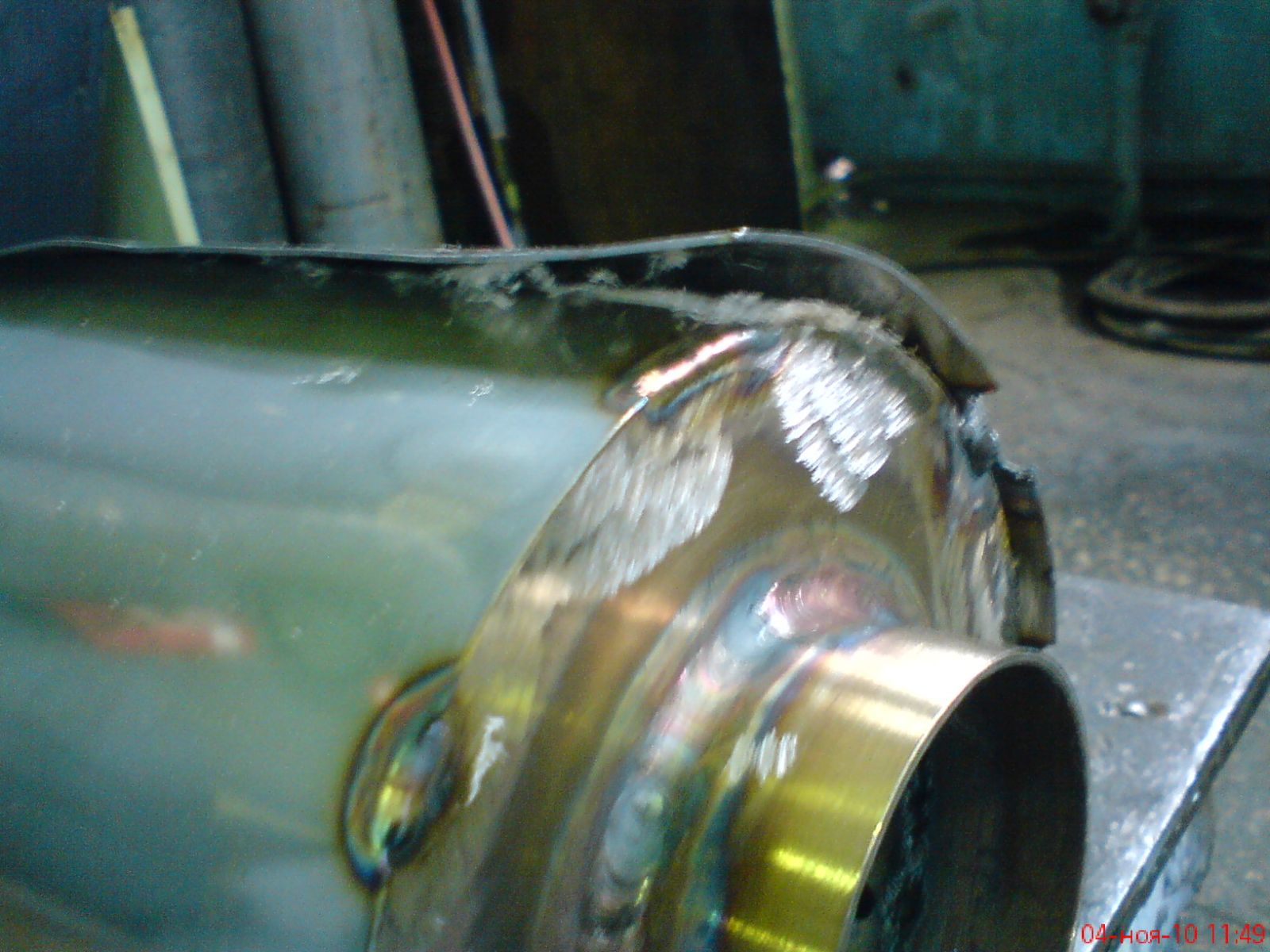

Продолжаем!!! Резонатор сварен - теперь на зачистку.... Фото выложил в обратном порядке, ну разберетесь...
Комментарий к файлу: все герметично обварили
DSC00064.JPG [ 243.34 КБ | Просмотров: 4506 ]
Комментарий к файлу: обмотали слоем 5мм. асбеста и обвернули листом стали
DSC00063.JPG [ 223.68 КБ | Просмотров: 4506 ]
Комментарий к файлу: все внутренности обварили
DSC00062.JPG [ 274.92 КБ | Просмотров: 4506 ]
Комментарий к файлу: собрали две камеры
DSC00060.JPG [ 232.03 КБ | Просмотров: 4506 ]
