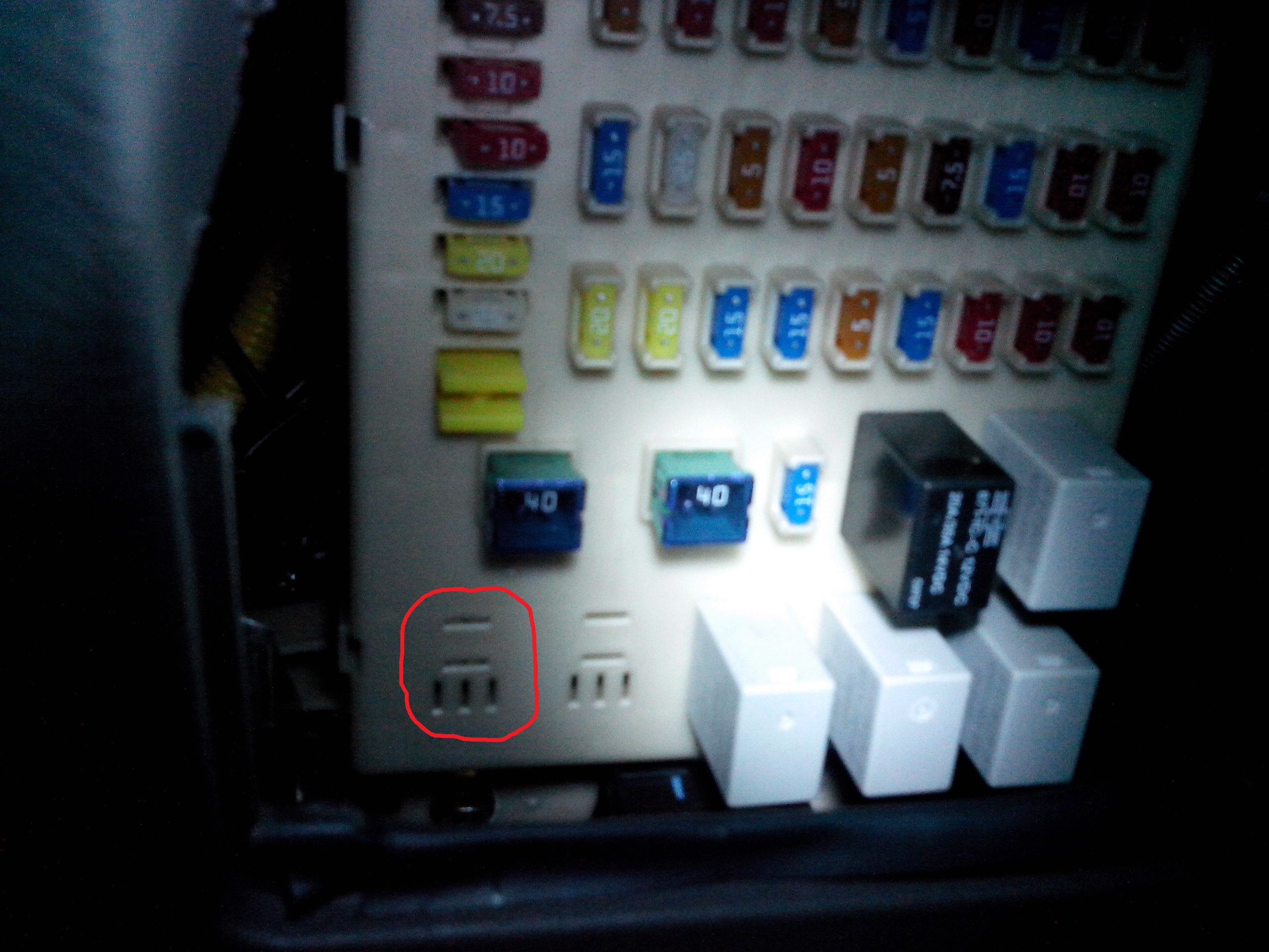

Залез в блок предохранителей в салоне и заметил такую штуку что при включения отопителя громко щелкает реле а если приложить палец к реле то доже чувствуется раньше вроде не замечал такого щелчка
Вів лютого 17, 2015 11:38
З нами з: Вів лютого 10, 2015 9:59
Повідомлень: 32
Автомобиль: Чери Тиго
Повідомлення Re: Датчик температуры
Реле черное просто фото скачал с сайта может быть в нем причина

работа реле - в том и состоит, чтоб - щелкать (включать силовые токи)
(На кнопки подается низкое напряжение, кнопки дают сигнал для реле, а реле - включает тот или иной прибор...)
- Не дури! Без схемы - ты ищешь иголку в стоге сена!
Пускай нормальный электрик, пересмотрит эти две цепи... датчика температуры и вентилятора салона!
Я подозреваю что под торпедой, в районе руля найдете...
К сожалению у нас там не все идеально уложено. Есть много мест где могло перетрется друг о друга, от вибрации при нормальной езде...
Потому и скачет что - когда как наклон проводков ляжет...
