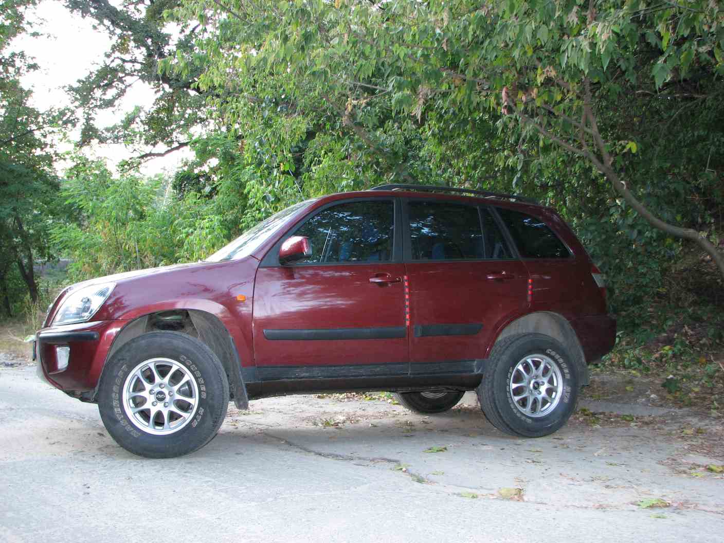

ГГ. Ну, положим спидометр не начнет врать в меньшую сторону, а наоборот показывает точно 1 в 1. а врет он увас, как и всех стоковых Тиг и не на 5%, а ровно на 9. Мои показания от стока должны отличаться на примерно на 10%. Хотя резина ну очень мягкая и как мне кажется то клиренса не добавилось ни грама, хотя должно было добавтть 7 мм. Просто предыдущая 245-ая была ну очень твердая. Там я качал 2, потом решил остановиться на 2.2. Тут же я накачал 2,4 и всеравно мягко и машина продавливает колеса своим весом. Хоть бери да 2,5 качай.
По всем остальным характеристикам отклонения от стока незначительны. Да, динамика хуже. Ну и ладно, мне и этой впринципе хватает. Да, максималки 200 уже скорее не достичь - и слава Богу :) А едет она отлично. Дорогу держит изумительно. про торм путь не скажу - не мерял. Зато на трассе, как я раньше и писал расход увеличивается за счет большей площади контакта и уменьшается за счет большего диаметра колеса, т е плюс на минус и выходим на теже покахзатели что и в стоке. При этом выиграш в комфорте остается как бонус. Вот и думайте на какой резине кататся. И стати, резина - это самый правильный способ изменения клиренса (особеннно для тех кто боится идти в разрез с рекомендациями пр-ля)
Но я всеравно не считаю что добился максимума. Можно поставить еще выше. Но дальше сложнее -и резина дороже и экзотичнее. В идале на лето 255/75, а на зиму 245/75. Это что я сейчас хочу. Беда в том что 255/75 - это экзотика (да как и 255/70 - чудом нашел), а 265/70 хоть и тоже неплохо, но боюсь что уж тогда точно затирать будет, ди тяжеловато может стать совсем. Диски бы на 17... эх..
Не спрашивайте зачем я все это делаю, просто хочу на трассе ехать сотню на 2 тыс оборотов (дизель не предлагать) :)
А что касетется расхода на узкой 225, то таки да - меньше будет, но при профиле 60.... Боюсь у вас он вырастет! Права не значительно, но темнеменее, потому что колесо меньше в диаметре. Мы с вами идем в разные стороны - я пытаюсь его понизить путем увеличения диаметра, а вы уменьшаете... Но зато зажигалка на такой ширине будет на светофорах еще та :-D

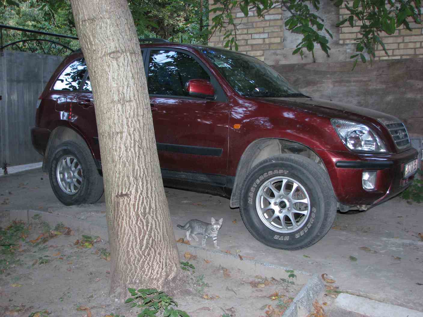

Коллеги, а знаете ли вы что наши диски, если не ошибаюсь 7J расчитаны на резину шире чем 235 мм? На указаный размер нужно 6,5J. А на 215-ую которую стаявит себе народ, так и вовсе 6J. И только резина 245-255 какраз идет на ширину обода 7J. Все шинные калькуляторы это подтверждают. Вот и думай кому теперь верить - научной теории или рекомендациям пр-ля. Я как бы случайно на это наткнулся, вспомнив об этой зависимости и решив просчитать подойдет ли 265-ая.

Ты из Киева? Приедь прокатись, чтоб я не распинался тут в 100-ый раз про массу преимуществ. Машину никто не насилует. Вчем минусы?
Слишком большой клиренс и сложно чиркать брюхом о препятствия и ламать о бардюры брызговики?
Слишшком большая грузоподъемностть и теперь гораздо сложнее протирать колесом подкрылки?
Слишком сбитой стала подвеска и некак получить удар по зубам переезжая копы?
Или управляемость слишком хороша и теперь нет кренов и сложно перевернуть в повороте машину?
И за все жэто даже не пришлось платить расходом. По крайней мере изменения в сторону увеличения незначительны или отсутствуют.
Да и насчет внешнего вида странно слышать такое от человека купившего паркетник. Че ж ку-ку не взял коль к минимализму тяготеешь? :) Равнодушных среди посторонних к моей машине мало. Не все даже сразу распознают в ней Чери. А вот стоя рядом с моей стоковая вообще не смотрится, аж не верится что я на такой же проездил 2 года. А еще поинтересуйся почему современные авто массово мигрируют на 16-ый, 17-ый диаметр и почти не осталось их на 13-ом. Ответ очень прост - чем больше размер колеса, тем комфортнее езда и меньше ямы. Насчет авто побольше - подыскиваю себе Линкольн Навигатор, но тут не все так просто. Мало их... Но вот Тигу продавать не хочу - очень уж удобный городской авто получился и я теперь реально наслаждаюсь от езды на ней.

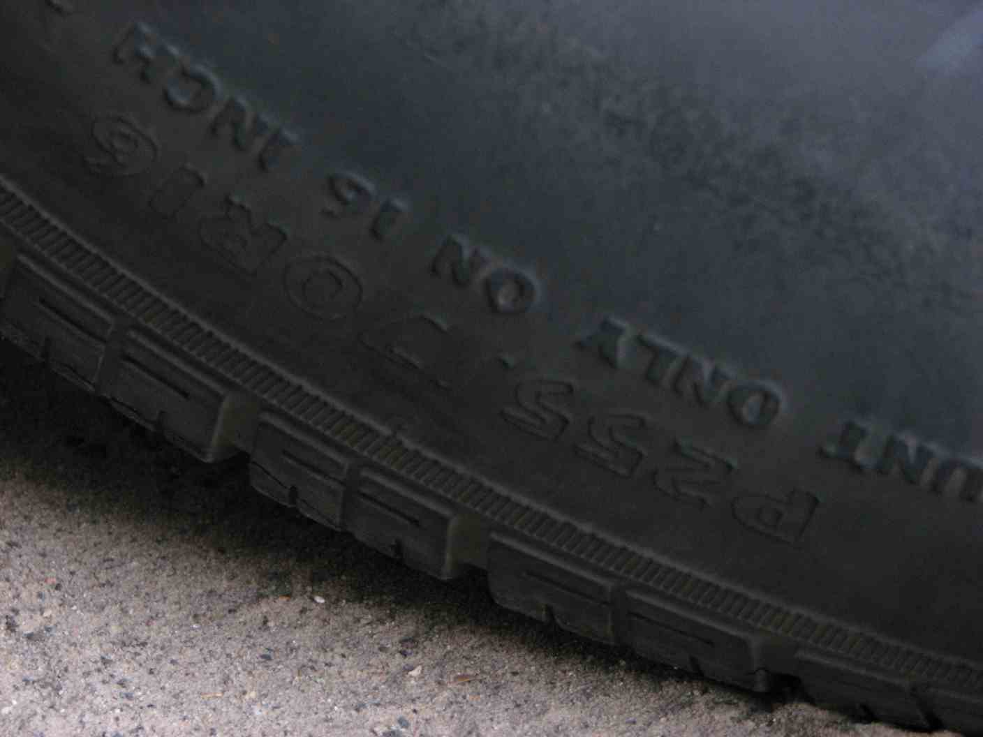

Вчера купил очередной комплект резины. На этот раз 265/70 R16 :-D
Правда ставить буду уже на следующий сезон, т к на этот бюджет по шиномонтажу уже выработан ))
Сравнивая с нынешним колесом с 255/70/16 опять на вид заметно больше, что не может не радовать. В арках останется гдето по 2 см зазора спереди и сзади, что в общемто то чего я и хотел - нормальный размер для настоящего паркетника. Ставить уже не страшно. Это раньше я примерял одно колесо перед установкой всех остальных ну и побаивался что машина не будет ехеть. Теперь уже появилась какаято уверенность. Знаю что все изменения будут в лучшую сторону. Немного утихнет динамика, но заметно это будет лишь на скоростях выше 120. По городу хватает вполне того что есть, если нет цели позажигать. Затираний не ожидаю, по крайней мере критичных. Цепляние при полном вывороте подкрыллков - не в счет. Это лечиться правильной установкой онных (плотно прижать подкрылок к кузову и только тогда закрутить саморезы), да и подтирает снизу- в тех местах где за ним еще и штатный подкрылок.
На этот раз это точно последний размер. Больше резину уже ставить не буду - клянуся! :)

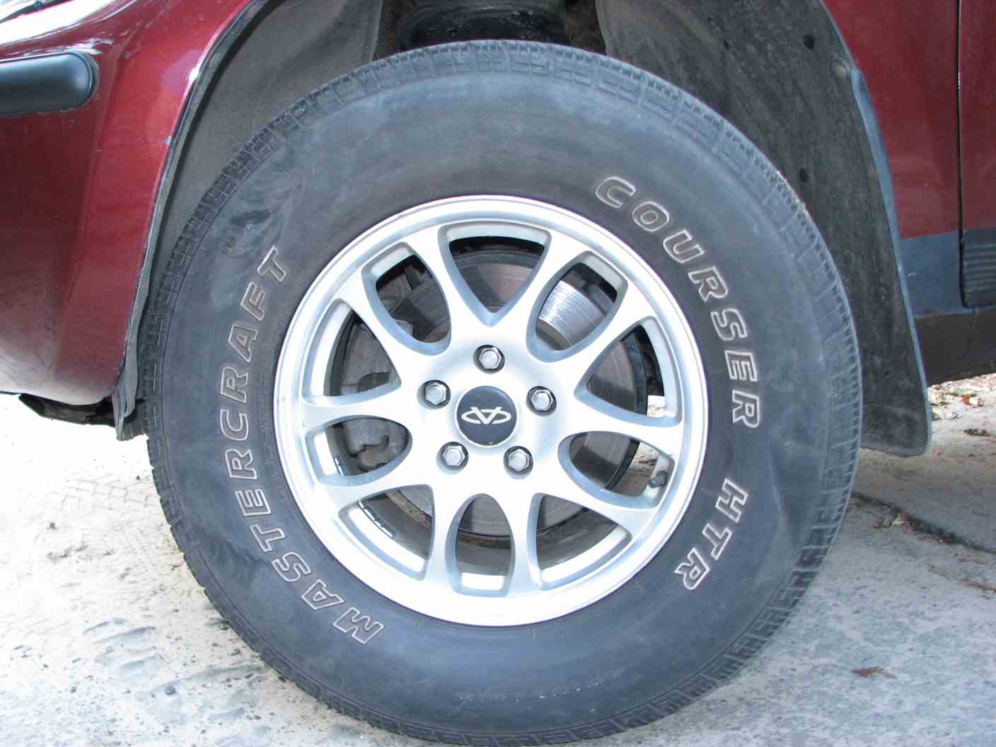

Диски разные, хотя типоразмер одинаковый. На фото видна разница в штамповке. В моих дисках кольцо блоее толстое и "спицы" более "выпучены" наружу. Соответственно суппортам в диске просторно...
Знаю что суппорта, подпиливали в местах затирания....

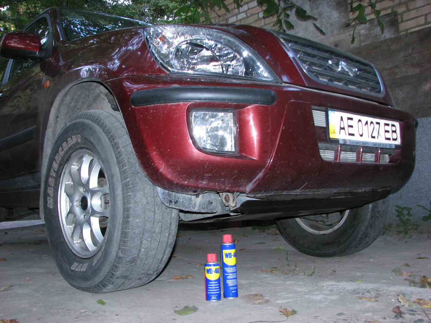

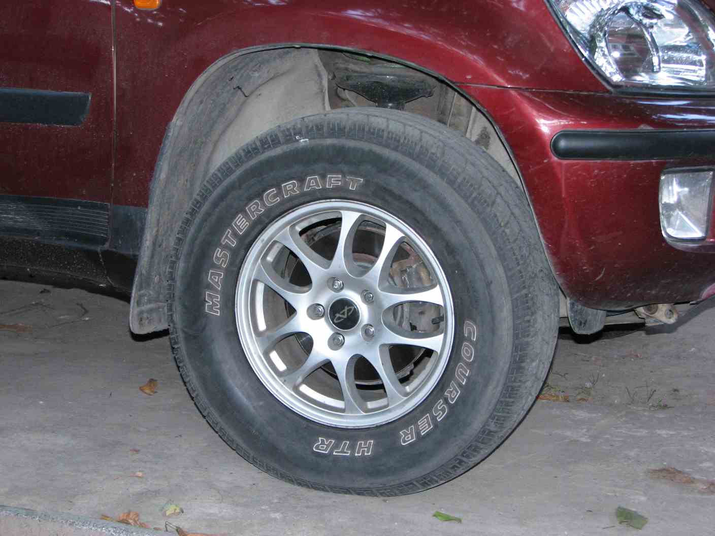

Я себе поставил 255/70/16 и НЕ ЗАТИРАЕТ!!!
265/70/16 уже куплена и ждет весны, но боюсь немного цеплять будет таки при вывороте. Однако будем посмотреть т к раньше я был уверен что будет цеплять 245-ая, а когда обламался то был уверен в том же и с 255-ой...
Твоя 260-ая точно тереть не будет при условииях:
1. Высота профиля не более 65%, а лучше 60.
2. Ты лифтонул Тигу примерно 13 см как и я :)
3. Она всетаки 260 а не 265, ибо первый размер если и существует в природе, то это большая редкость.
А вообще такие катки... Поинтересуйся какая у них грузопоъемность. Если более 1100, это значит у них вес - мама не горюй, и если ты любишь погонять, то будешь огорчен.
И тебе правильно подсказывают насчет вылета - нужно уменьшать при таком размере. С Вылетом 28 стали бы колеса, но меньше 25 будет вредно.
Забыл сказать о ширине. 265-ая на наши диски 7J уже пербор. Несмотря на то что я ее себе ставить буду, но по-науке нужно уже более широкие диски. Кстати о ширине. Я почти уверен что с такой шириной ты в резине разочаруешься. Моя Тига не могла нормально продавить 235-ую резину, не то чтоб 265. А на эту зиму буду ставить 245/70, но я прекрасно понимаю к чему мне нужно быть готовым.

Народ, не забывайте что Винстон поставил резину 215\70. если на такие диски с вылетом 45 поставить стоковую резину, то я не беруссь утверждать что затирать не будет. Всеже будет ближе к подкрылку на 12 мм. Я бы если б и брал диски другие то с вылетом 30, а под стоковую резину не болеее 35. Хорошо бы увидеть машину Винстона спереди и сзади и оценить вылет дисков. По идее у него колесо "вдавлено" внуть на 1 см за счет резины и еще на 1.2 за счет вылета диска. Итого в сравнении со стоком машина должна выглядеть как на докатках ;) Но это все теория. Нужно смотреть :)
Чет листопада 03, 2011 15:30
Повідомлень: 418
Звідки: Шепетовка
Автомобиль: Tiggo 2.4 4x4
Повідомлення Re: железные диски
Алеха, чуть упустил тему..
Речь о затирании суппорта о внутреннею поверхность диска...
Ну а по внешнему виду:
