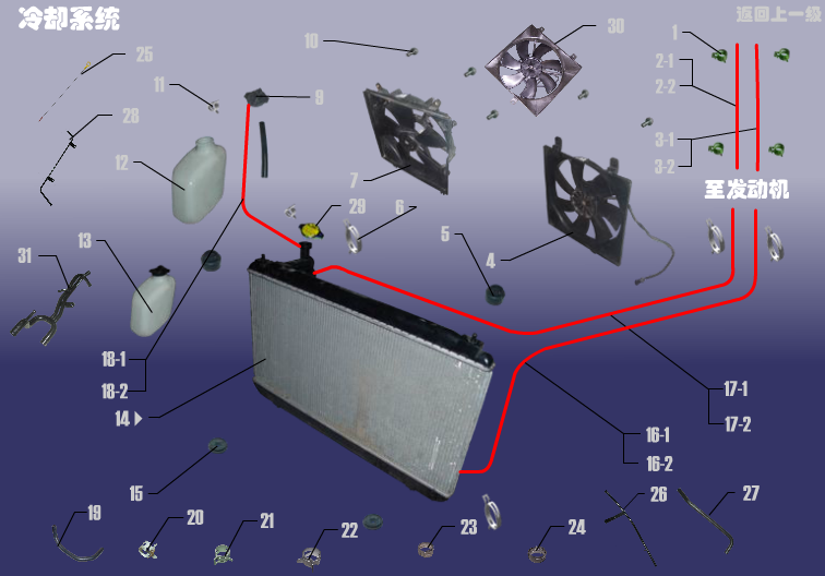

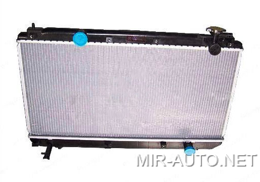

Вот радиатор. Сверху связь с расширительным бачком, как раз через пробку. Если рассматривал не тот радиатор - тогда виноват.

Все вірно, в мене теж ця система...
Зверни увагу на кусок трубки (яка вдягнена на пробку бачка), на малюнку- під пробкою (№ 9, якщо добре бачу), це теж важливий елемент системи! При його відсутності, вода не повернеться назад в радіатор (коли машина остигає)...
А на бачку є поділки - Мін. і Макс. Тобто ця трубка повинна бути занурена в рідину... Це - важливо!
Клапан в пробці радіатора, це - аварійний клапан системи. Який спрацює, в аварійному випадку, якщо тиск в системі зашкалить... (як і у всіх машинах це +/- 1,2 - 1,3 Атм.) І зверни увагу - він (клапан в пробці радіатора) розміщений ПІСЛЯ виходу в Розширювальний бачок.
Тобто - радіатор вільно з'єднаний з Розш. бачком....! (жмакаючи патрубок радіатора, вода в бачку - повинна рухатись...!!!)

Ще один малюнок. На ньому бачимо два відводи від заливної горловини радіатора. Лівий - постійно-діючий повітряник термостату. Заходить у верхню частину радіатора нижче запобіжного клапана, робота цієї лінії не пов'язана із роботою запобіжного клапана радіатора. Правий - лінія продувки (той же повітряник) радіатора через двосторонній клапан пробки. Що і де там булькать повинно???

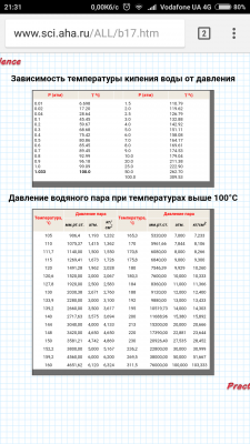

В закрытой системе охлаждения вода кипит при 105-110 градусах.

Есть прямая зависимость температуры кипения ВОДЫ от ее давления
Да, у разных жидкостей эта зависимость разная.
