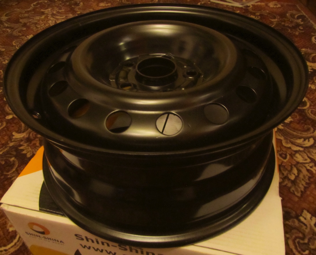

Очень хотел диски как у Winston-а, но не было в наличии, ждал почти 3 месяца, погода позволила.
И вот свершилось, позавчера купил такие же диски в том же магазине на Святошино :idea:
Продавец мне понравился, сам предложил сначала попробовать не затирает ли диском суппорт, я на месте поробовал - все в порядке.
Цена вопроса 510 грн/диск, в комплекте с гайками.
Сегодня поставил зимнюю резину, теперь можно спокойно ездить :)

Пишу может кому нужна такая информация.Сегодня поставил штамповку на зимние шины, штамповка подошла с тоеты королы,пришлось правда немного передний супорт подточить,затирало об скобу, резина ханкок шиповка 215/65/16 нормально все стало негде не трет все супер.

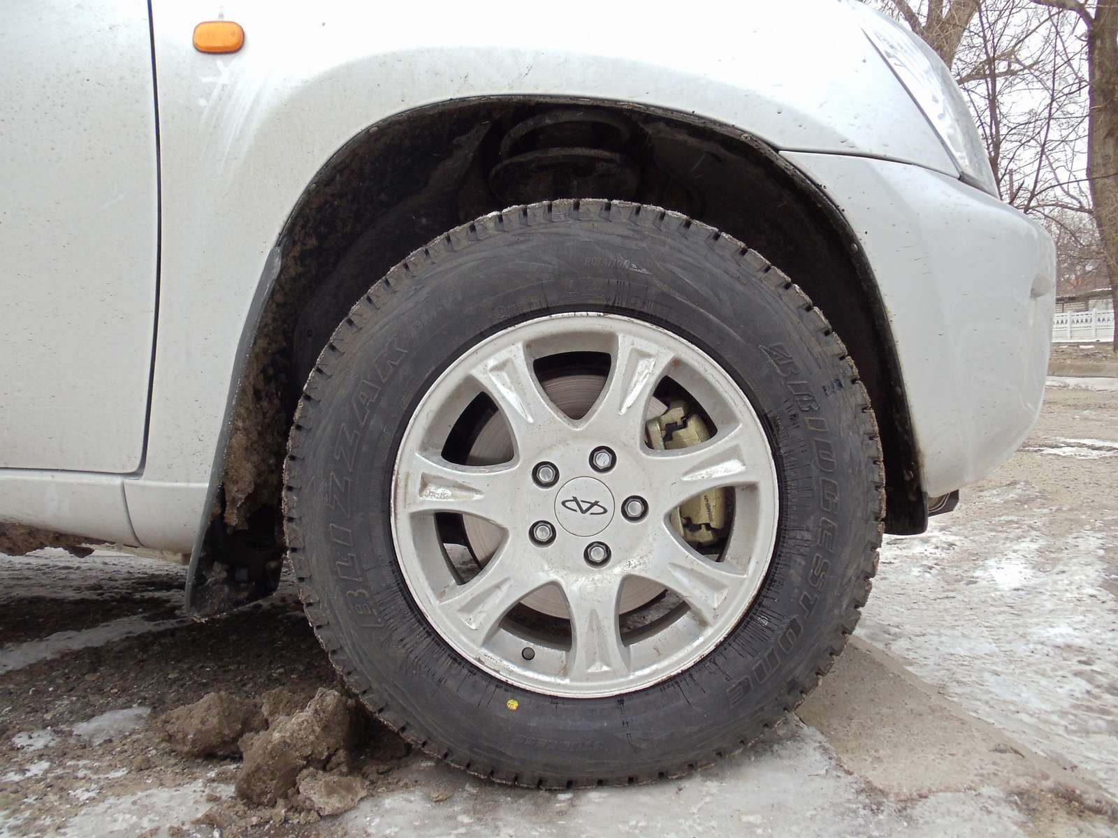

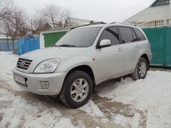

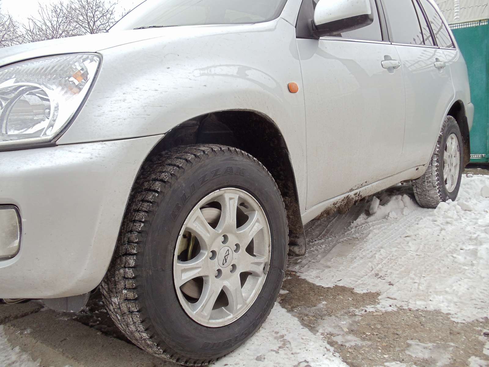

Вот и я себе поставил зимнюю резину, хоть правдо и с запозданием. Поставил размер 215/70 R16. Доволен очень, тихая, хорошо держит машину на снегу и льду.
