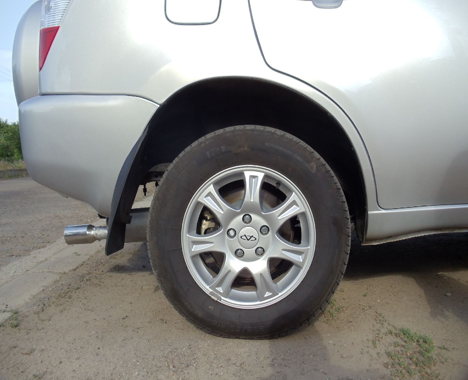

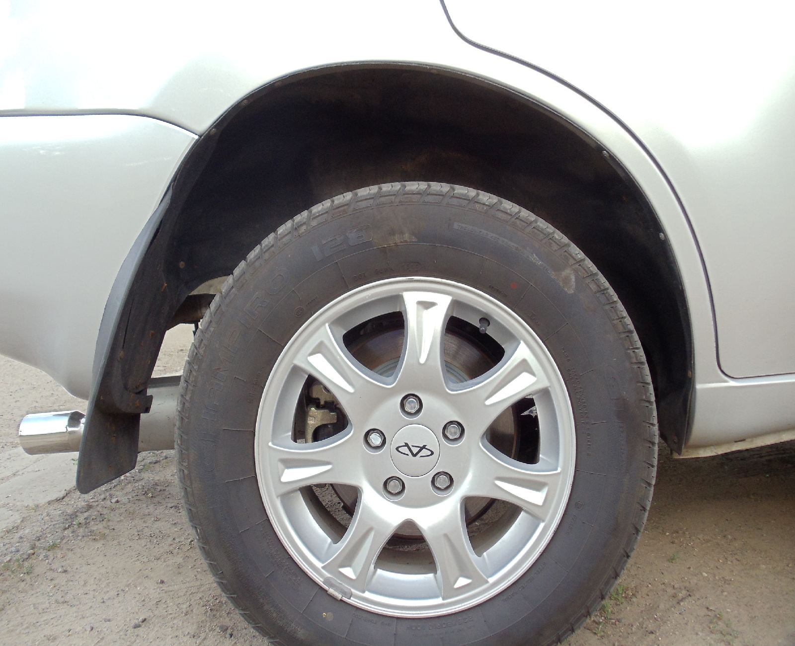

Сегодня вечером сделаю фотки задка моей машинки, и выложу, так там места ламонутся для высокой резины, вот может для широкой это вопрос. Так что подтирать однозначно не будет. После того как меня alyoha переубедил ставить А/Т резину, ломаю голову какую ставить, даже не знаю. Но однозначно, тоже останавливаюсь, на типоразмере 235/70/16 для лета.

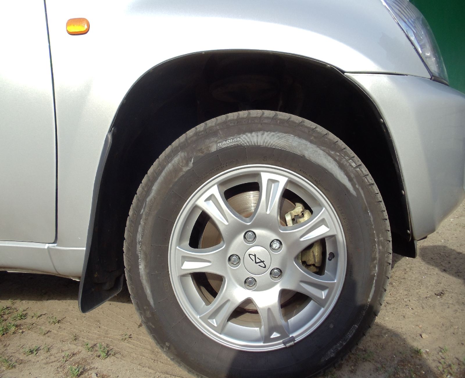

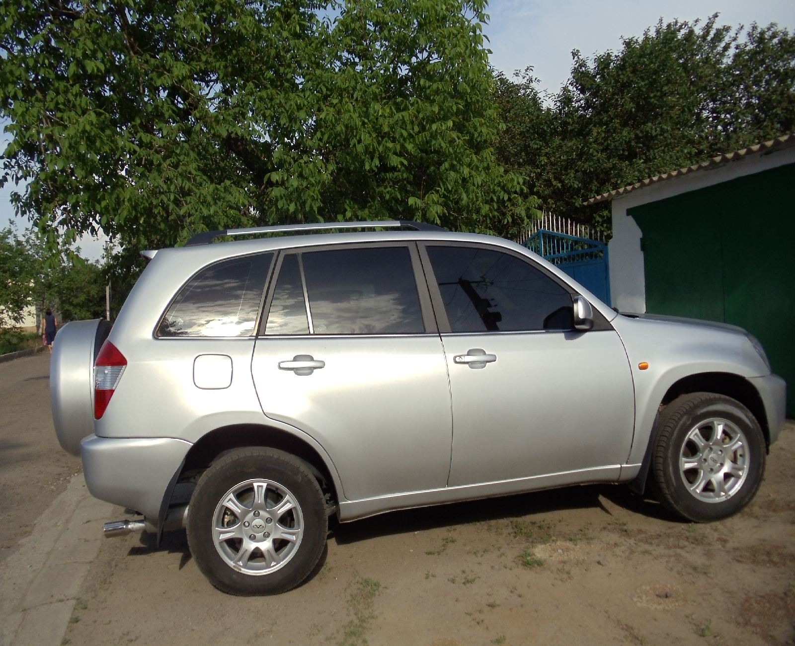

Обещанные фото. Как видно места много.
