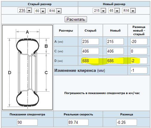

alyoha написав:
У меня на таких скоростях снизился с резиной 265/70/16!
Я хотел бы увидеть Тигго на такой резине. Как она в арки влезла? И состояние подкрыльников из-за полного выворота на такой резине.
Tires:__________________ Шина 1___________ Шина 2
Размер шины____________ 235/60R16 ________265/70R16
Ширина покрышки________ 235 мм (9.3'')_____ 265 мм (10.4'')
Высота профиля_________ 141 мм (5.6'')_____ 186 мм (7.3'')
Внешний диаметр колеса__ 688 мм (27.1'')____ 778 мм (30.6'')
_________________________________________ на 90 мм (13.1%) выше.
_________________________________________СЛИШКОМ высокое!
Длина окружности_______ 2160 мм (85'')_____ 2443 мм (96.2'')
Оборотов за км__________ 462.9____________ 409.3
Спидометр Предположим, что это штатные размеры и, следовательно, показания спидометра верны Когда спидометр показывает 100 км/ч, реальная скорость составляет 113.1 км/ч (на 13.1% больше)
Пы.Пы.Сы.
Результаты изменения размера шин:
Увеличится ширина шины «D»
+ лучше внешний вид сзади (субьективно)
+ улучшится сцепление с дорогой и торможение (лета)
+ увеличится срок службы шины
- незначительно увеличится расход топлива
- есть риск затирание подкрылков (уточняйте на сервисе)
- возможно незначительное увеличение уровня шума
Увеличится высота профиля шины «С»
+ машина станет мягче
+ меньше риск повредить шину или диск на ямах
- машина хуже держит дорогу на скорости и в поворотах
Увеличится внешний диаметр колеса и клиренс (дорожный просвет) «A»
+ более комфортная езда на ямах и по бездорожью
- ухудшится управляемость на скорости
- спидометр будет показывать скорость на 13% меньше реальной
- счетчик пробега будет показывать пробег на 13% меньше реального
Востаннє редагувалось Foolhardy в Вів вересня 04, 2012 15:19, всього редагувалось 1 раз.

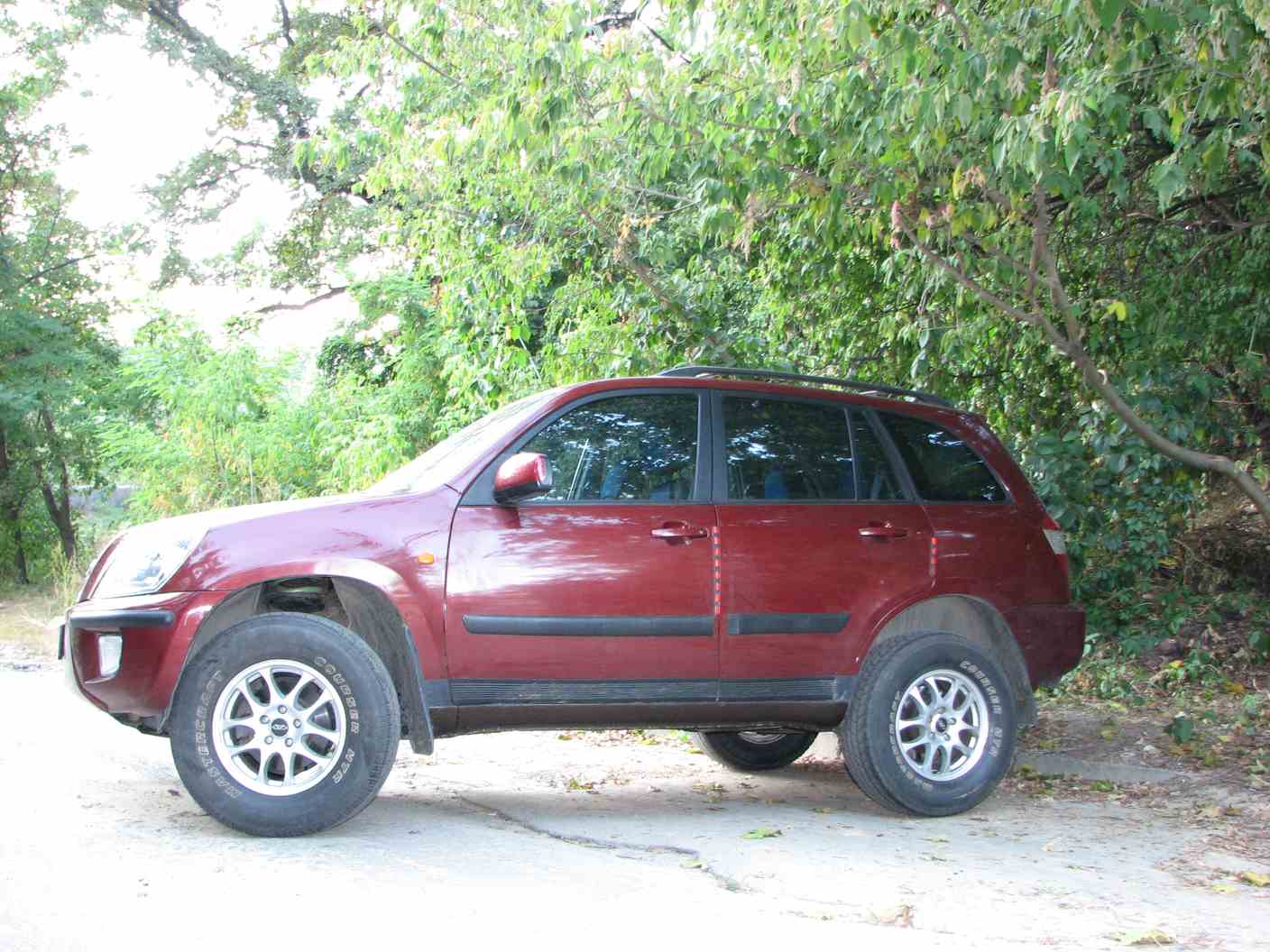

Foolhardy написав:

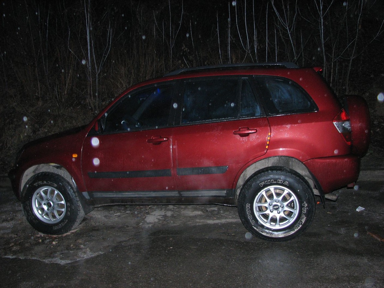

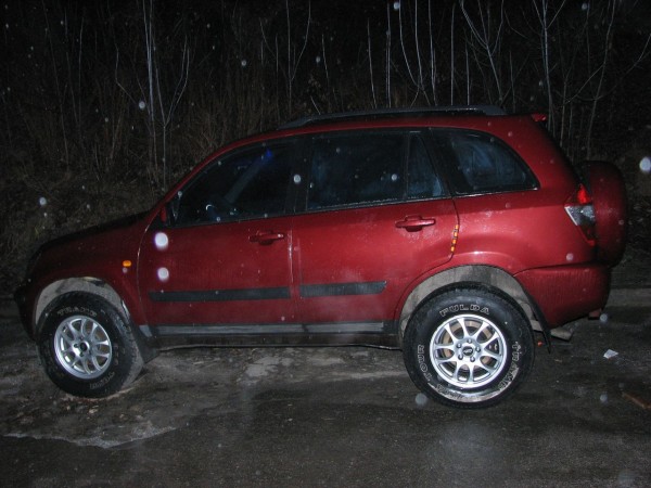

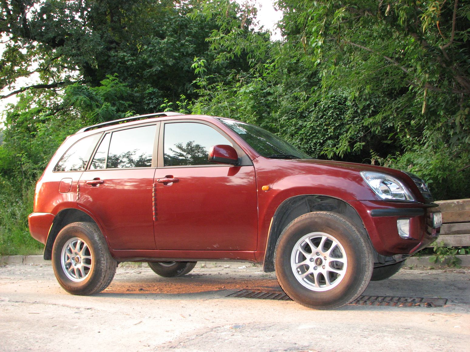

А в чем проблема? Я ж про свою машину говорю а не типа чтото гдето слышал. Зачем мне врать. Вот пожалуйста- истороия движения от 235/60/16 до 265/70/16. При вывороте последняя затирает - я этого и не скрывал никогда. Но затирание на значительное, трет только подкрылки. 265/70 ставить больше не хочу,т к по ширина дисков не для нее, а 245/75 достаточно редкая, а если попадается то тяжелая для джипов. Но если легкую в будущеем не найду то поставлю опять 265/70. А вообще в иделе для меня было бы перейти на 17-ый размер и ставить 245/70/17. Но этого уже не выдержит мой бюджет.
А калькулятор все верно подсказывет -все так и есть, сам им регулярно пльзуюсь :)

alyoha, твои эксперименты с подвеской и размерами резины я отлично знаю и высказывал свое мнение. Ничего не имею против лифта подвески и большего размера резины, но лично мне это не нужно. У меня стоковая резина отходила уже под 100 тыс км, за что ей хвала и почет, хоть сколько на форуме о ней говорили нелицеприятного. Зимняя BF Goodrich размере 215/65/16 хотя и является гораздо более именитой, но на мой взгляд не отличается особыми успехами. В итоге где-то за 50 тыс укатал ее. Оптимальный размер долго выбирал, главное было определиться для какого режима эксплуатации. Трасса, город или грунтовки , по прошедшим годам прикинул где больше бывает моя Тигга и пришел к выводу - город , немного трасса.Вывод напросился сам собой. Не забывай, что у тебя 4*4, у меня недопривод, который брал тоже осознанно.
Еще напомню всем , что Тигго за прообраз взят с РАВ4 второго поколения, в котором штатный размер 215/65/16, к тому же двигатель у РАВа мощнее, чем у Тигго, поэтому увеличивать размер резины в городе, лично для меня смысла не вижу, клиренс в 190мм меня устраивает, зато динамика и расход будут на более должном уровне, хоть и незначительно. К тому же выбор в этом размере самый приемлемый.

Эх, жил бы я в Европе, я бы ездил на 18-ом размере и чтото типа 225/55/18. Но с нашей "городской" ездой запаса энергоемкости в подвеске никогда лишнего не будет. Так что 215/65 имеет право на жизнь, если ее пользователя устраивают дороги его города. А вообще это нужно пробовать. Я лично некогда не принибрегал динамикой, но сейчас моя Тига в этом очень вероятно стала немного хуже, хотя и тапку до конца я нажимаю редко, потому что хватает того что есть. И тем не менее динамика для меня ушла на второй план. Ведь перехвалить ощущения от управления машиной сложно -высоко, вольяжно, надежно, упруго. Особый кайф на трассе - чувствуешь себя капитаном. Разница со стоком наверное как между Тигой и Таврией. Гдето в расходе(городской езды так точно) я конено мог потерять 0,5-1 литр газа (13 ЧЕСНЫХ литров газа в городе это много?), но если б я мог еще улучшить машину на такое же кол-во "баллов" я б еще одного литра не пожалел - оно того таки стоит.
Не могу я себе позволить иметь отдельную машину под котнкретные условия, вот и сделал себе на все случаи жизни - и едет быстро и грузподъемность нехилая и дороги съехать не страшно. И в этом потенциале Тиге большой респект.

Алекс, мой расход к резине мало отношения имеет. Я писал что он если и изменился то незначительно и нужно разобраться по какой причине. К тому же у тебя хз какой мотор, у меня 2,4 и полный привод, да и форсунки газовые у меня хуже. И пользуясь я не БК а считаю на заправке пробег "от полного до полного". Даи тут среди нас много у кого 14-15 и их это не пугает. ак что рад за твои показания расхода, но боюсь к резине они имеют весьма косьвенное отношение.
ПС. Мне легче заплатить штуку бакосв на следующие 50 тыс км чтоб не убится, потеряв колесо на какойто яме и все 50 тыс чувствоввать себя человеком в машине а не балбесом, который купил а-ля джип, который больше 2- пассажиров на борт взять не может, а съесзд с бардюра с очередным отламыванием брызговика давно превратилось в забаву для зевак из соседних офисов .:)
И кстати, насчет профиля.Не стану спорить, но я не уверен что 235/60 будет жеще чем 215/65, ширина тоже имеет значение - проверено лично (см фото выше) ;-)

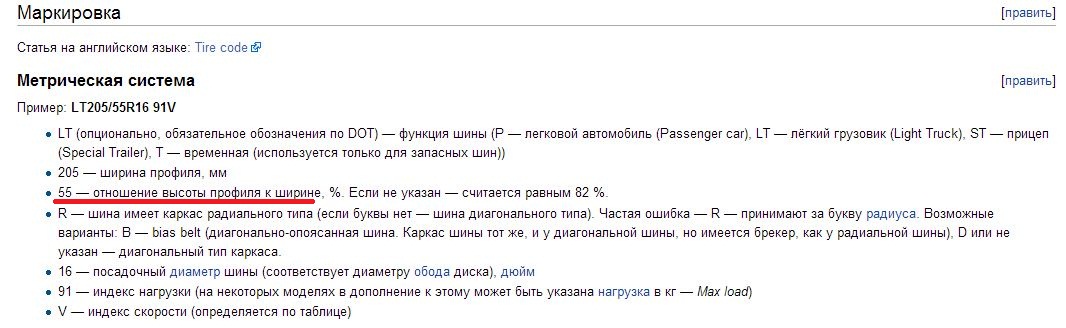

shumic078, внимательно читай , а потом вноси свои замечания. Высота профиля - это величина соотношения ширины к высоте, т.е это значение 65, в стоке это 60. О высоте резины речь не шла.
Не ТЫ, а Вы, для начала. Во-вторых, диску, шине и машине всё равно, какое там процентное соотношение. Его нельзя сравнивать при разной ширине шины, что Вы, кстати, и сделали. В таком случае значение имеет абсолютное значение высоты. Так что уймите свой профессорский и нравоучительный подход на форуме, тошнит уже. В-третьих, в стоке есть и 70 (215/70/16), так что даже в этом случае Вы не правы. И, в-четвёртых, то, что Вы имели в виду (высота профиля), это не отношение, а именно физическая высота профиля (шины). Читайте - http://ru.wikipedia.org/wiki/%D0%90%D0% ... 0%BD%D0%B0
