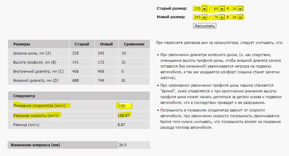

Что касается Ваших замечаний , то читайте в выделенном Вами рисунке, что там написано - высота или отношение?
Там написано, что 55 - это отношение высоты профиля к ширине. А Вы заявляли, что 55 - это высота профиля и измеряется она в процентах как соотношение высоты шины к ширине. Напоминаю, если уже старческий маразм у старших:
Alex-UNO написав:
Высота профиля - это величина соотношения ширины к высоте, т.е это значение 65, в стоке это 60. О высоте резины речь не шла.
Ещё вопросы у привыкших общаться с профессионалами будут? Дилетант хр..в.
Winston написав:
Да ладно, народ, хорош воевать :P все люди братья и должны помогать друг другу.
Согласен. Но когда говорят откровенную глупость, путая понятия высота профиля и отношение высоты профиля к ширине (а не ширины к высоте, как писал тот же специалист), и при этом с пеной у рта делают себя правым, а меня дураком... Ну конечно, он же тут спец, профи, умничает в каждой теме, иногда даже в пользу дела, не без этого. Вот тогда и приходиться доказывать человеку его не правоту, это уже принцип. Но он и сейчас скажет, что он был прав, посмотрите)))

Winston написав:
спидометр показывает 100км\ч а реально едем на 7% мендленнее тоесть 93км\ч
На большем радиусе шин относительно стока (как у alyoha) реальная скорость при тех же показаниях спидометра должна быть больше, а не меньше.

Winston написав:
...у Алехи реальная скорость на 245\70\16 должна быть 101.37 при показаниях спидометра 100км\ч
вроде так всё посчитал..
Не так. Я не знаю, как Вы считаете. При показаниях спидометра 100 км/час реально будет почти 109 (если точно, то 108,87) км/час.

при показаниях спидометра 100км\ч реальная скорость 93км\ч на резине 235\60\16
Соответственно 93км\ч реальных на резине 235\60\16 плюс 9% разницы на резине 245\70\16, имеем реальную скорость в 101,37 км\ч а по спидометру в обоих случаях стрелка показывает 100км\ч
Тоесть на резине 235\60\16 показания спидометра 100км\ч а реально едем со скоростью 93км\ч
А на резине 245\70\16 при показании спидометра 100км\ч реально будем ехать 101,37км час, что ровно на 9% больше.
мыж разницу шин смотрим 9% соответственно разница реальной скорости будет на те же 9%
