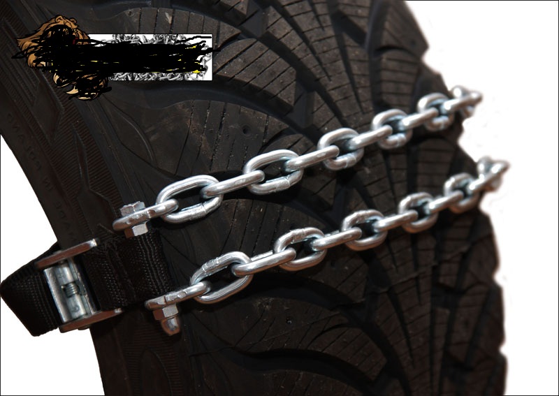

Здравствуйте!!
Помогите кто продает резину на машины. Кто в теме.
Нашел такой рисунок протектора, хочу :
Кто может марку подсказать или что то подобное, но желательно рисунок один в один. На фотке вроде шина GoodYear но может и другие марки есть.
Или ткните носом.

Где картинку сдул?мну интересуют цепи,такой вариант не встречал.интересный случай.
Сер березня 27, 2013 23:01
Повідомлень: 810
Звідки: mobilis in mobile
Повідомлення Re: Шины проверенные временем
А чего, а чего....
Я сама о@игела... (с) :censored:
И водоотливы, и грунтозацепы о одном флаконе.
Фотка отсюда:
http://www.carsound.kiev.ua/glavnaya/sh ... tiggo.html
Там реклама сверху оттуда и спионерил.
http://www.baster-belts.com.ua/
пысы ув.модераторы это не реклама-- пацан спросил, пацан ответил. Что не так подправьте пожалуйста. :D
