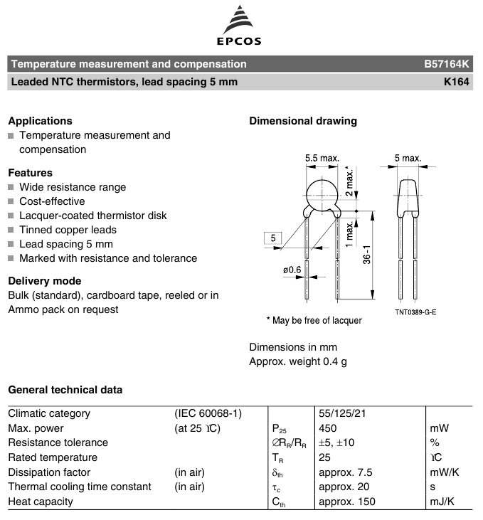

Ну тогда возрази еще и энциклопедии: "Терми́стор — полупроводниковый резистор, электрическое сопротивление которого существенно убывает с ростом температуры."
http://ru.wikipedia.org/wiki/Термистор
Термистор - разновидность терморезистора, если на то пошло. А то, что ты путаешь с терморезистором, называется позистор :?

tiggo
Tiggo написав:
У ТЕРМИСТОРА отрицательный температурный коэффициент (При нагревании сопротивление УМЕНЬШАЕТСЯ - полупроводник потому что).
Vlad_S, а что же у Tiggo написано не верно?
А вот слова Горбачёва были верными....

[quote="gsm"]Сказано все Tiggo
Я подключил к нему Омметр смотрю 2,1 кОм (в кмнате 23), и только положил руку на резину возле термистора, самого не касался, он сразу это засек и пополз вниз.
Вот, что Я писал выше. Температура у меня 36,6. Значит отрицательный температурный коэффициент "на лице". Т. е. прибор аналогичен по параметрам оригинальному, хотя и отличается по конструкции. И вот его оригинальный пампорт и название. Еще расссуждения будут ?

На радиорынке спрашивал: термистор (Терморезистор NTC типа,т.е. с отрицательнім температурным коэффициентом).
Взял несколько штук разных номиналов на пробу. (от 1.5 до 2.7КОм.)
Выше дал ссылку на фоорум у соседей. Тут повторяться не буду.
Там мы также обсуждали некоторые дополнительные идеи и, кроме того, наименее "травматичный" способ установки.
Сам пока не реализовал, жду тепла, да и машина работает нормально, так что
"Торопиться не надо. Нам нужен полноценный член общества" (Х/ф "Кавказская пленница).
Если нет подходящего номинала, а есть другие их можно сложить из двух. Если последоательно включить будет R=R1=R2?,
если параллельно R=R1*R2/(R1+R2), т. е. в первом случае оббщее сопротивление будет равно сумме, а во втором общее меньше меньшего
