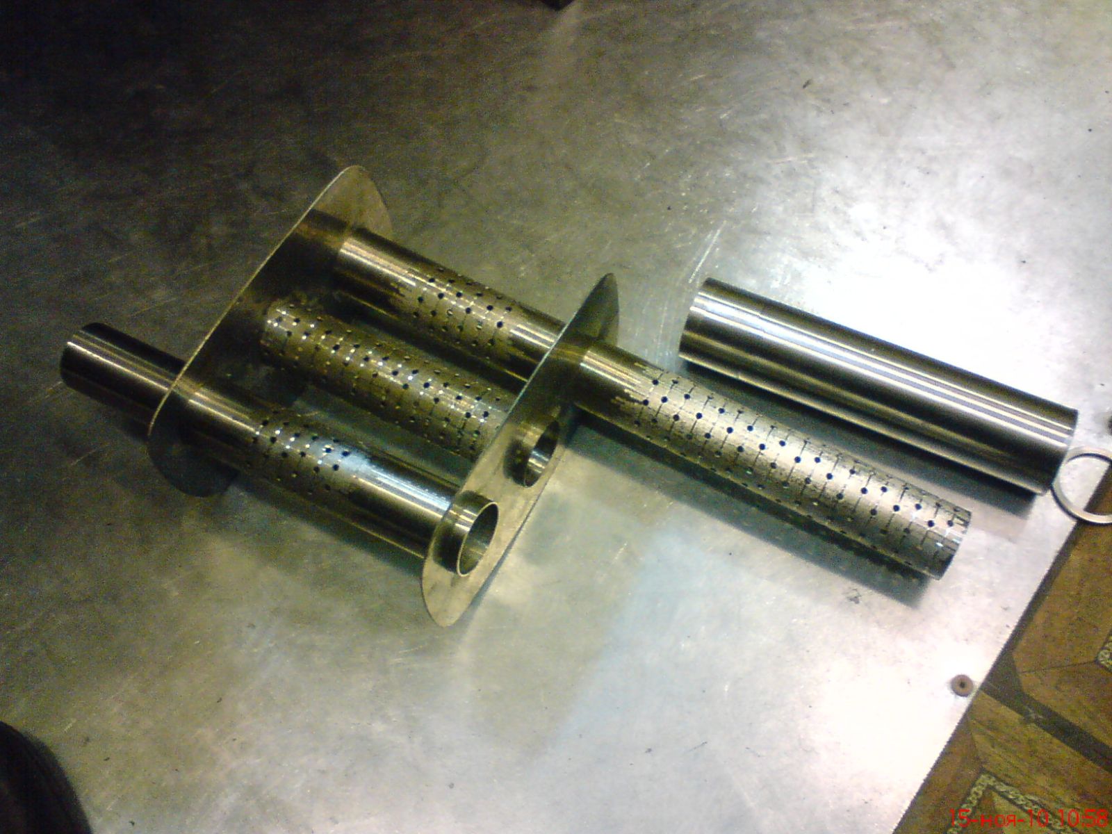

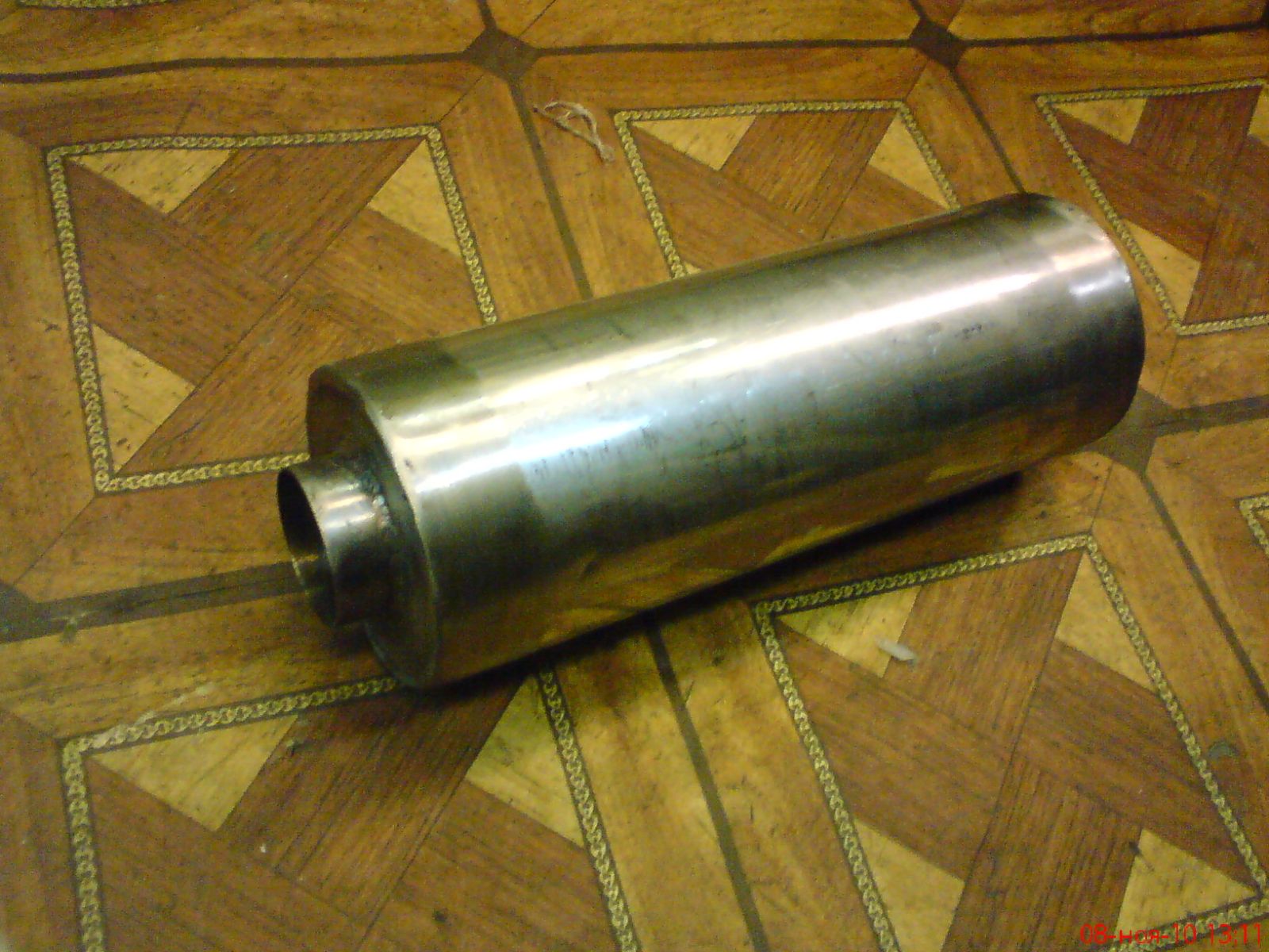

Зачистил! Теперь приступил к изготовлению двух раздельных глушителей. По мере продвижения отпищусь....

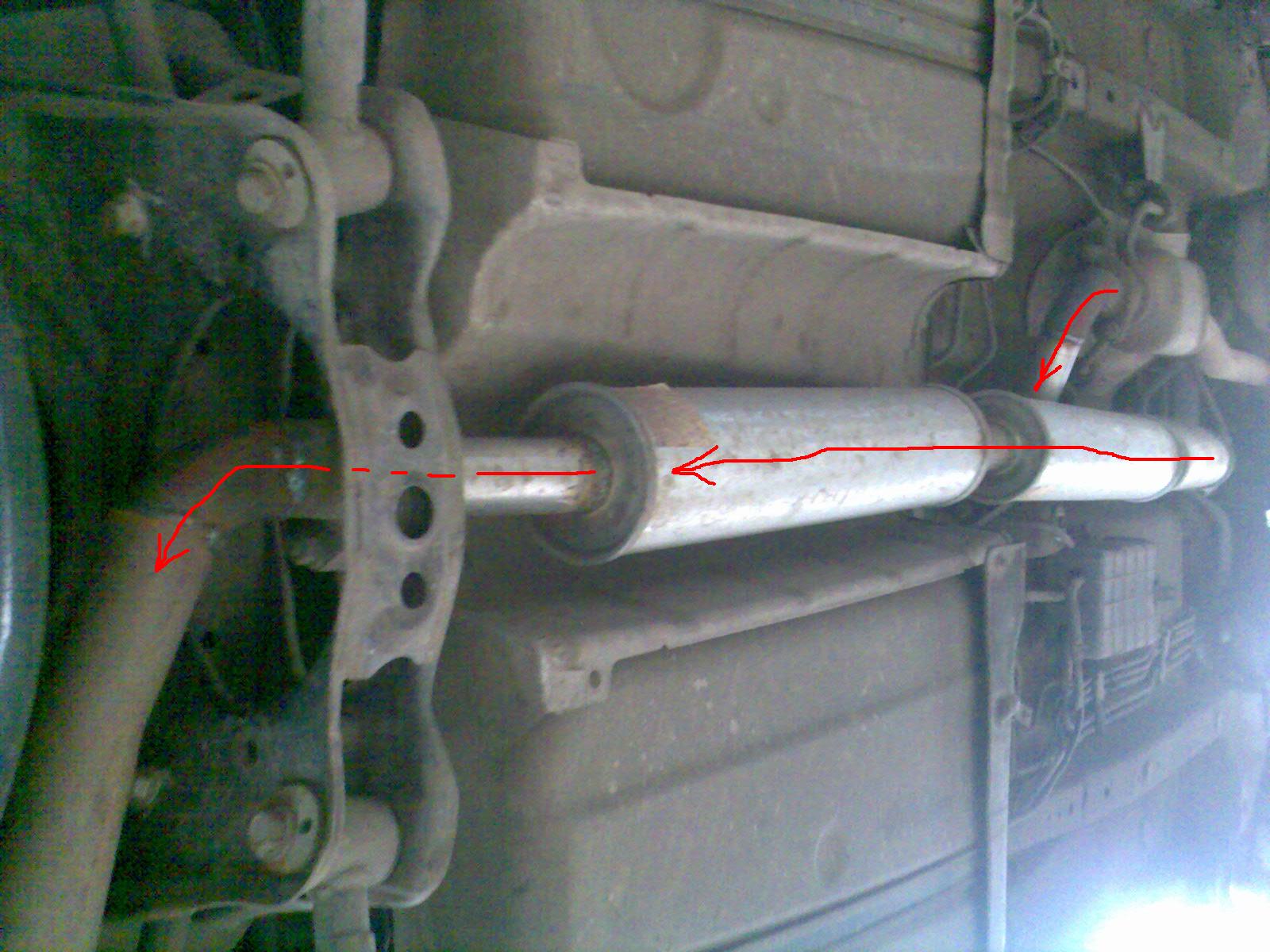

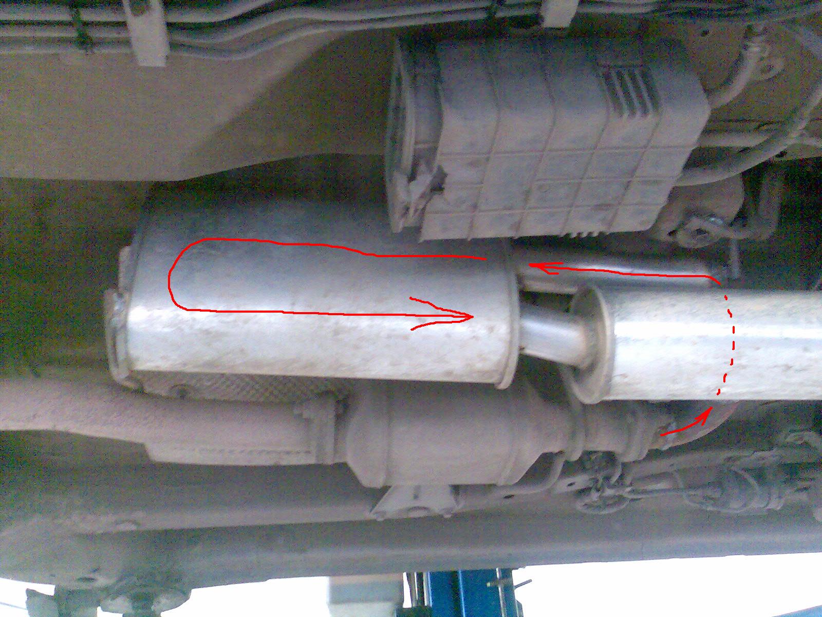

Принимайте на растерзание моя схема выхлопа.
Человек-это такая скотина, которая к всему привыкает, но к хорошему она привыкает быстрее !
Суб листопада 13, 2010 19:31
З нами з: П'ят січня 18, 2008 22:05
Повідомлень: 74
Звідки: Dnepr
Автомобиль: Chery Tiggo 2,0
Повідомлення Re: ВЫХЛОПНАЯ СИСТЕМА или замена РОДНОГО ГЛУШИТЕЛЯ.

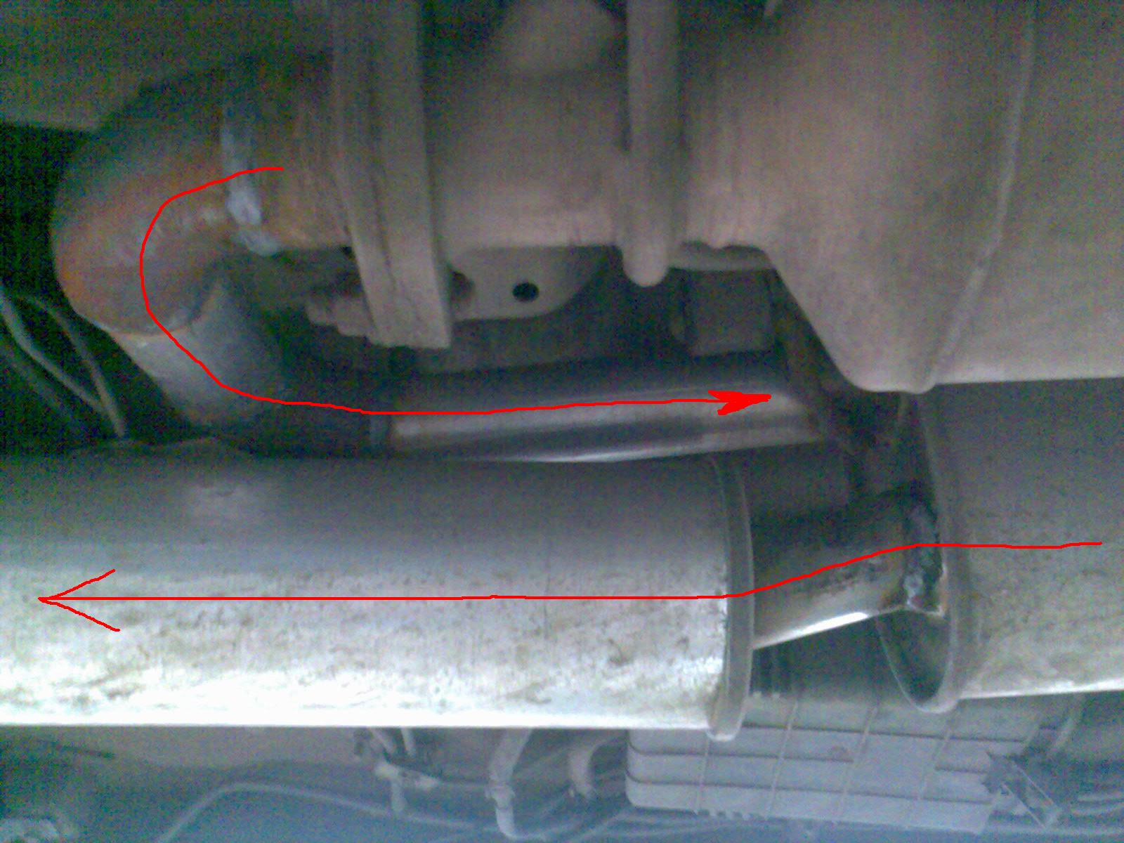

Фото получились в обратном порядке.
Стоимость итого 900 грн. Если устанавливать самому то 530 грн. Выхлоп мягкий ничем не отличается от стандартного, хотя переживал, что будет гудеть так как все таки ставил три резонатора, но все получилось гуд! Выхлоп переделывал под установку ГБО баллона, что можно посмотреть в соответствующей теме.

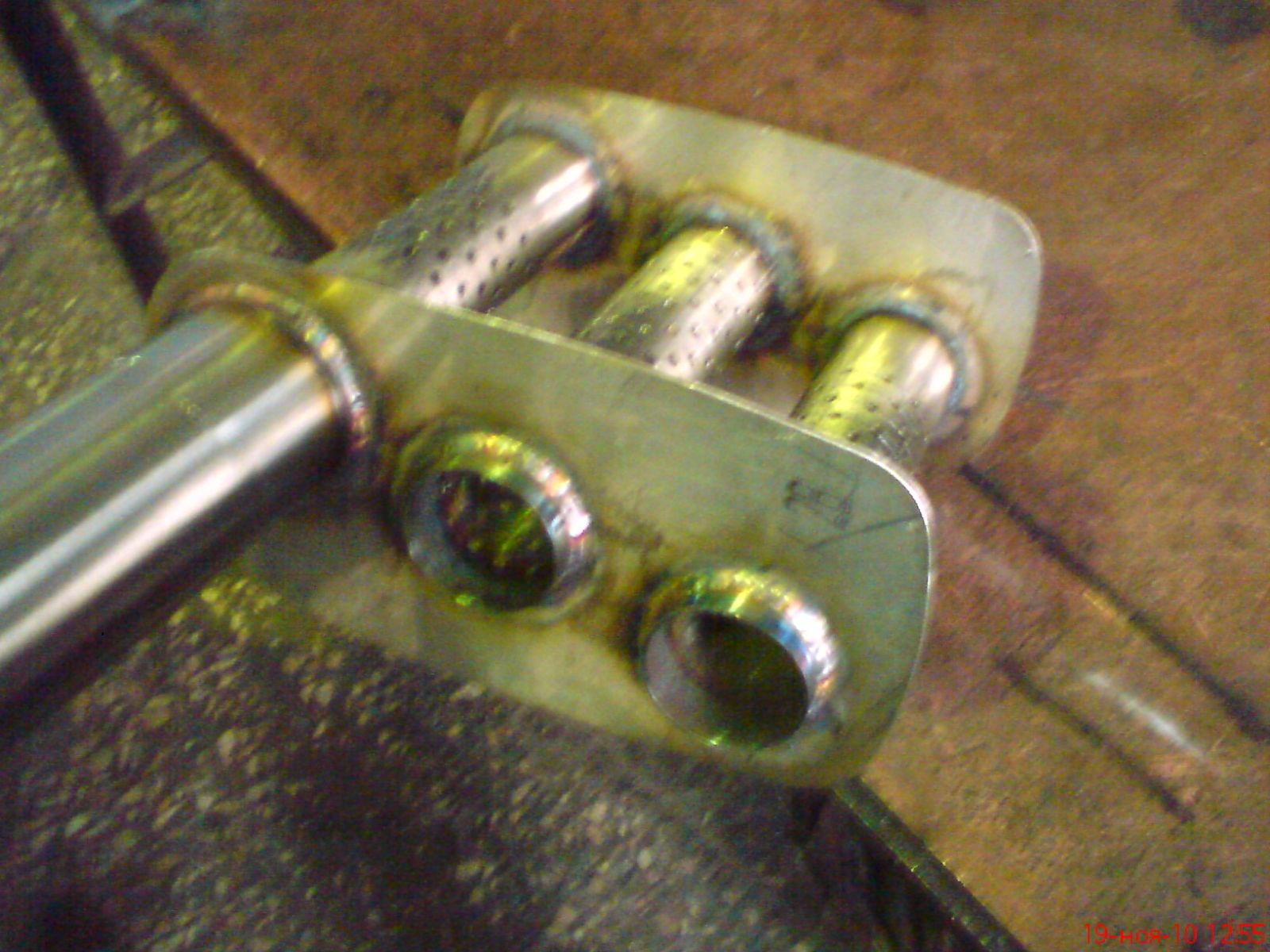

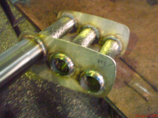

Начал делать два раздельных глушителя, это внутренности первого...

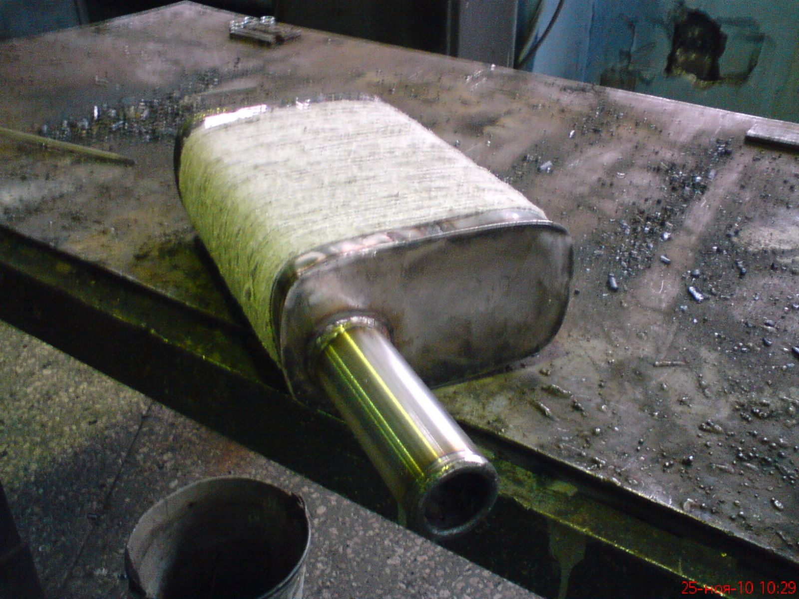

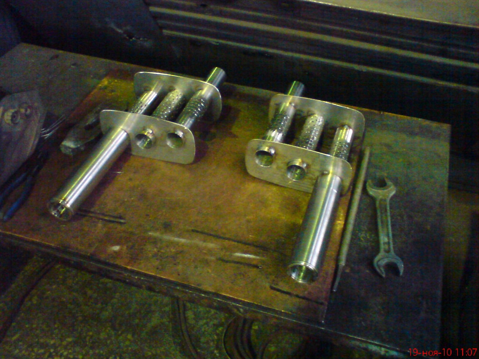

Ну вот, сегодня выдалось время обварить внутренности... Сорри за качество фото...

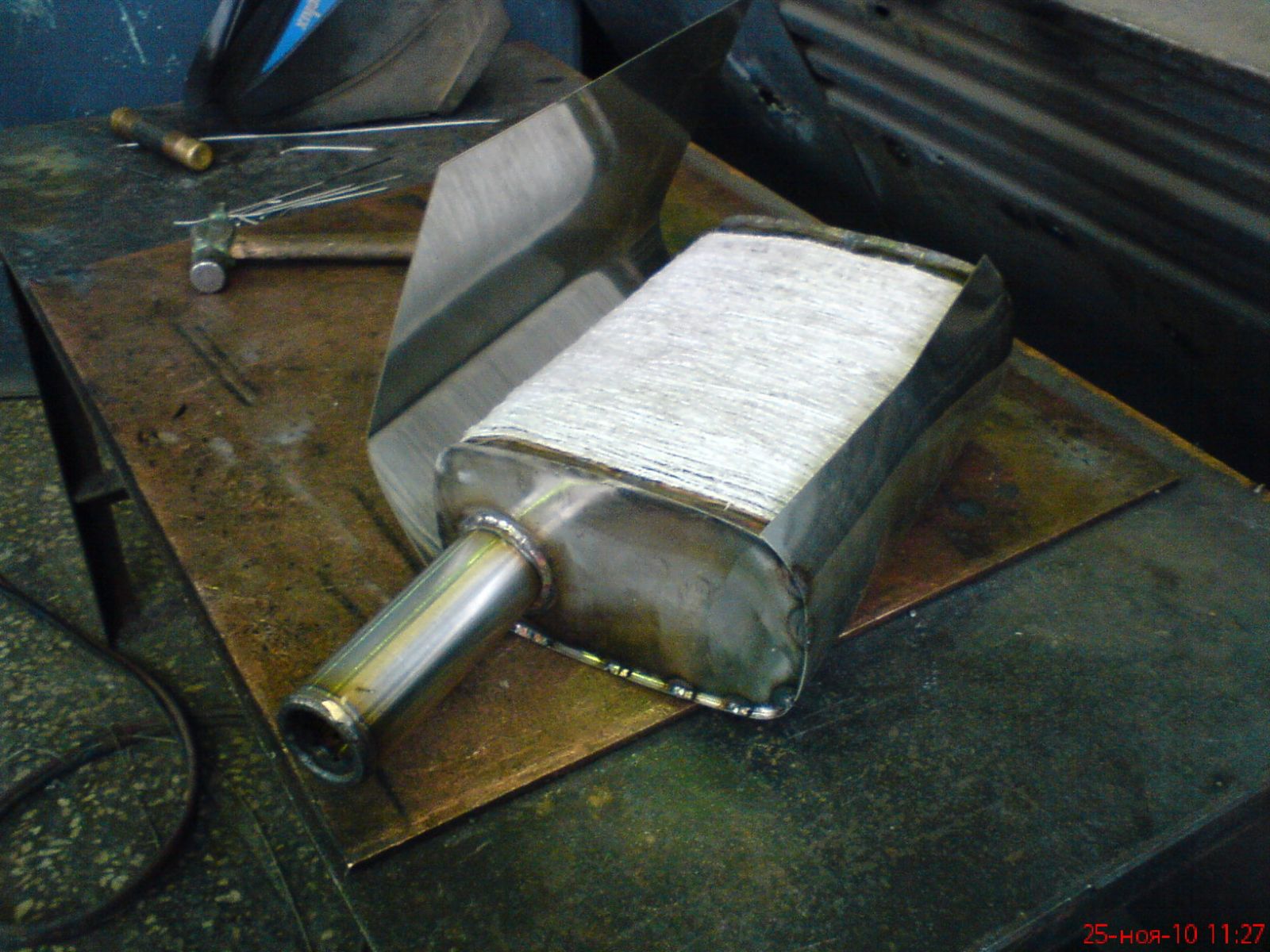

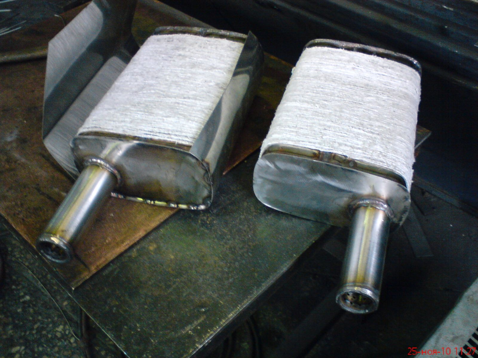

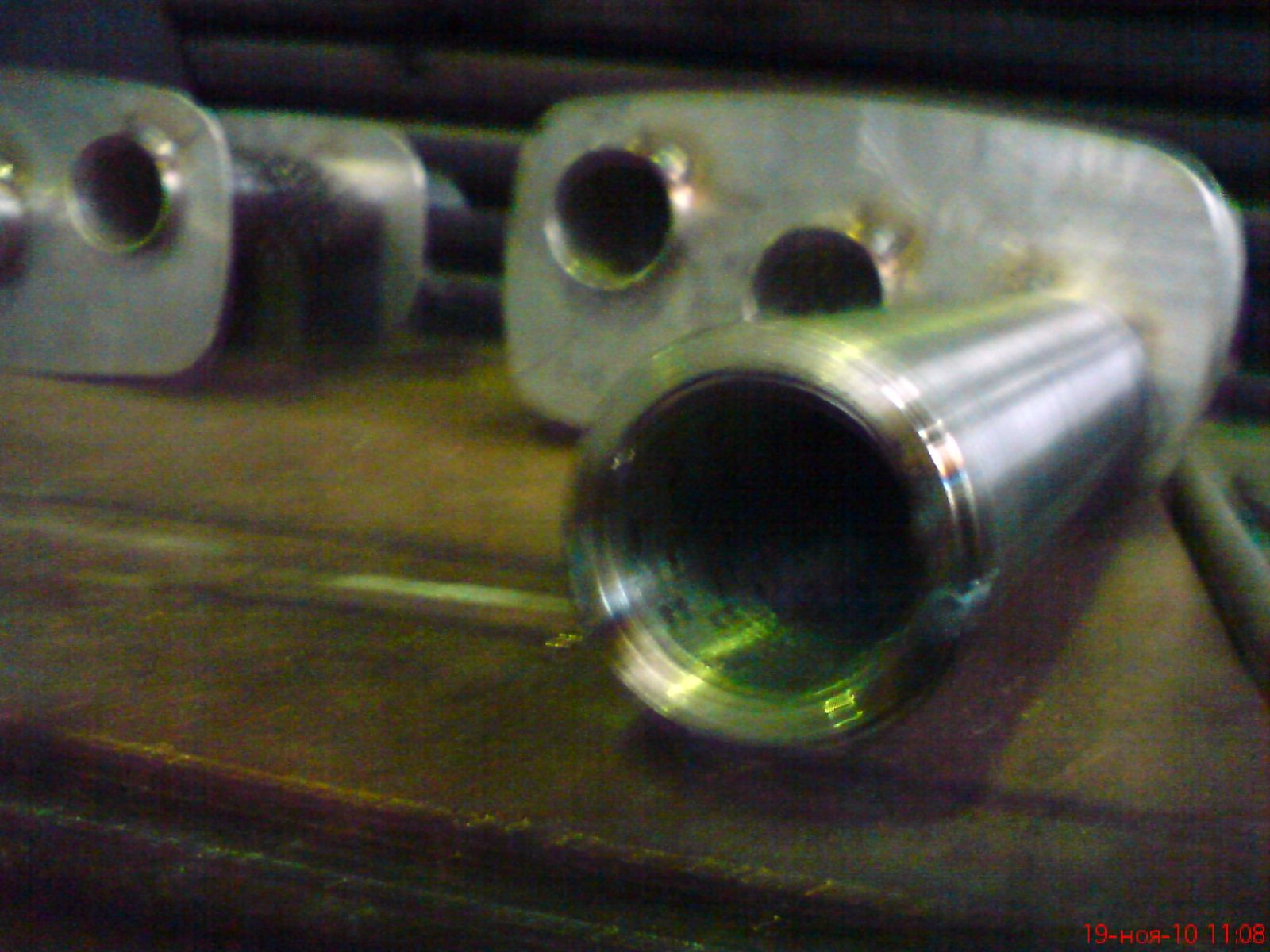

Продолжаем....

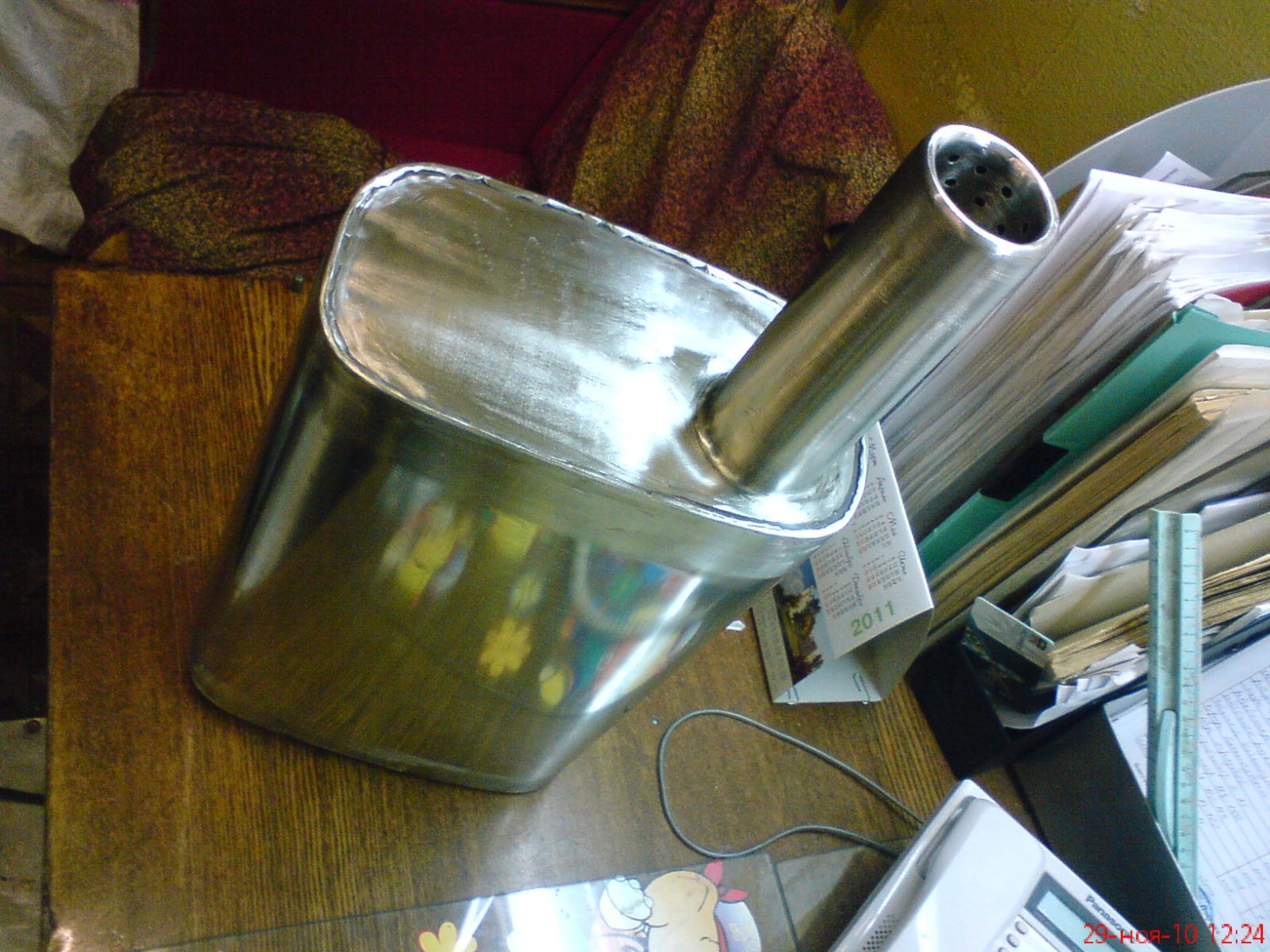

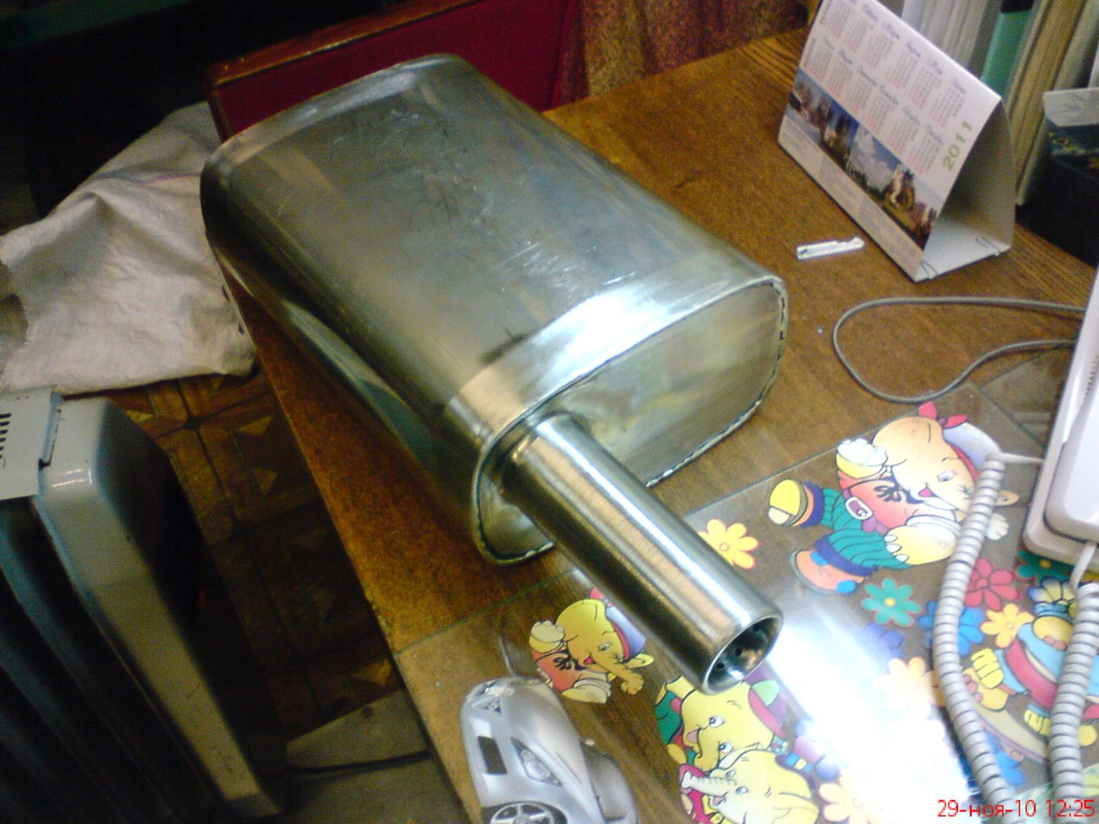

Зачистил первый...

:? ну что тут сказать ( все качественно а главное грамотно ) ;) МОЛОДЕЦ :-P
