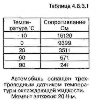

Вряд ли, есть в документации табличка зависимости сопротивления от температуры.

Сопротивление мерить на крайних контактах. (не на центральном).
Не помогло... :( Ошибка 170, не заводится... сил больше нет. Последняя надежда была на глючный датчик. Последние недели 2 схватывалась и глохла если не подгазовать. После перехода рубежа в 25 градусов, обороты выравнивались. Сопротивление померял - около 3кОм, на улице 20-25 градусов, что вполне совпадает с данными таблицы).

Одноконтактный датчик показал 560 ом (если правильно запомнил) при +20. Штатный при такой температуре показывает 2.5 кОм.
