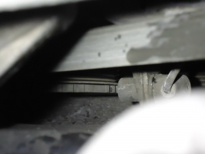

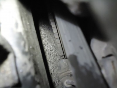

Повідомлення Re: ДПРВ - датчик положения распредвала
Serg_O написав:
Диагнозисту - по ДАД определяется первый цилиндр ! Венца то с пропуском зуба нет.
Серг , не знаю с чем вы ассоциируете слова "венец , зуб , пропуск" но вот задело меня , пошел и сфоткал задающий шкив "знакомого" Тигго 2.0 . Надеюсь убедил ?)
Вів грудня 13, 2016 20:55
Повідомлень: 337
Автомобиль: Tiggo 2.0, ГБО
Виноват! Был не прав.
Действительно идет искра попарно. А первый нужен для фазированного впрыска.
При сбоях в определении 1-го цилиндра - переходит в режим параллельного впрыска.
Посмотрел заодно осциллограммы выхода вариатора - таки есть пропуск зуба.
