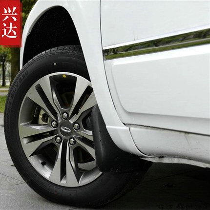

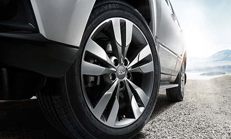

Вопрос к владельцам Тиго и Тиго3.
На первом Tigo установлены колесные диски R16 с разболтовкой 5Х114,3 (о прочих параметрах здесь речь не веду)
На Tigo FL радиус дисков уже R17 с той же разболтовкой 5Х114,3
На Tigo 3 радиус тот же R17 , но разболтовка 5Х108 (диск Т-11 3101010АВ)
Далее этот диск был заменен на Т-11 3100020BG (R17 5Х108), под конусную гайку (думаю переход на стальную докатку вместо полноценного диска вынудил китайцев перейти на конусные гайки).
Теперь сам вопрос: существует ли литой диск (дизайном как Т-11 3101010АВ или Т-11 3100020BG) но с разболтовкой 5Х114,3 как на первом тиго?
Я нашел "легенду" о том, что вроде первые Tigo3 шли с новыми дисками разной разболтовки (5Х114,3 на европейский рынок и 5Х108 на азиатский), потом ставились только с разболтовкой 5Х108.
В интернете продают такой диск (адаптированный) - https://item.jd.com/16392422713.html#none, но пересылки в нашу страну нет.
Может, кто поможет с каталожным номером такого "адаптированного" диска. Очень хочется поставить на свой тиго.

Повідомлення Re: Шины, диски, крепления колес
Пока "номер этой запчасти" не нароешь, искать безсмыспенно, особенно у китайцев. А вот боле точно сказать комплектовались ли ею у нас, точнее сборщика тебе никто не скажет. Я по одному такому узлу дозвонился до главного инженера на АвтоЗАЗ-е, адекватный человек оказался, дал подробную информацию от А до Я. Так шо - тоже не стесняйтесь ... ;)
За "пагаварить" денег не берут!
Номер пока не нарыл , вот и прошу помощи.
К главному инженеру АвтоЗАЗа с таким вопросом как то не солидно :(
Может кто с Китаем напрямую работает, и есть возможность приобрести 4 шт? Я оплачу.
Пойми - без точного номера, тебе в китае найдут 1001 похожую штукенцию, встанет ли оно на место никто не знает. Поэтому заказывать и везти "шоб валялось" когда ты вернешь - не будут. Да и сами китайцы не спешат продавать, если есть подозрение, что ты им страйк влепишь...
