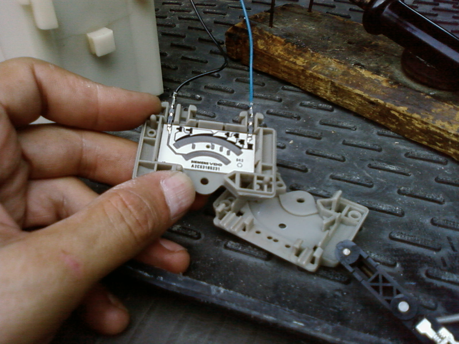

Лекарство, имхо, найдено. Вчера таки подпаял контакты обеих датчиков уровня. Стрелка тут же нормализовалась. После промывки спиртом контакты залудились играючи, будто давно ждали этого момента. Почему это не сделано при стоковой сборке топливных модулей - остаётся загадкой. Вероятно какой то проходимец планировал нагреться на замене дут. Нюанс: концы клеммных зажимов предварительно облуживаются, но припаиваются только тогда, когда контактная пластина посажена в пластмассовую крышку (как на фото). Клеммный зажим насаживается сначала на пластиковую перепонку в контактном гнезде крышки, затем на контактную площадку :cars:

Я просто разобрал датчики, на напылении были желтые пятна (как от ржавчины), протер все спиртом и чуть отогнул контакты (но очень немного).
С тех пор все работает!!!
Кстати, Влад, я держал в руках бензонасос от Волги, так там не пайка, А КОНТАКТЫ! И никто, почему-то, не обзывает конструкторов проходимцами! Это я к тому, что хорошо обжатые контакты держат прекрасно.

О, уважаемый, дак ты ещё не понял, что процедуру с разборкой и чисткой контактов дут тебе придётся повторять всегда? Тогда готовься :?
п.с. То, что ты сделал, проделано мною ещё года полтора взад. Лекарство от повторной чистки :cars:

А как вообще, по-твоему, работает ДУТ? Обьясни-ка мне, будь ласка!
И что ты и зачем припаивал???
Суб серпня 07, 2010 16:45
Повідомлень: 767
Повідомлення Re: Датчик уровня топлива
Дык на фотке ж видно, что паял для того и разместил. Судя по разводке платы каждый дут есть пятиступенчатый реостат :?
Суб серпня 07, 2010 16:57
Повідомлень: 622
Автомобиль: Tiggo 2.0 МКПП
Vlad_S написав:
Честно говоря, не очень понимаю, но главное в другом. См. мое фото! Основные проблемы в реостатах возникают из-за нарушения контакта между подвижным ползунком (от него идет зеленая штрихованная стрелка) и собственно сопротивлением (в данном случае это пластины с напылением, к ним идет зеленая стрелка). Они окисляются, контакт (динамический) нарушается и отсюда все основные беды.
Все нужно промыть, а потом, если есть необходимость, зачистить. (Наши спецы делают это резинкой, ластиком, лучше всего мягкий Koh I Nor. Но это лишь в крайнем случае, ибо тут нужно "понимать" материал, а иначе все испортишь!). После этих операций можно немного подогнуть ламели на ползунке. Но это также нужно делать умеючи, чтобы не испортить.
В общем, если все сделаешь правильно и будешь заливать нормальный бензин, - забудешь о ДУТ надолго, поверь мне!
Удачи!
Суб серпня 07, 2010 17:34
Повідомлень: 767
Dmitry.O.
Проблемы реостатов справедливы, но не для бензиновой среды. В том то и дело, что в подвижных контактах окислы ползунком постоянно стираются, чего не скажешь о статических, т.е. клеммных контактах. Вот там как раз окисление и делает своё дело, что я в свою очередь, исключил и тебе настоятельно рекомендую. Специально обращал внимание - необходимости подгинать ползунки нет, пружинящий запас более, чем достаточный :cars:
