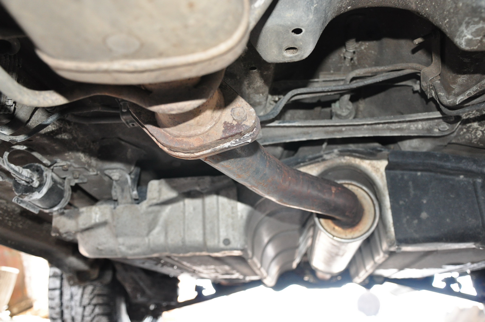

У Тигго 2,4 бак не такой как у 2,0, он не делится на две части !!! Тему я всю прочитал и не один раз, но в субботу посмотрел на свою машину с низу и увидел разницу. Выхлоп огибает плоский бак со стороны водителя и места под глушитель ГАЗ 3307 или 53 нет. Вот и задал вопрос, может кто переделывал выхлоп на Тигго 2,4 ...

Если не сложно дай фотку снизу, очень интересно как у 2.4.

Выкладываю фото выхлопа 2,4АТ . Фотки конечно не очень качественные, но смотреть можно..
Заехал вечером на СТО по глушителям, объяснил что мне нужно, ребята вынесли три разных банки под мой объем двигателя и с маленьким разменом, примеряли и остановились вот на таком....

И как громкость выхлопа не увеличилась?

Звук громче не стал, мне показалось что даже тише, но это наверное самовнушение :D На самом деле звук от мотора громче чем от выхлопа, так что я новым глушителем полностью доволен. Глушитель и труба из нержавейки, все с работой обошлось 750грн. Теперь думаю кому старый продать, в момент замены на спидометре была цифра 2222км
