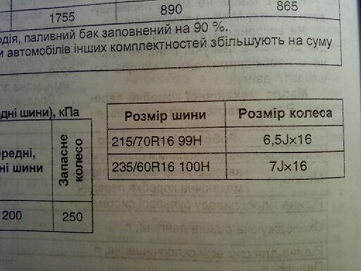

Параметры дисков,зимних,чуть другие.(или тут о колёсах пишется?!)По инструкции:

7J*16 pcd 5*114,3 ET33-35 dia 60,1 для шин 235/60 R16
7J*16 pcd 5*114,3 ET45 dia 60,1 для шин 215/70 R16 (зима )
