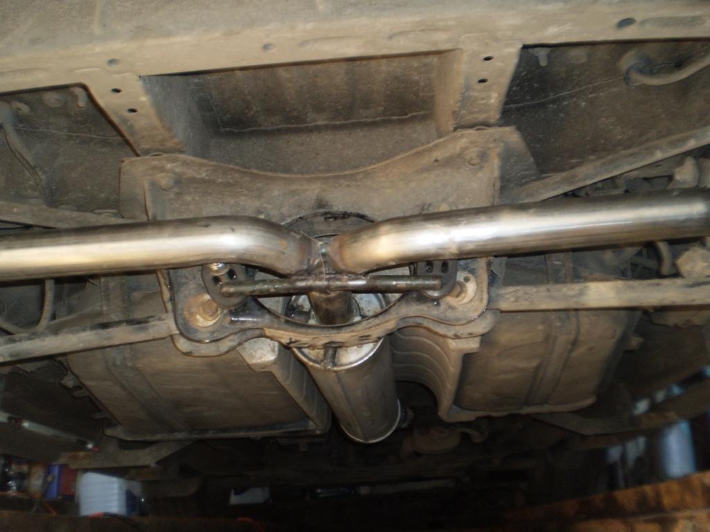

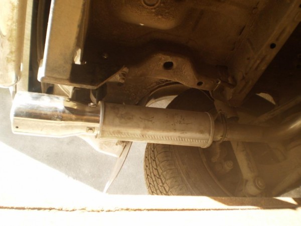

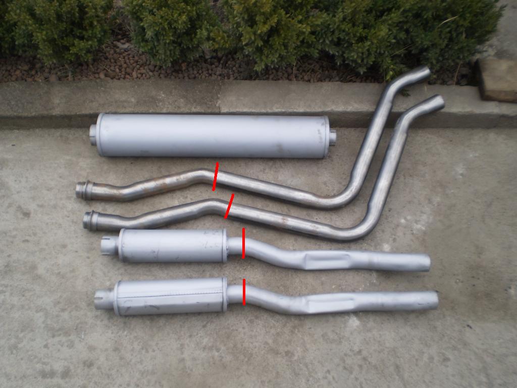

У мня на авто ТИГО стоит ГАЗ оборудование с баллоном 60л в багажнике.
Ознакомившись с многими изменениями крепления баллона в других местах Я решил у себя сделать подобное.
Самый подходящий вариант для меня это баллон вместо родного глушителя теперь нужно переделать систему выхлопа.
Поездив по узнавал что это будет стоить и сколько времени займет надумал у себя сделать сам.
Много выбирал глушителей так что бы поместился в нише под баком и думал чем заменить так что бы выхлоп был не громким и прямоточным. :(
Одним словом пришел к выбору : :not_i:
1. основной - глушитель ГАЗ 3307 или 53
2.дополнительные на двух выходах - резонатор ГАЗ 33021 или 3110
3.трубы на разветвление на две стороны - правая сторона выхлопа ГАЗ 3307
4.хомуты стяжные соединений - 3 шт на 54 и 1 на 58 семейства ГАЗ
5. отвод на вход там большее отверстие - выхлоп от ГАЗ 3302 бортовая ( одна сторона 50 вторая 58 вид коленом )
6. резинки крепления выхлопа - 4 шт от ЗАЗ славута.
7. герметик для всех стыковых соединений - продается на рынке разных видов.
8. насадки - на рынке ВСЯКИЕ.
На все про все ушло где то гр.900 это только за все комплектующее остальное все сам делал.
Все остальное по мелочах нашлось у меня дома ( живу в частном доме ).
Выбрал время и приступил к задуманному. ;)
С трудом открутились гайки крепления возле резонатора а возле глушителя уже не откручивал.

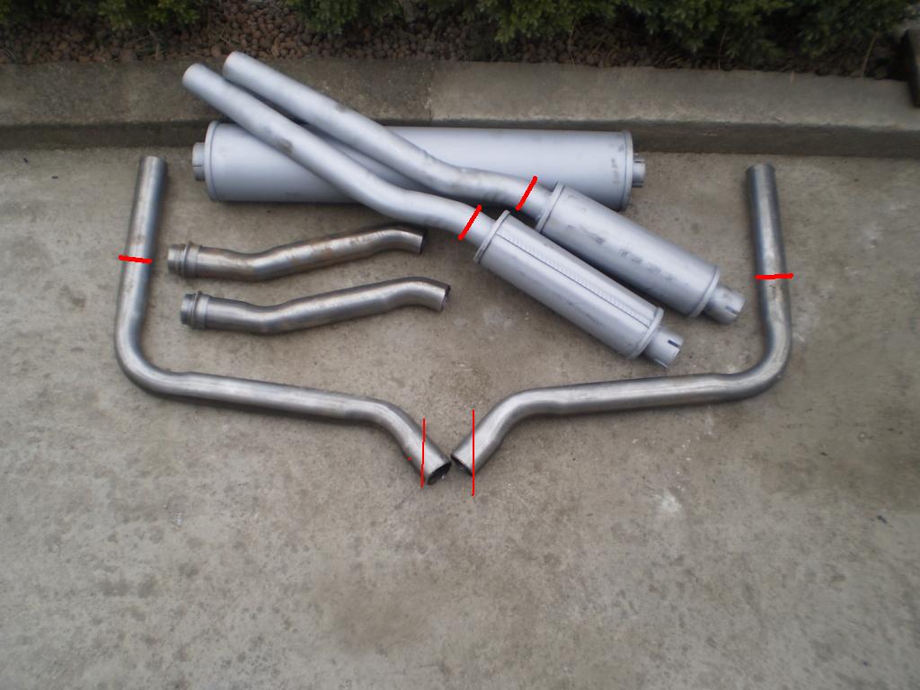

Вымерял все,порезал ( на фото показаны места отрезки лишнего ) затем собрал в кучу при помощи сварки.
БЫЛО ДЕЛО ДАЖЕ ПОЖАЛЕЛ ЧТО ВЗЯЛСЯ САМ ВСЕ ДЕЛАТЬ.
Работа заняла много времени почти неполных 2 дня больше всего ушло на примерки и подгонки одного с другим.

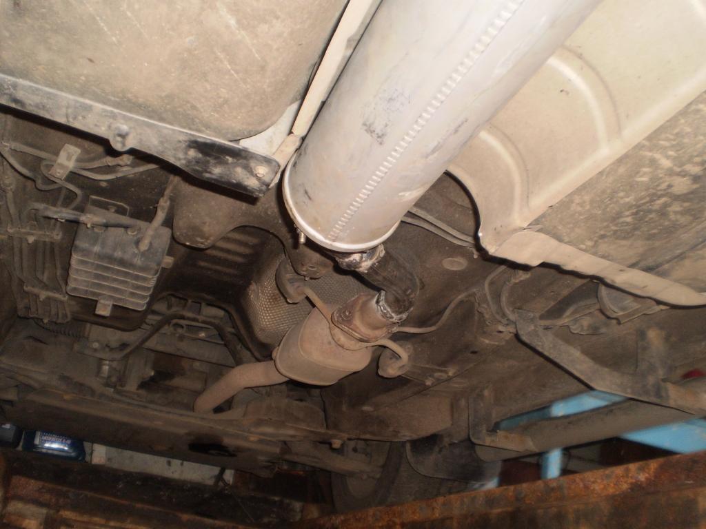

Но не много было переделок крепления самого глушителя который в нише поместился как раз как будто под него сделали .

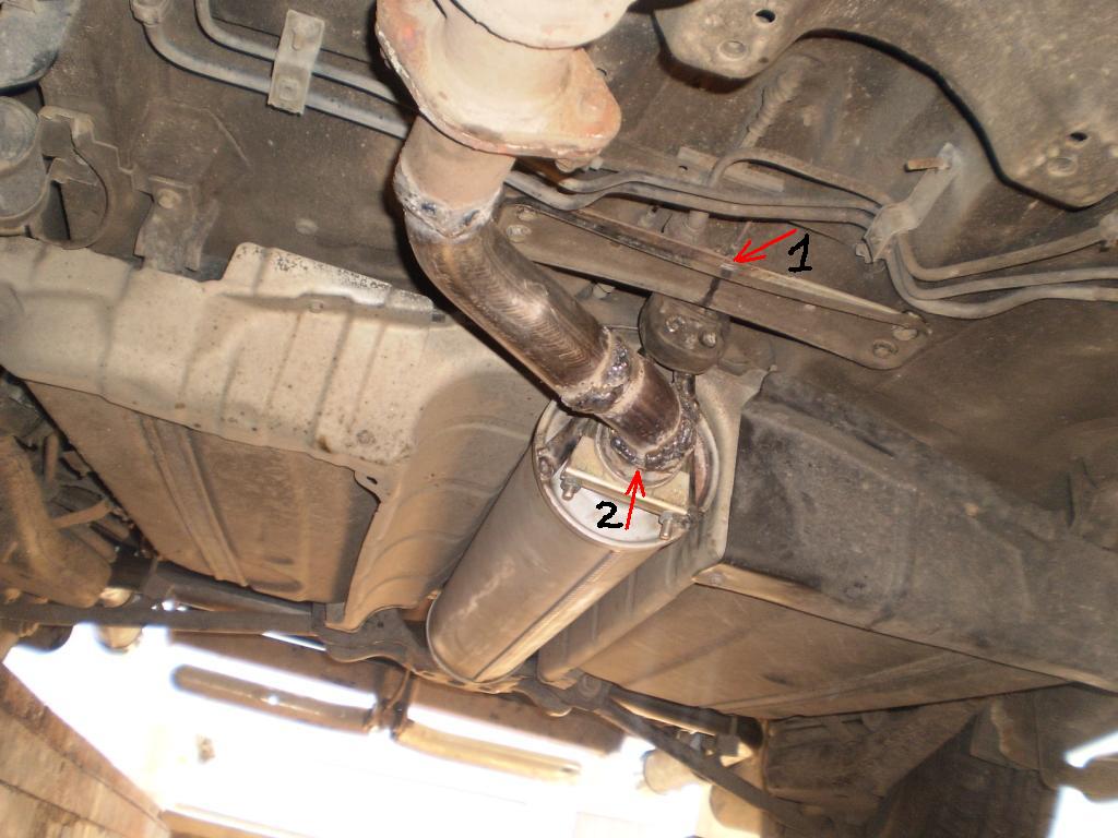

1 -на фото показана пластина которая установлена по родной кронштейн и там приварен крепеж для родной резинки крепления глушителя.
2 -обозначено место входа глушителя там отверстие больше чем все и вот туда идет немного переделанное колено с 5 пункта.
Заднюю часть держит перемычка на резинках от славуты держится на двух болтах вставлених в аккурат находящиеся отверстия в кузове.

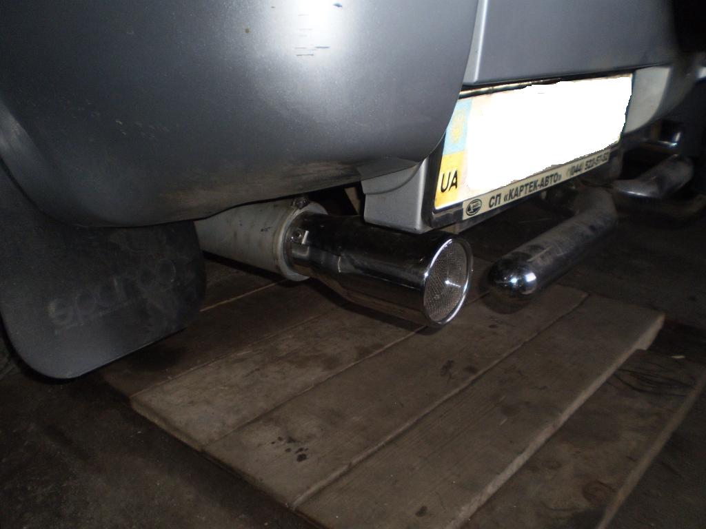

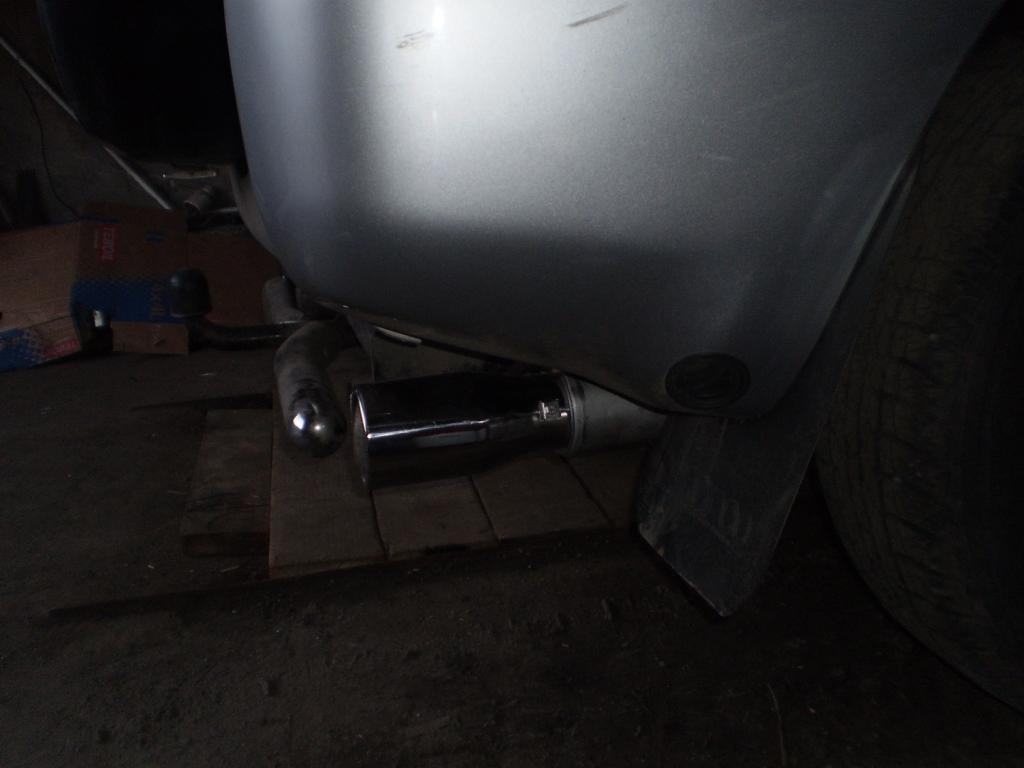

Одним словом с матюками и всплеском разных эмоций результат ЕСТЬ.
Проверка работы в гараже показала что звук немного стал другой но не громкий ЗАВТРА ПРИ ЕЗДЕ В РАЗНЫХ РЕЖИМАХ ВСЕ БУДЕТ ЯСНО.

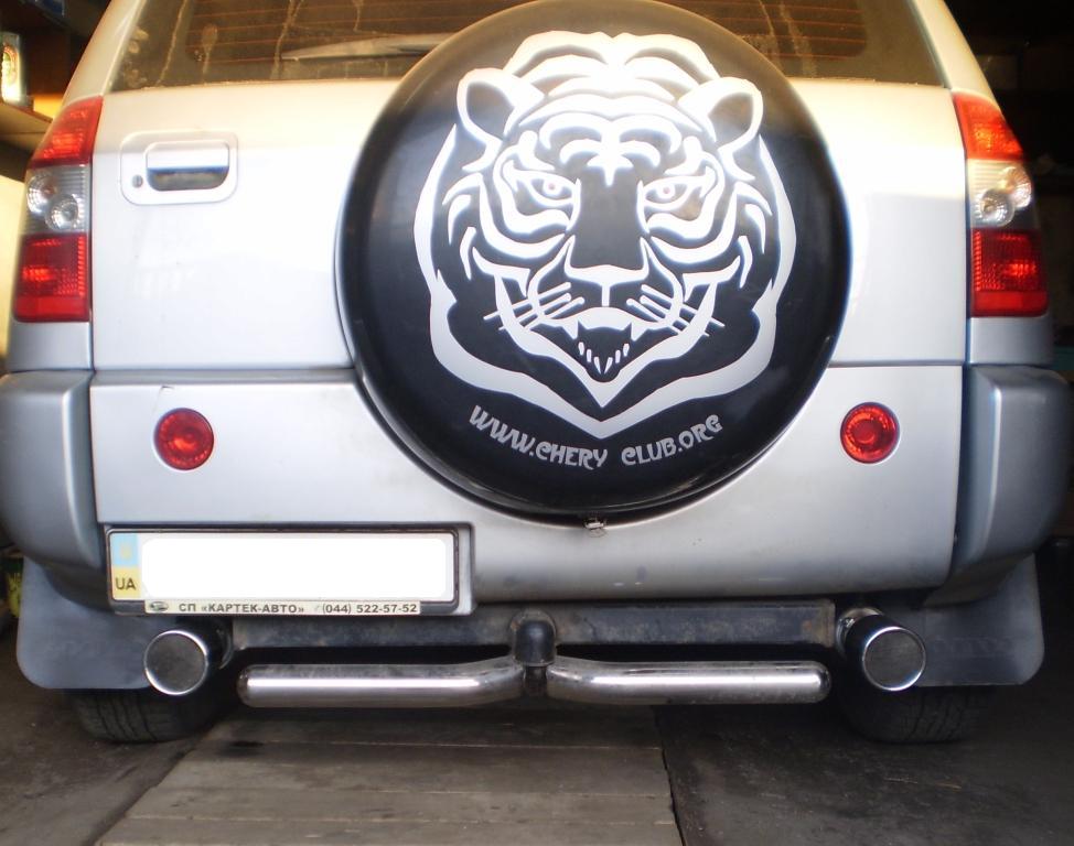

На моем авто предыдущий хозяин от кенгурятника отрезал усы и при продаже их отдал в нагрузку.
По окончанию работы пришла в голову мысль присобачить их с зади . ТАК СЕБЕ НИЧЕГО.
У всех вкусы разные и каждому свое но ничто не будет надежнее сделанного самим.
У меня теперь ВОТ ТАК. Дальше можно и про баллон думать.:bye:

Но вопрос...езь...первым должен стоять резонатор а потом уж банка глушителя. Иначе основной глушитель быстро прогорит. Да и смысл резонатора после банки, теряется.

Все верно. Но в некоторрых моделях резонатор стоит до и после глушителя например у волги (точно не помню ).
Но в этом случае для того чтобы потом было куда поставить баллон под ГАЗ пришлось подстраиваться под то что имеем у авто.
А глушителя цена 100 гр. и его можно раз в год если необходимо новый купить Я там оставил соеденительные соединения. :idea:
Да и на ГАЗ 53 там объем 4.2 тоесть 8 целиндров и никакого резонатора оддин глушитель и тот ездиет несколько лет. ;)
А у Тиго стоит еще 2 катализатора перед всем этим так что думаю что в этом не проблема.
А вот то чо рядом возле бака :( то он там не пристает и есть расстояние вокруг примерно 1-1.5 см от глушителя до защиты бака.
В некоторых моделях стоит бак и рядышком сразу глушитель.
А в этом месте смотрю многие по ставили свои заменители родного глушителя и вроди все нормально. ;)
Дома у меня полуавтомата НЕТ а вот у знакомого взял сварочный апарат под электроды и этим все слепил в кучу. :bye:
P.S. все что не делается всеравно имеет какойто результат а потом уже можно делать оприделеные выводы.

Поигравшись вчера с этим выхлопом сегодня утром появились последствия моего здоровья. :sad:
С самого утра сильно болела голова может на погоду или вчера протянуло ведь приходилось изрядно попотеть.
У меня в гараже стоит смотровая яма и приходилось туда суда целый день как белка в колесе.
ТЕПЕРЬ ПО СУТИ.
Не знаю или это мне в связи с головой но поездив пол дня понял что звук мне этот давит на мозги или я уже цепляюсь в поиске идеала.
На холостых работает тихо а резко на газ тоже не громко но иногда слышно как выхлоп немного басит а так в роди все нормально.
Для более мягкой работы выхлопа вспомнил старую идею и решил попробовать. ;)

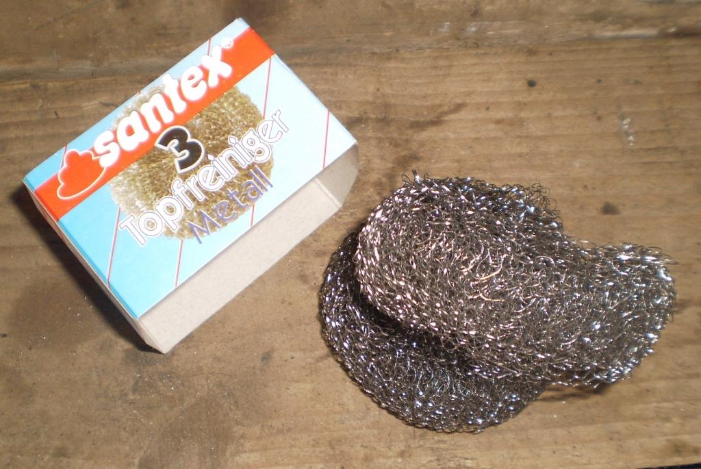

Проезжая возле рынка купил щетки для мойки посуды ( нержавейка) в упаковке их по 3шт. по 3 гр. взял 2 упаковки.
Ведь глушитель сквозной но резонаторы имеют легкий барьер в нутри а так получается имею прямой выхлоп .
Вот и подумал что немного препятствия не помешает и на работе снял свои насадки и в резонаторы запихнул щетки с конца по 3 шт в каждую сторону.
Собрал все назад завел и довольно тише стала работать.
ЗВУК ПОЧТИ КАК РОДНОЙ НО С ПРИСУТСТВИЕМ ПРИ ПРОГАЗОВКЕ НЕМНОГО ПРЯМОГО ВЫХЛОПА ЗВУК ЛЕГЕНЬКИЙ БАС НО КАК РАЗ В НОРМУ МОЙ ЗНАКОМЫЙ СО МНОЙ ПОЕЗДИЛ ВЕЧЕРОМ ТО ПОКА Я НЕ СКАЗАЛ ЕМУ ЧТО К ЧЕМУ ТАК ОН САМ И НЕ ЗАМЕТИЛ ПО ЗВУКУ НИКАКОЙ СУЩЕСТВЕННОЙ РАЗНИЦЫ. :bye:

Вот нашим людям неймется всегда в поисках усовершенствования,улучшения. :(

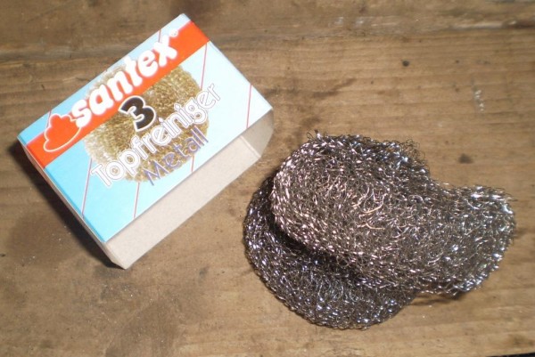

Так и Я надумал в авто еще немного сделать мягче выхлоп используя мною проверенные щетки.
Будучи на базаре купил еще 6 щет.- ерш. для мойки посуды правда нашел немного жестче чем предыдущие( нержавейка ).
Разобрал свою систему выхлопа и равномерно распределил их часть в глушителе и немного в резонаторе.
Собрал все в кучу ,завел,теперь уже совсем то что нужно. 8-) ВСЕ. ;)

ПОПРОБУЙ.Уверен что помогут. НЕВЕРОЯТНО НО ФАКТ. ;)
Только вот не знаю сколько времени они полноценно смогут работать.
Есть предпосылки что они выгорят НО я очень сомневаюсь что так скоро.
Я для проверки взял горелку и нагревал ерши до красна и так несколько минут а им от этого ничего.
Да и если выгорят так цена им копейки, всегда можно будет прикупить и подкинуть новых этих ерш-щет.
Так что все познается в сравнении и нельзя ничего утверждать не попробовав. :bye:

Уже проехал более 1000 км. ВСЕ РАБОТАЕТ БЕЗ ПРОБЛЕМ.
Уверен что щетки вставленные в систему для уменьшения звука еще не прогорели.
Значит они таки свою определенную работу выполняют. ;)
Решение вопроса было простое и эффективное. :bye:

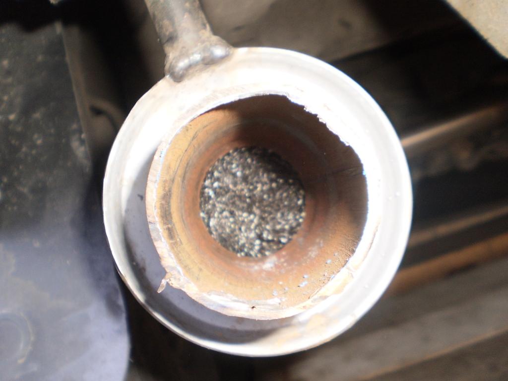

Попалась интересная Ссылка самодельного пламегасителя вместо катализатора подтверждающая что мною установленные сетки таки помогают и отлично работают:http://sanekua.ru/plamegasitel-svoimi-rukami/ :bye:

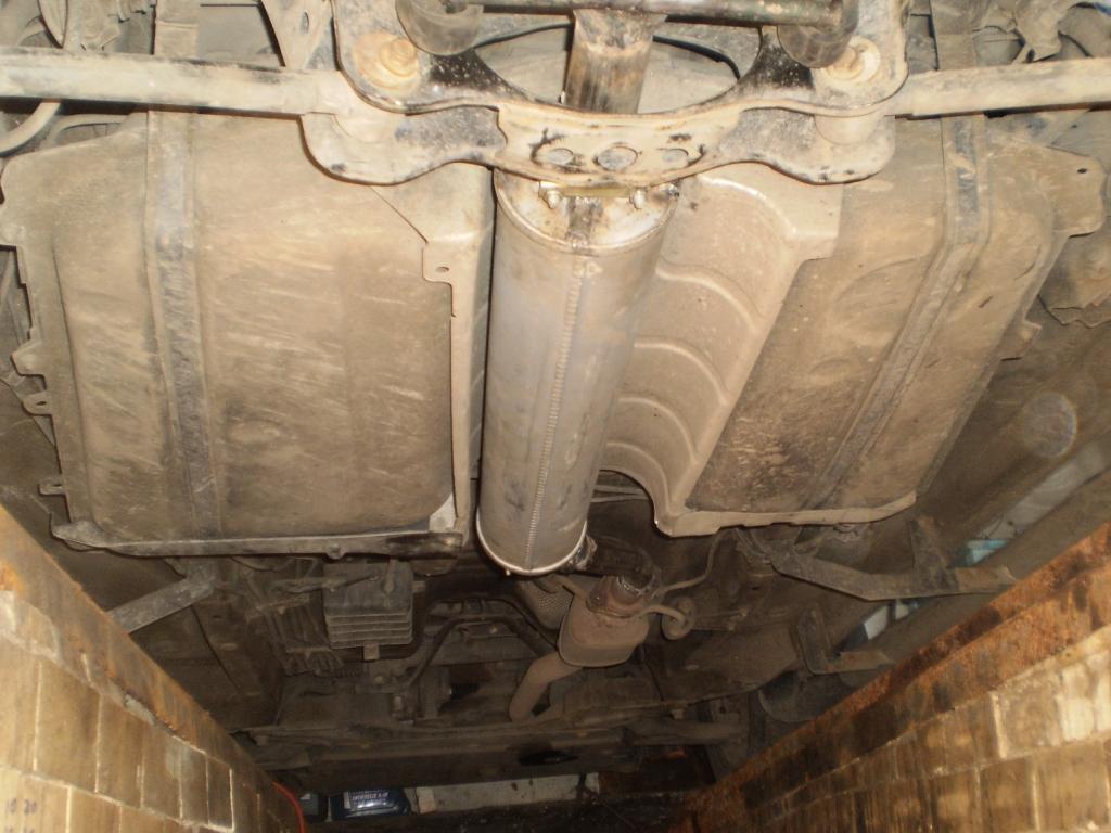

Вот мой глушитель,после трех зим с соляными ваннами постепенно отходит в мир иной.Уже появилась дырка,но звук пока не поменялся,наверное сдерживает вата,которой он наполнен.Задумываюсь о переделке по типу как у GSM,чтоб убрать с багажника балон.Но в тоже время хочется оставить свободным трансмисионный тоннель,может когда-то мой Тигра еще станет полноприводным.При изучении системы выхлопа понял,что у нас резонатор и глушитель выполнены в одной банке.Выше кто-то писал,что глушак без резонатора нельзя ставить--быстро прогорит.Отсюда вопрос:существуют ли компактные глушители,выполненые вместе с резонатором,чтоб его можно было установить продольно сбоку?
