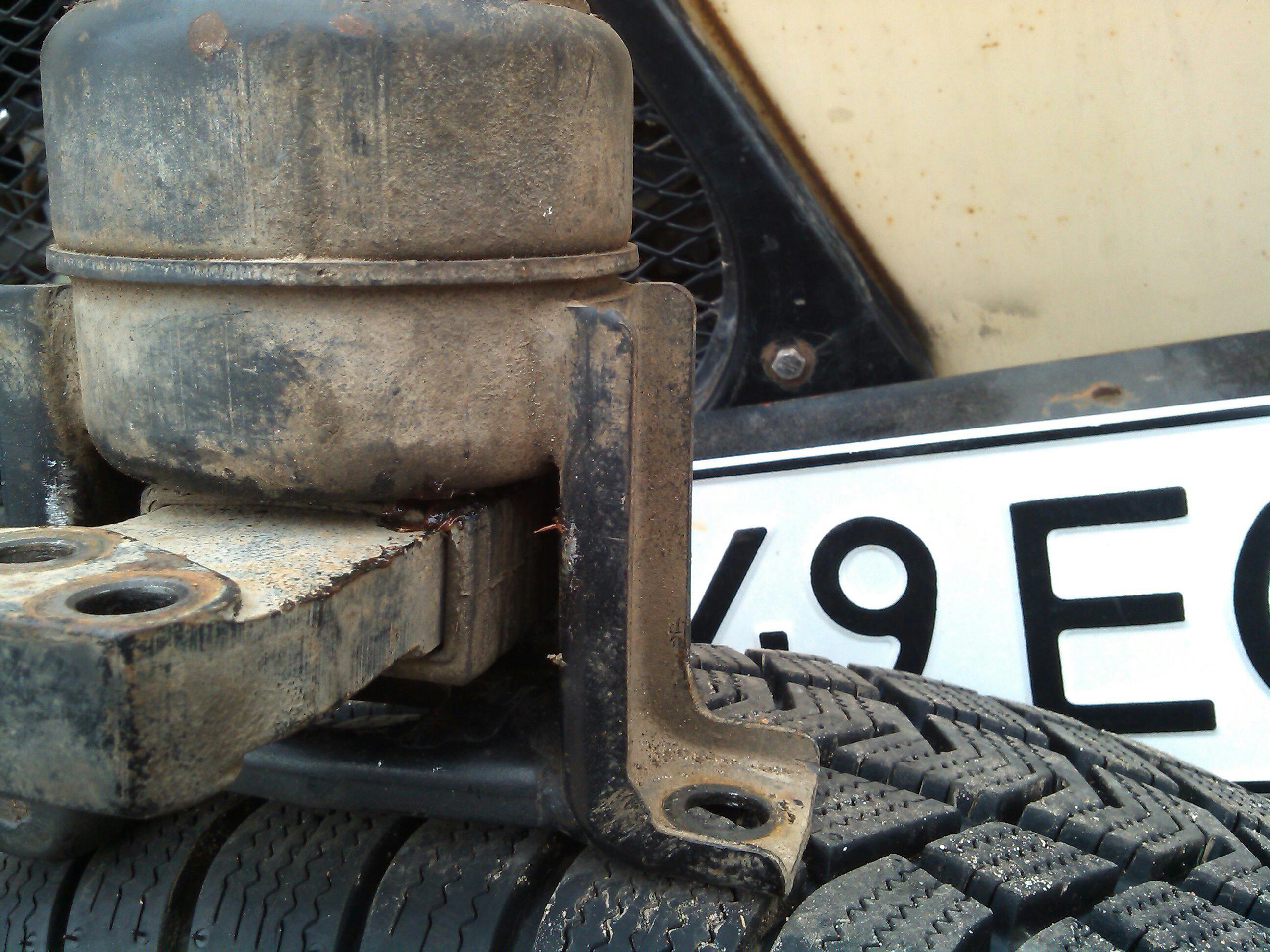

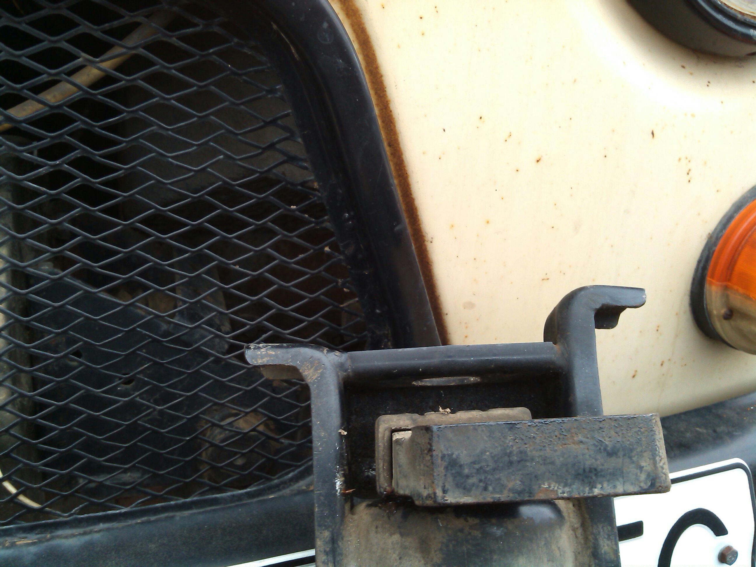

Да нет, как оказалось страшное есть, просела так, что почти легла на ограничитель и стукала об него, виден отчетливый след от кронштейна крепления к двигателю. Вскрыл и переделал, теперь не гидроопора а просто резиновая опора. Так и не понял смысла в этом инженерном решении с маслом. Кое что укоротил, добавил резиновое кольцо диаметром 55х19х8 и в результате получил зазор после установки между кронштейном и ограничителем кронштейна около 12мм. Завел и понял что пропала эта вибрация, что была раньше на холостых.

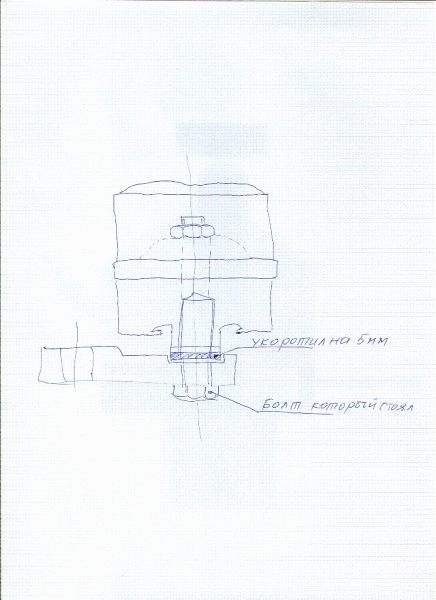

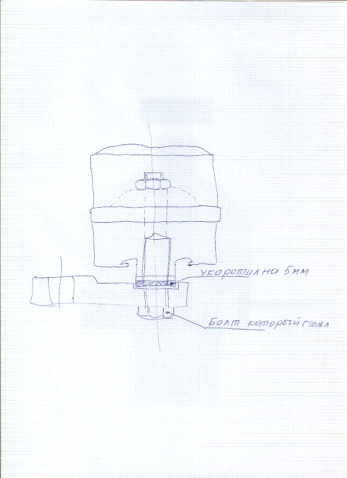

Набросаю эскиз - выложу.

Делал так. Если опора не течет, просто подрезать выступающий штырь в низу на 5 мм. и болт по длинне, если течет (как у меня) все верхнее срезал, просверлил насквозь и поставил скозной длинный болт.

То есть из запчастей ничего не надо? Болт родной оставляем?

Если не течет - да.

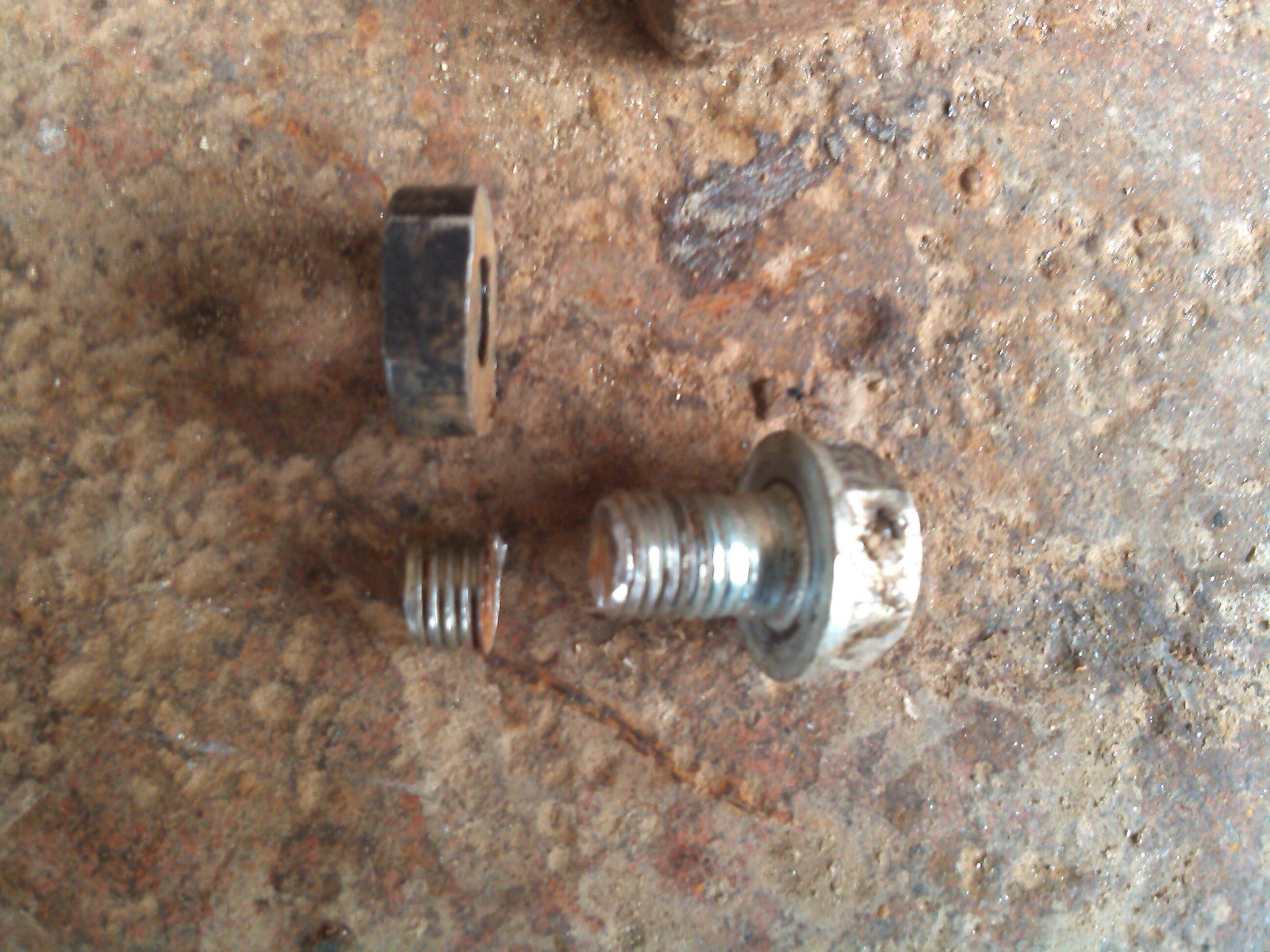

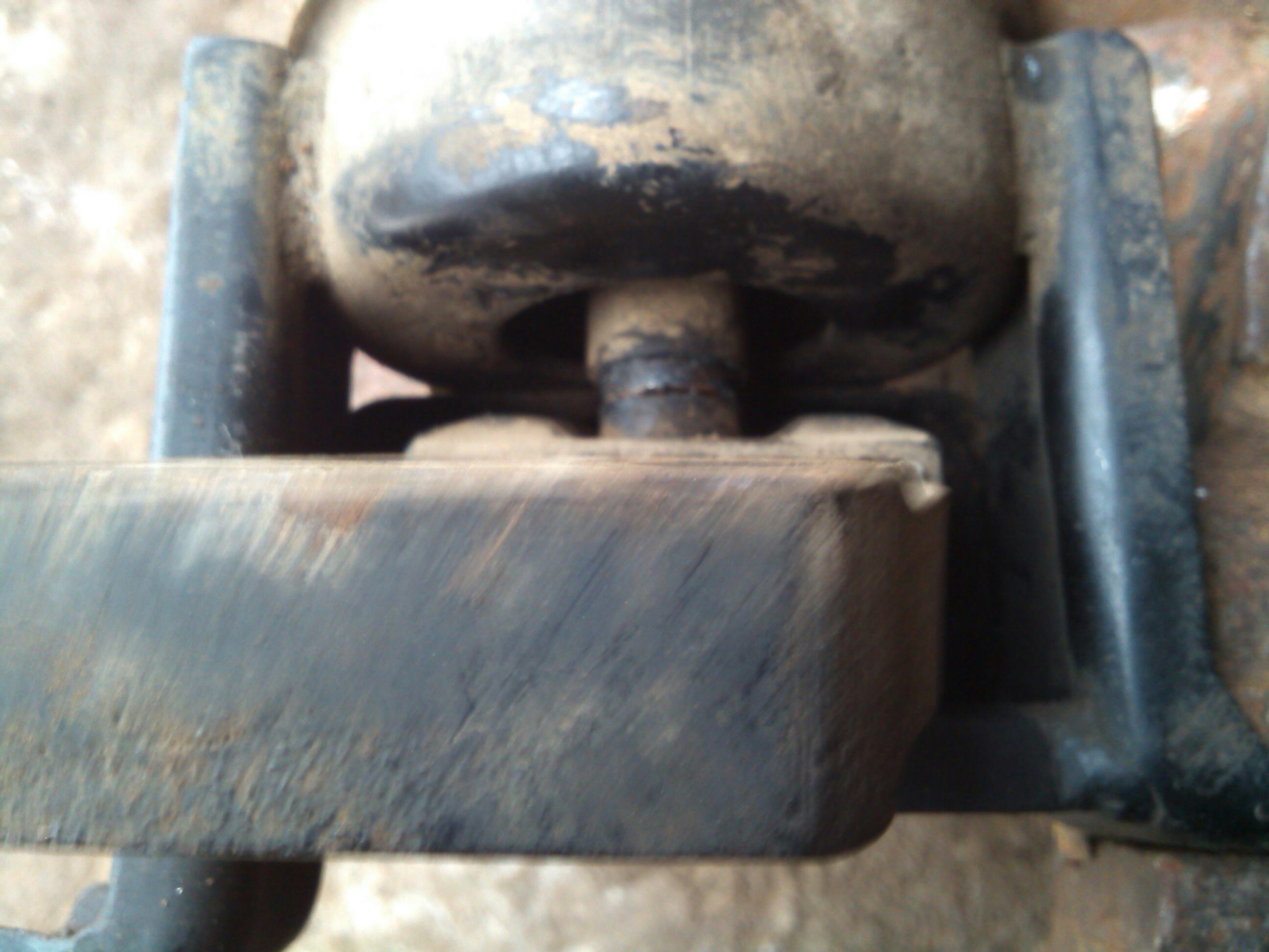

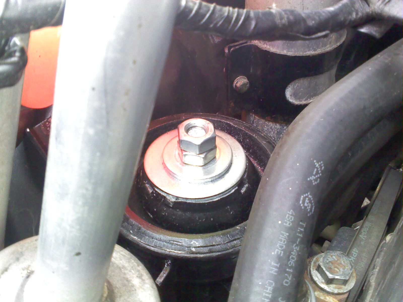

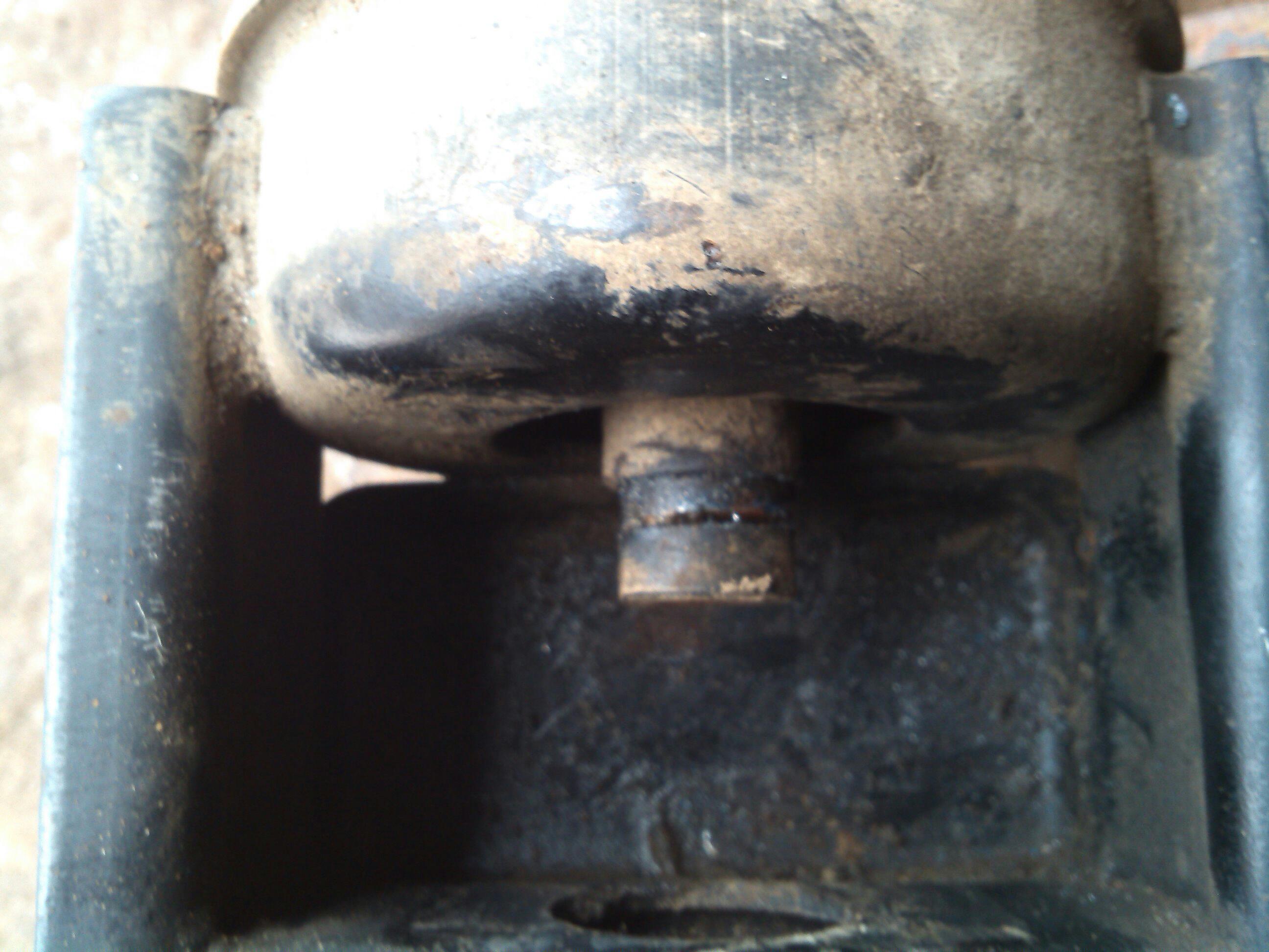

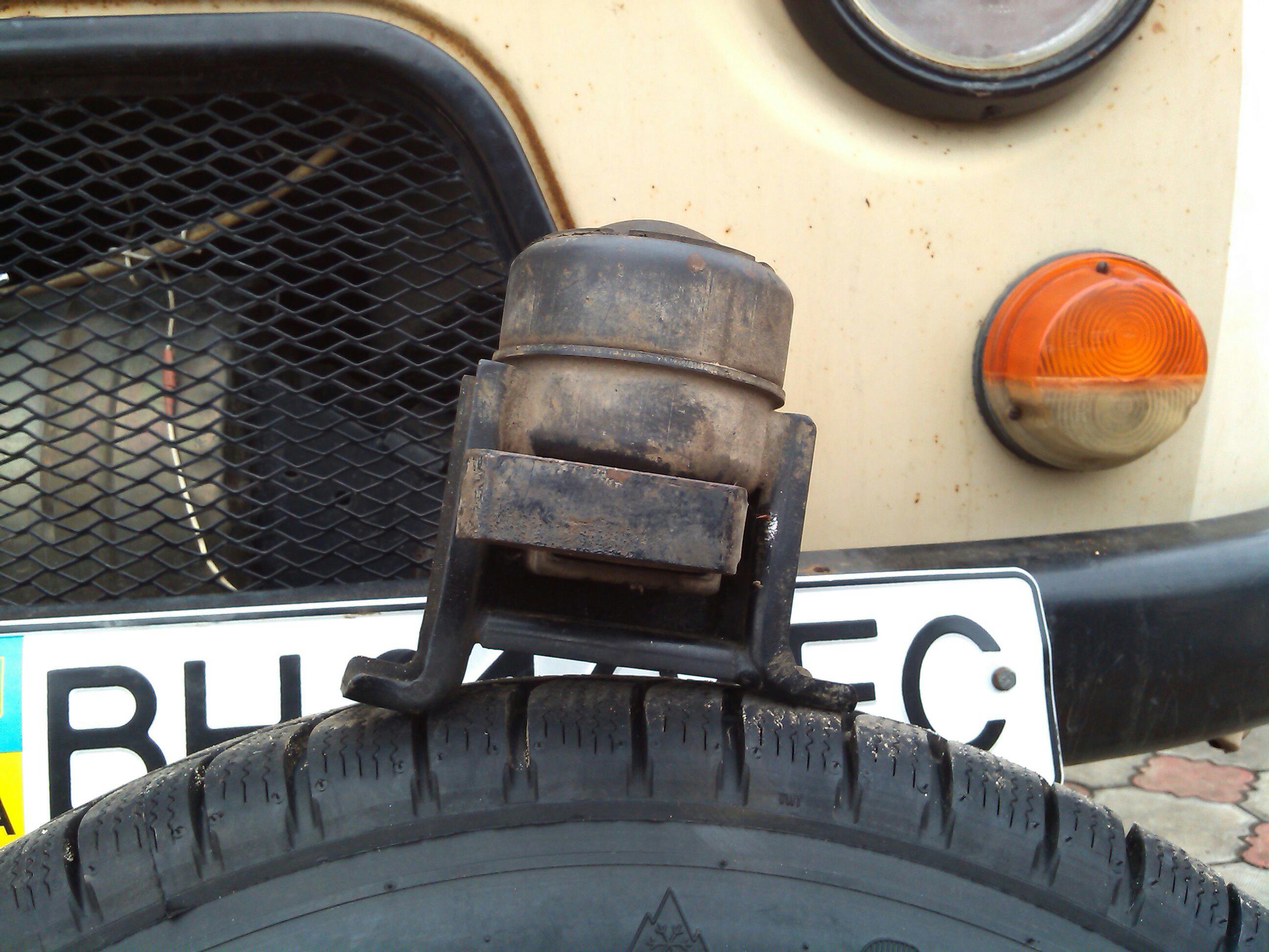

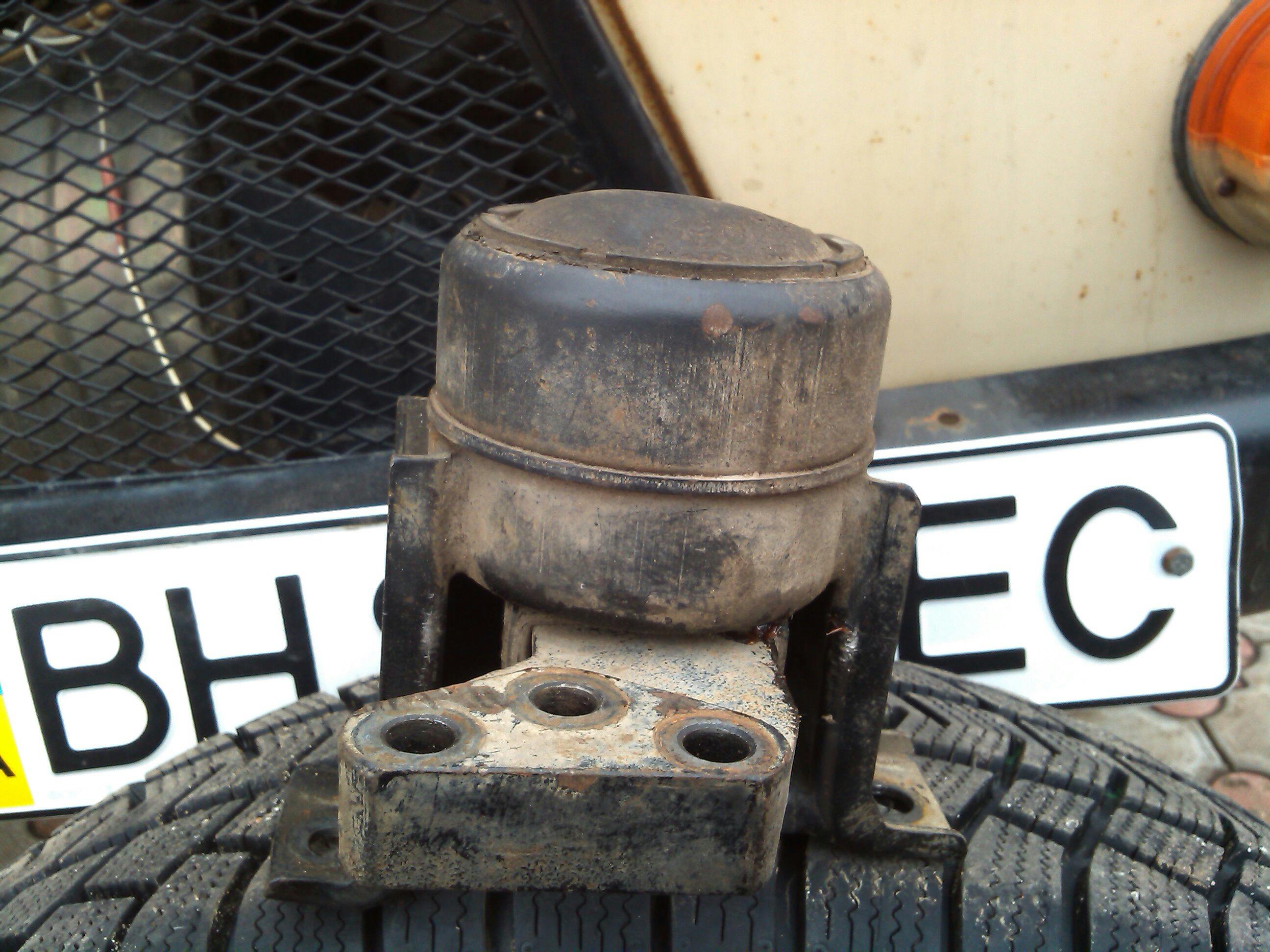

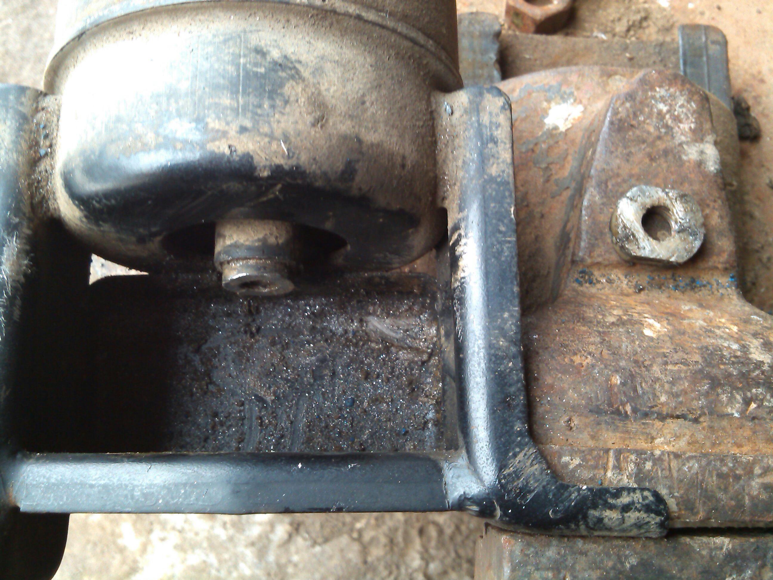

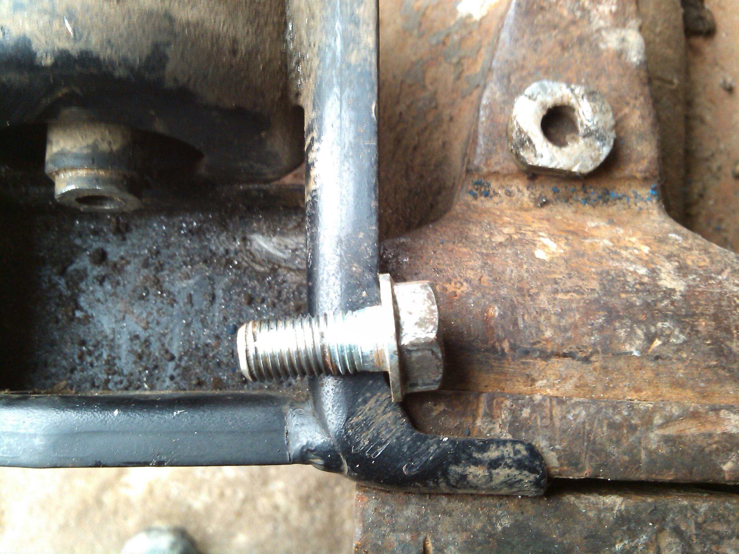

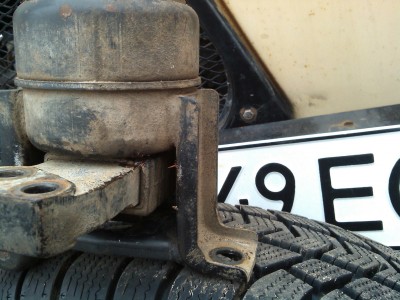

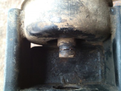

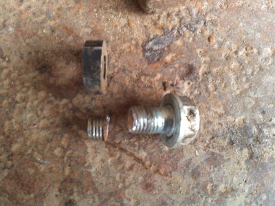

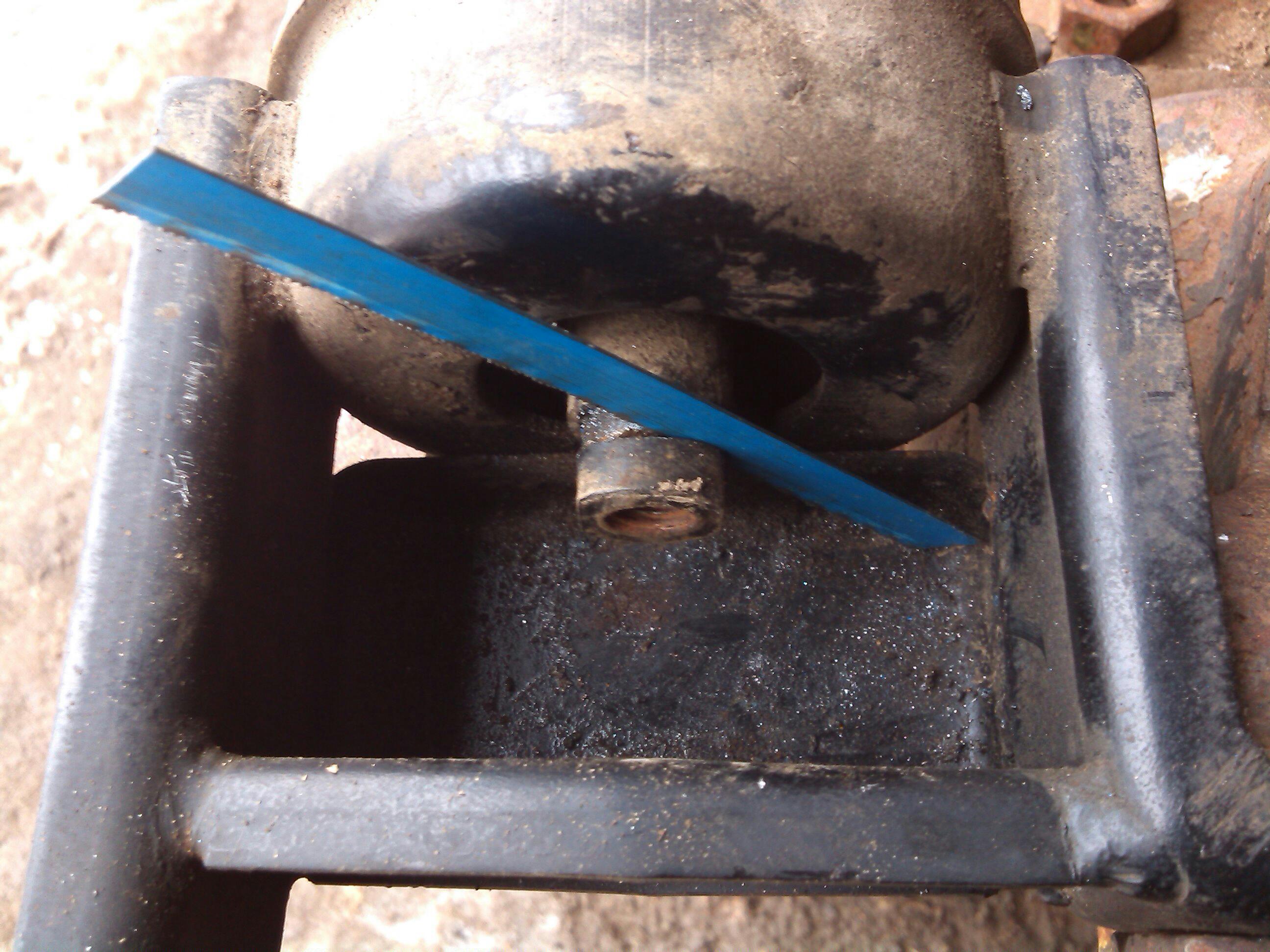

Так как опора стоит до того самого места и выше решено сделать как советовал slavutich. Опора просела, но не потекла. Далее на фото видно что за чем, где и как делалось, и что в конечном результате получилось.
Если кому то пригодится значит не зря потрачено время :moil:
