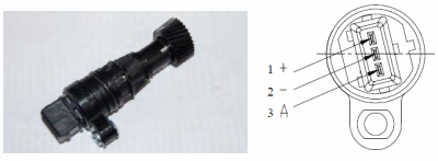

отгнившие провода на разъёме датчика скорости Chery Fora: (1) питание (2) масса (3) сигнальный // фотолинк
Комментарий к файлу: Фора/Истар 2.0/Микадо/Е5/Тигго(не все)
B11-3802020CA.png [ 108.63 КБ | Просмотров: 5724 ]

Вот мой куда тут подключать?
Сигнальный садить на (0)?
Как найти (+)?? если напряжение в 9 Вт есть только на сигнальном.

В таком случае - сигнальный найден , мультметром находим "минус" , оставшийся - "+"
А куды с него 12В пропало - идем по проводу...
