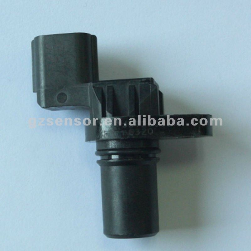

Сбоку на картинке видно резинку,она когда изнашивается туда подсасывает воздух и показания датчика могут быть неправильные.Также может травить по чуть-чуть масло.Датчик положения распредвала это датчик Холла,там ломаться нечему.

И не понял, как прокладка влияет на работу датчика холла? Чушь!!!!!! Тем более указана прямая зависимость от температуры. Логичный вывод- внутри датчика, есть микросхема, она то и после нагрева бячит - выходной сигнал! Нужно проверить на стенде , осциллограмму датчика.

Был бы , экран- провод после разьема логично мысля , также был бы в экране, иначе сенса нет в экране. (Катушка с плюсом и минусом) абсурд). И катушка звонится в несколько сотен ом не реагируя на переплюсовку, с полупроводниковой схемой меняя плюс минус имеем разный результат! По результатам измирений, крайний левый и средний = 4,6к , крайний левый и крайний правый= 3,77к при смене полярности сремится к бесконечности, что и требовалось доказать.
Есть у меня мысли на этот счет, после постараюсь изложить на практике, по этому датчику.
Вскрыл датчик, пришел в шок- Оказался датчик холла, но вместо магнита в полости для :wizard: магнитного поля , обнаружил магнитную пудру.Вывод- магнит рассыпался !!?????? Так теперь попробуем восстановить!

Восстановление сделано. Проехано с реставрированным датчиком 10 км. Пока нормуль.
Цена вопроса два часа работы, пару грамм эпоксидного клея, два магнита, сложенных вместе от убитых квадратных динамиков, мобильного тел. нокия, и одного подходящего по размерам электролита, в качестве корпуса, вместо спиленного пластикового.

Да как то не заморачивался о качестве фото, не думал что получится, разрез датчика, делал у основания, где переход на потай уплотнительной резинки. Оную не ставил, обошелся герметиком.Срез делал аккуратно, микро-болгаркой, но можно и ножовкой по металлу, толщина стенки датчика около 0.5 мм. Магниты два от "нокия" квадратные динамики громкой связи и звонка, вынимаются без усилий обычными плоскогубцами и можно взять за дарма у ремонтников мобильных телефонов . Посадочное под магниты, расширял аккуратно, надфилем и магниты клеил на двух компонентный клей . Корпус использовать можно тот же, или как в моем случае, одеть подходящую по диаметру алюминивую трубку. С торца залить тем же клеем и место стыка - тоже. Вот и все. Целостность датчика холла, проверять по сопротивлению между выводами, замеры выкладывал - выше. Да подобный датчик стоит в вентиляторах компьютеров их там три. Следующий под реставрацию, стоит на коробке но пока вроде живой. Да для проверки можно их менять местами, как лямбы, только разьемы перепаивать. ;)
Да проехал уже 500 км, Трасса Киев - Одесса, Умань - Винница, полет нормальный.
Да целостность магнита в датчике можно проверить, приложив лезвие от столярного ножа к торцу датчика, оно с хорошим усилием должно приставать, если слабо магнитится , то датчик под замену или реставрацию- однозначно.
Да у кого есть , заведомо исправный датчик, измерьте силу магнита (на отрыв от лезвия), можно электронным кантариком.
