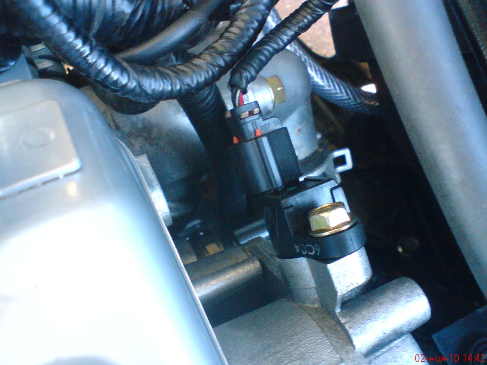

А де он этот датчик?
Пон листопада 01, 2010 19:56
Повідомлень: 707
Автомобиль: TIGGO 2.4АТ+газ
Повідомлення Re: Масло прет со всех дыр!
С правой стороны головки, где у 2х литровых катушка. Если не понятно, завтра сфоткаю.

slavutich написав:
Ага сфоткай пожалуйста!

Вот он, родимый! Пропускало под ним по низу и растекалось по головке и блоку, теперь сухо. Пробовал сначала подтянуть, потекло еще больше.
