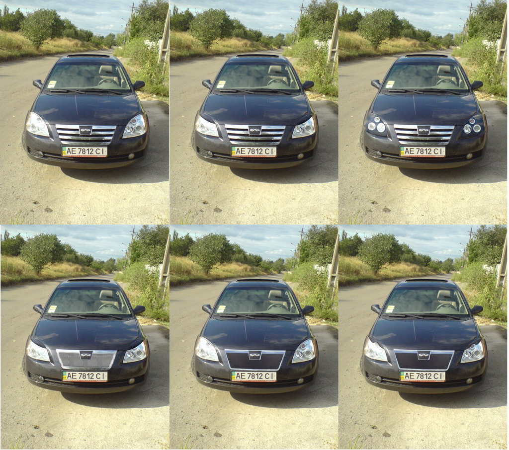

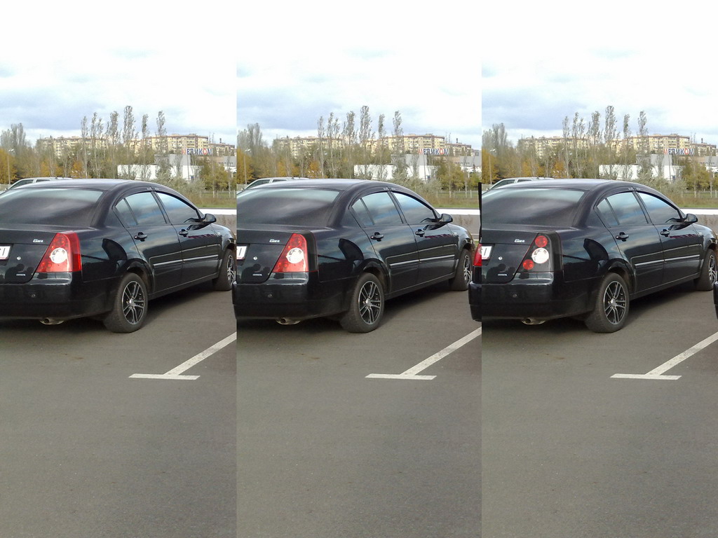

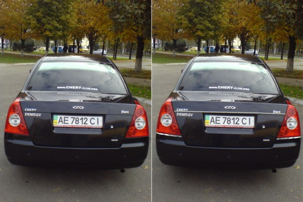

Хочу услышать ваши мнения по поводу следующего тюнинга:

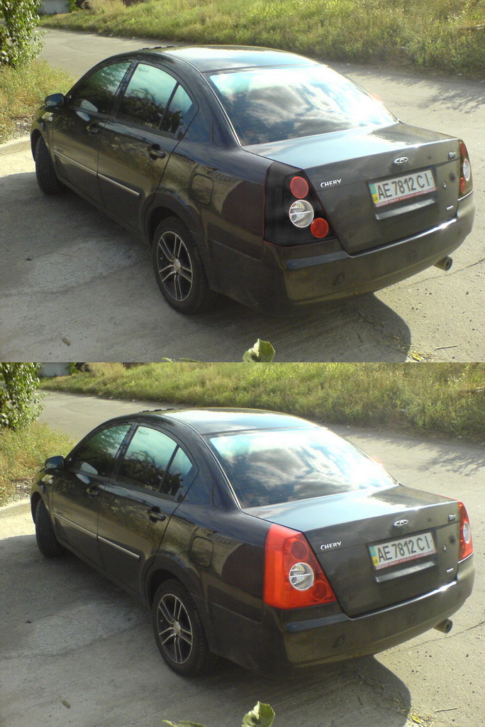

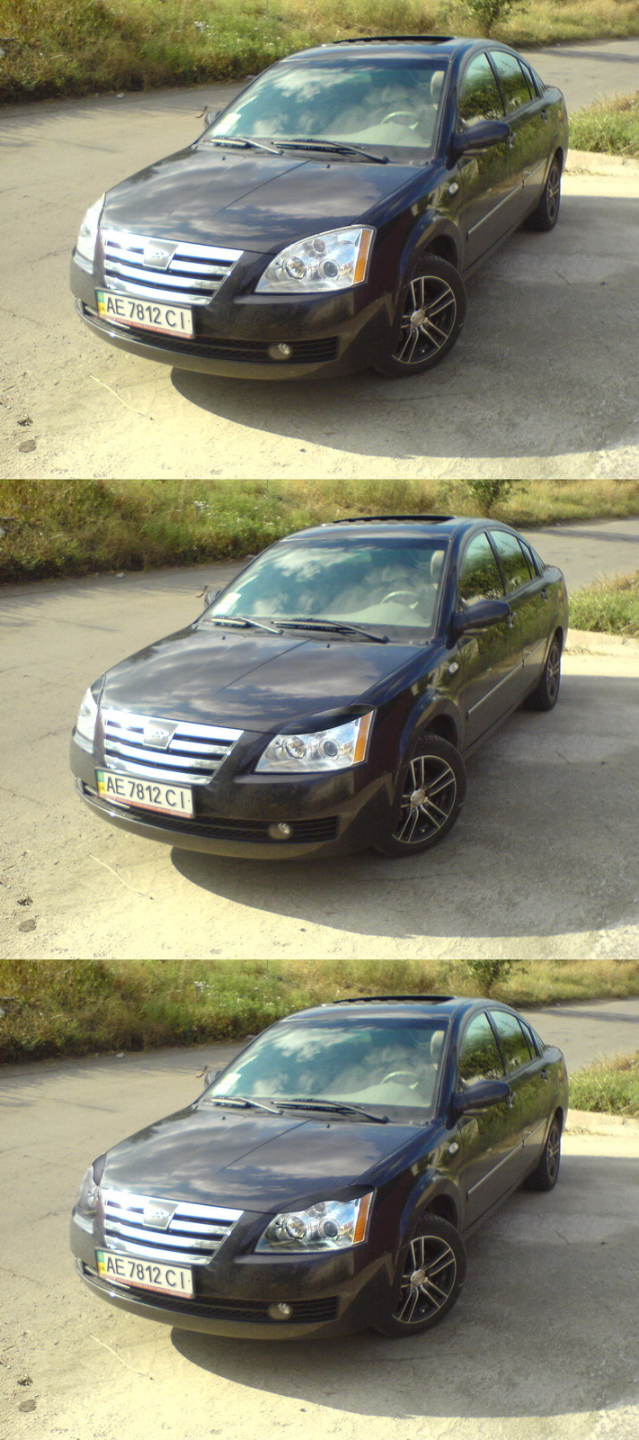

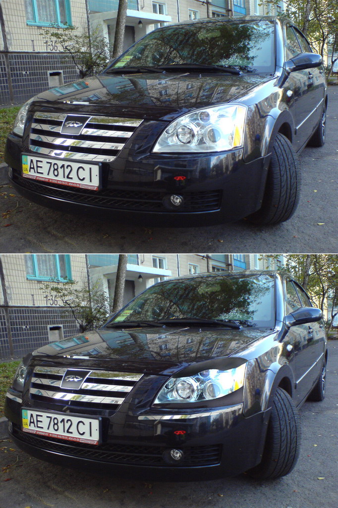

Еще немного стайлинга с хромом, а также тонировкой фар и декоративной решетки радиатора
